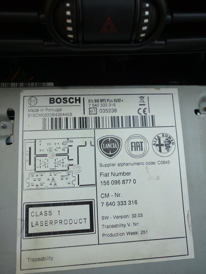

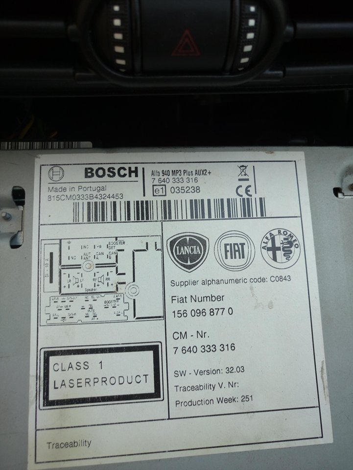

salve ho comprato una giulietta usata con l autoradi o che mi chiede il radio code solo che non c'e l ho qualcuno può dirmelo grazie

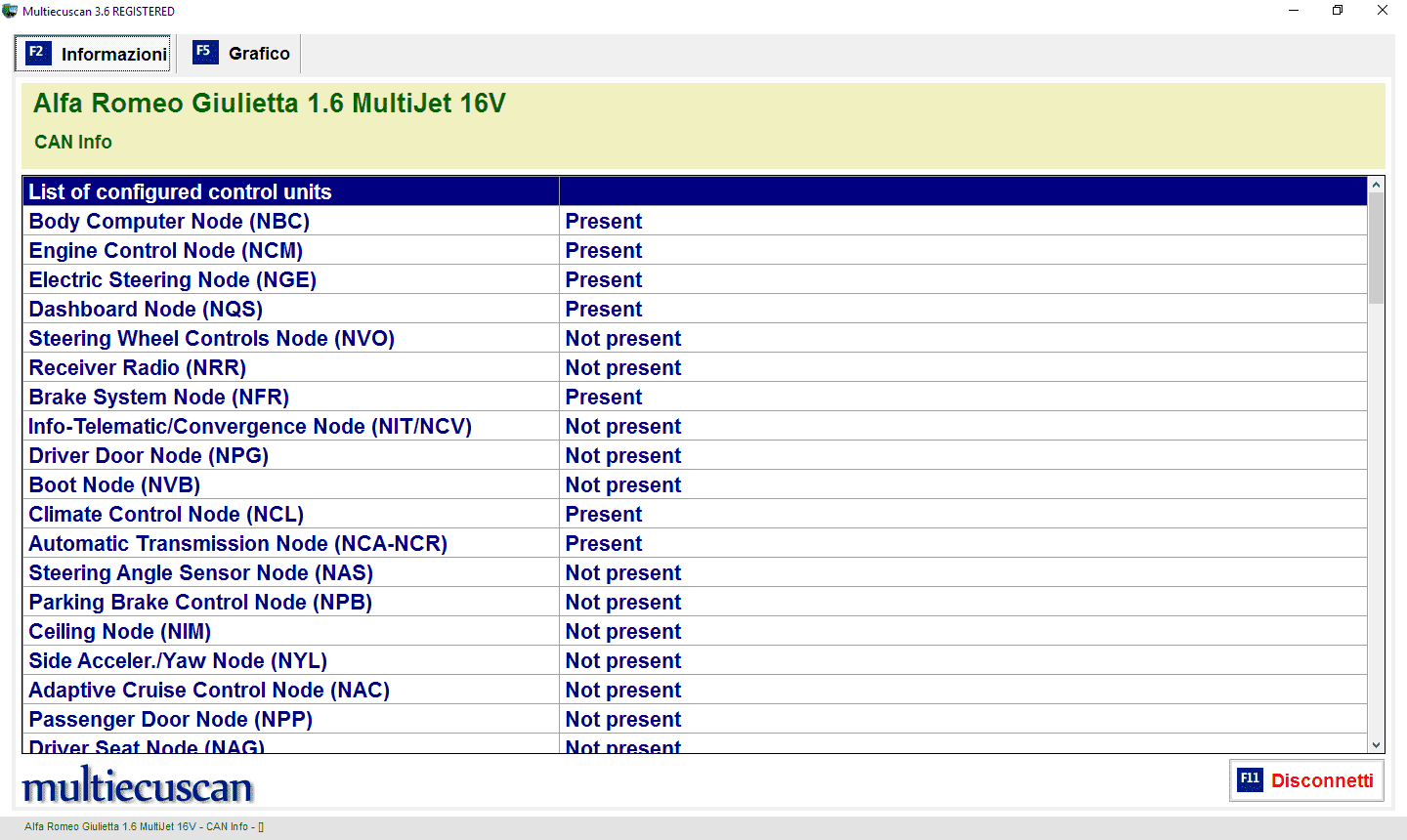

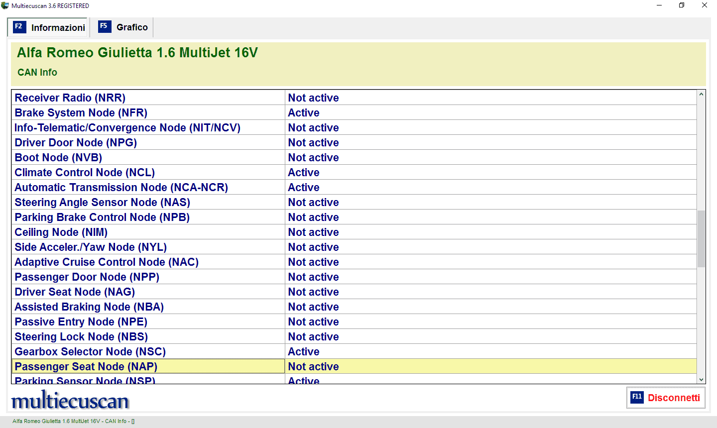

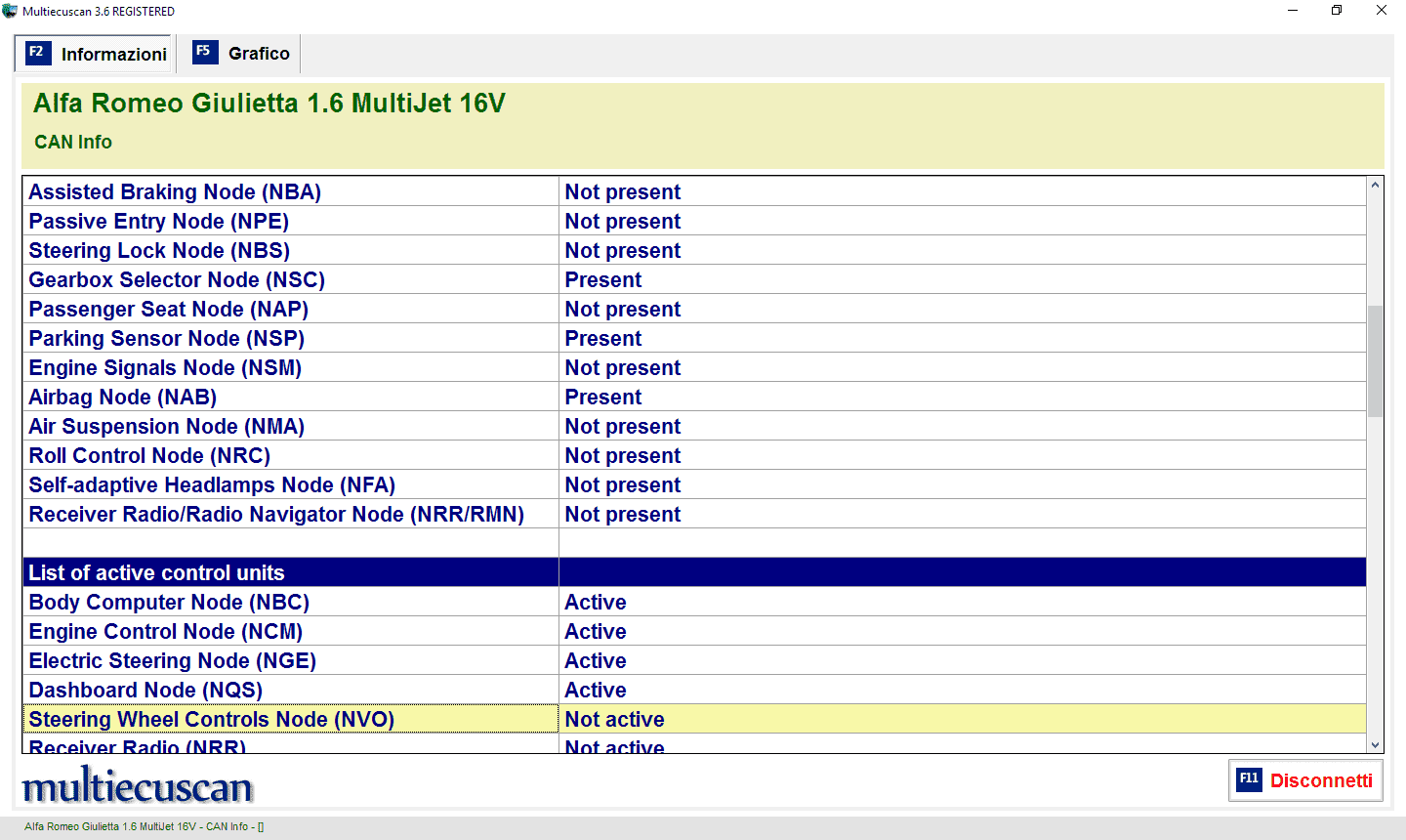

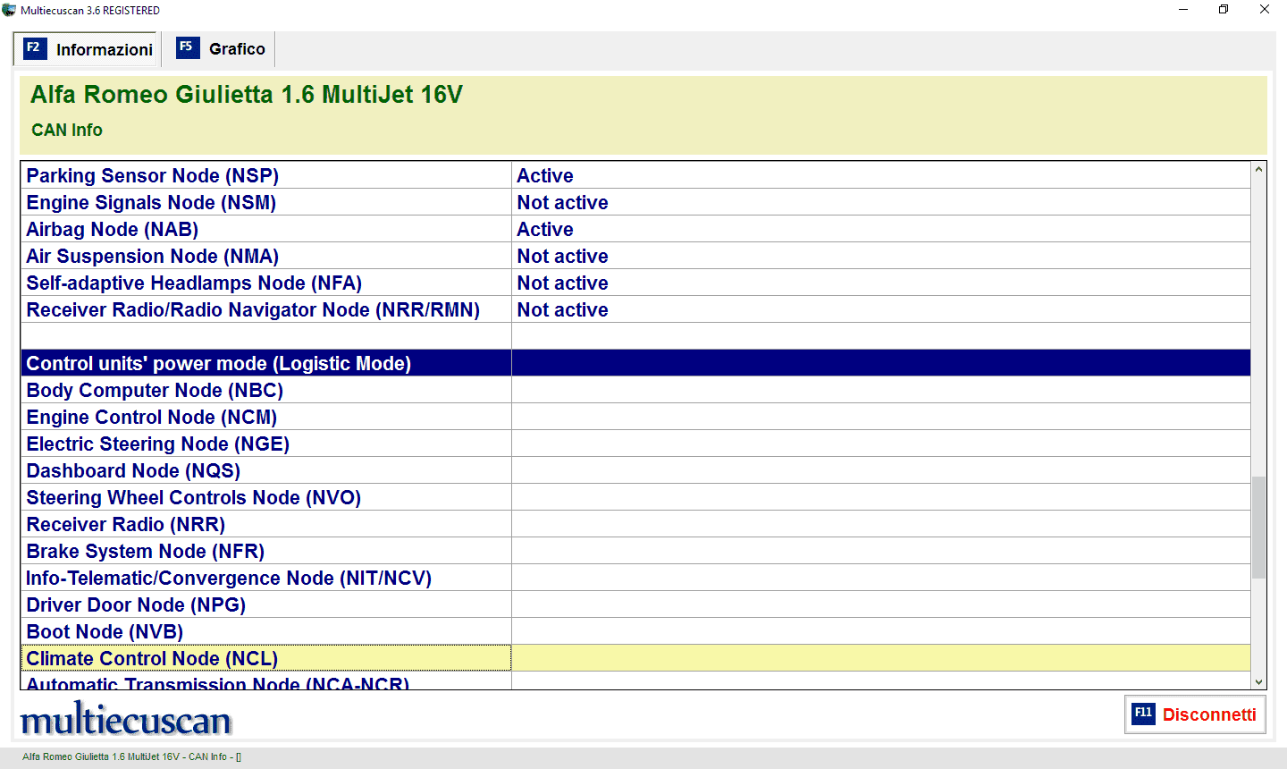

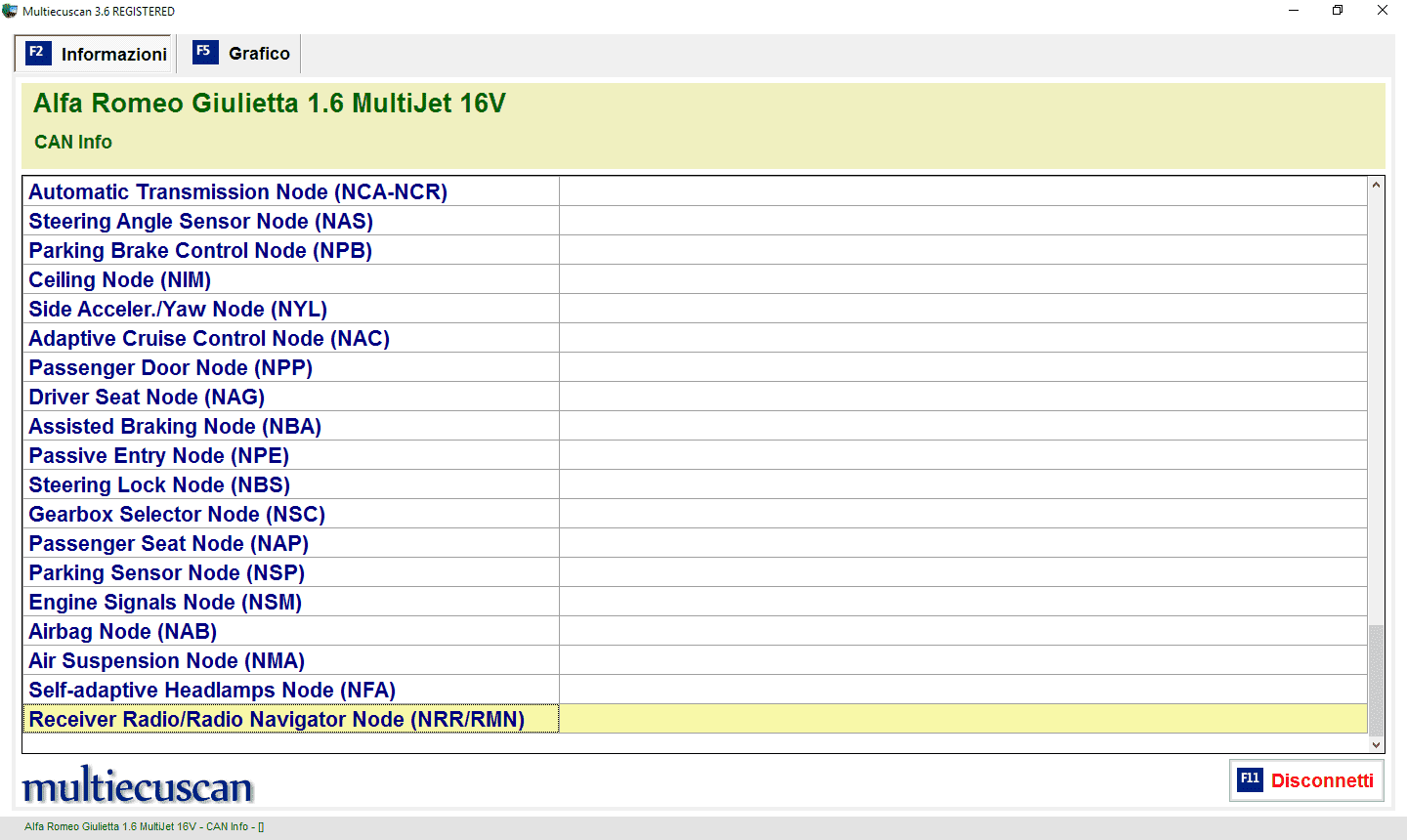

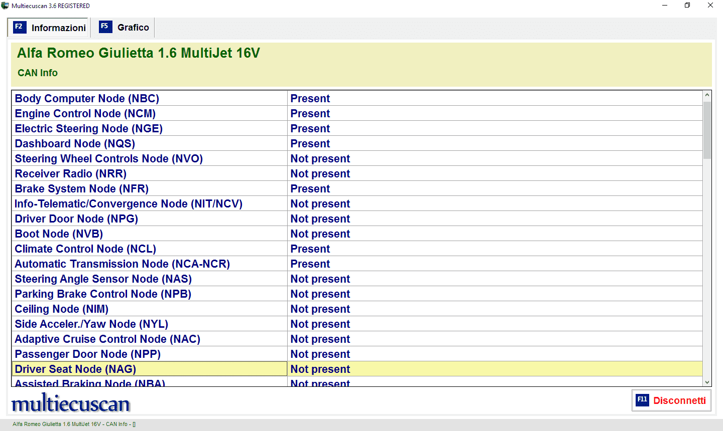

Da quel che vedo .. c'è da spostare il bit 115 da 12 a 13 e il bit 117 da 10 a 11
Tutti i proxy letti sia my16 che my14 hanno i valori così e hanno la sincronizzazione ora
Pultroppo ho L auto in alfa per la sostituzione fodera sedile.. ora non posso provare
le cifre riportate in configurazione proxy sono esadecimali, quindi 2 cifre rappresentano un byte.. intendi ad esempio la 115esima coppia ovvero il 115esimo byte?
di fatto questa stringa se non ho capito male rappresenta tutte le opzioni dei vari nodi can del veicolo, alcune di queste opzioni sono modificabili tramite multiecuscan nella pagina F7.. strano che multiecuscan ne "conosca" così poche
Se vai sopra con la freccia del pc indica propio il bite in basso a sinistra scritto in rosso
Pagina f7 di multiecuscan intendi in adeguamento dove si fa L allineamento proxy??
Le poche opzioni dipendono dal sviluppatore di multiecuscan.. ad esempio alfa odb a più funzioni per L Uconnect.. multiecuscan neanche lo riconosce vede solo il radionav
