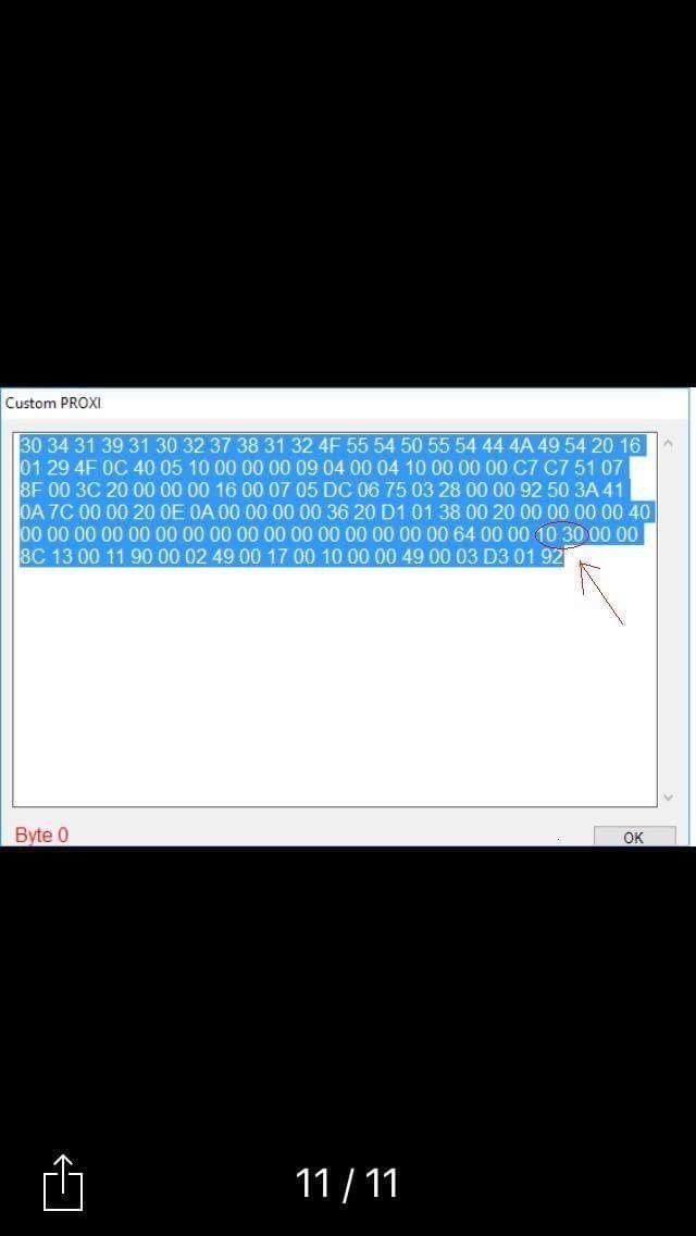

L utente life 983 mi ha messo la pulce nell'orecchio ( così si dice) .. continua a dire che efficient drive ( che per ora non va ) funzionava prima del allineamento proxy ( ed ha ragione) "live appena montato e non allineato "
Dopo varie verifiche di account ecc.. siamo arrivati alla conclusione che è stato inibito all allineamento (causa bit proxy) non riconosciuti) così com è stato per dab live e sincronizza...
Guardando il proxy 2016 postato qui dall utente mppattera è i vari proxy che mi avete mandato... le uniche differenze le ho trovate qui allego foto ..(solo my 16) per chi volesse provare
Sono cerchiati in rosso
