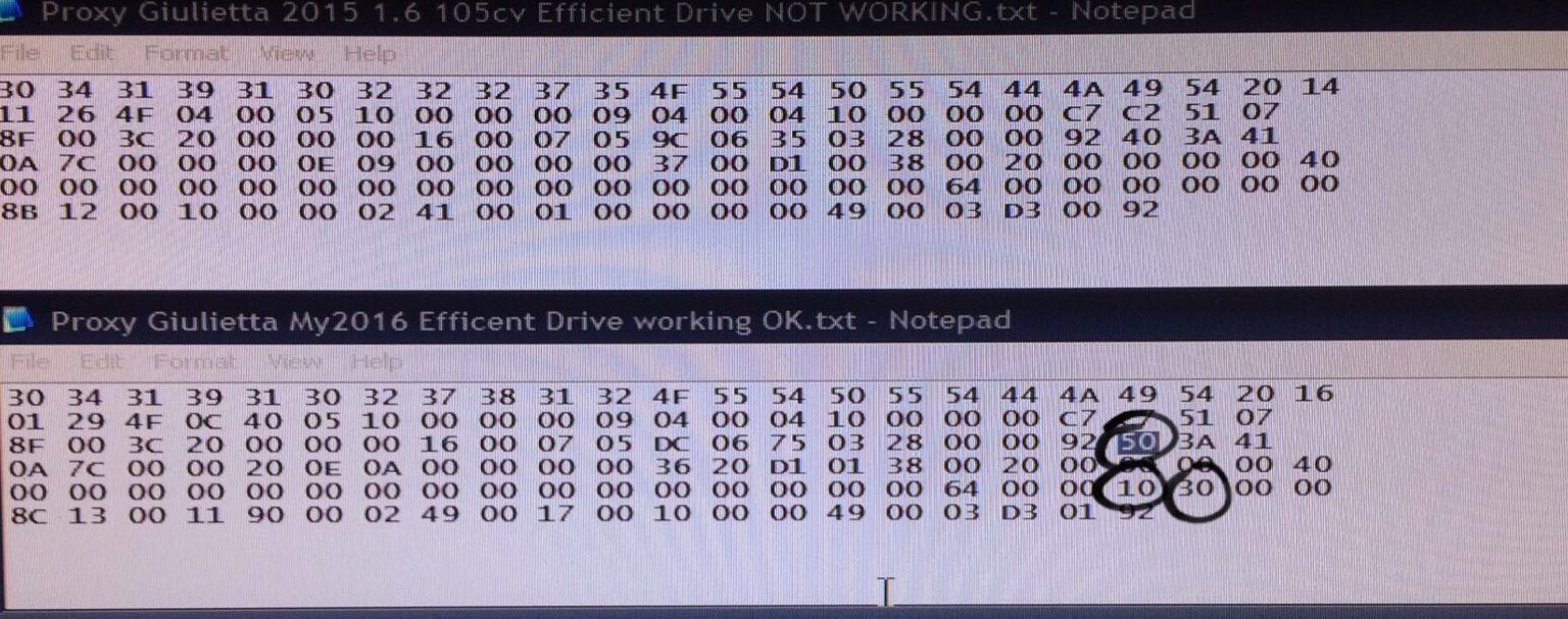

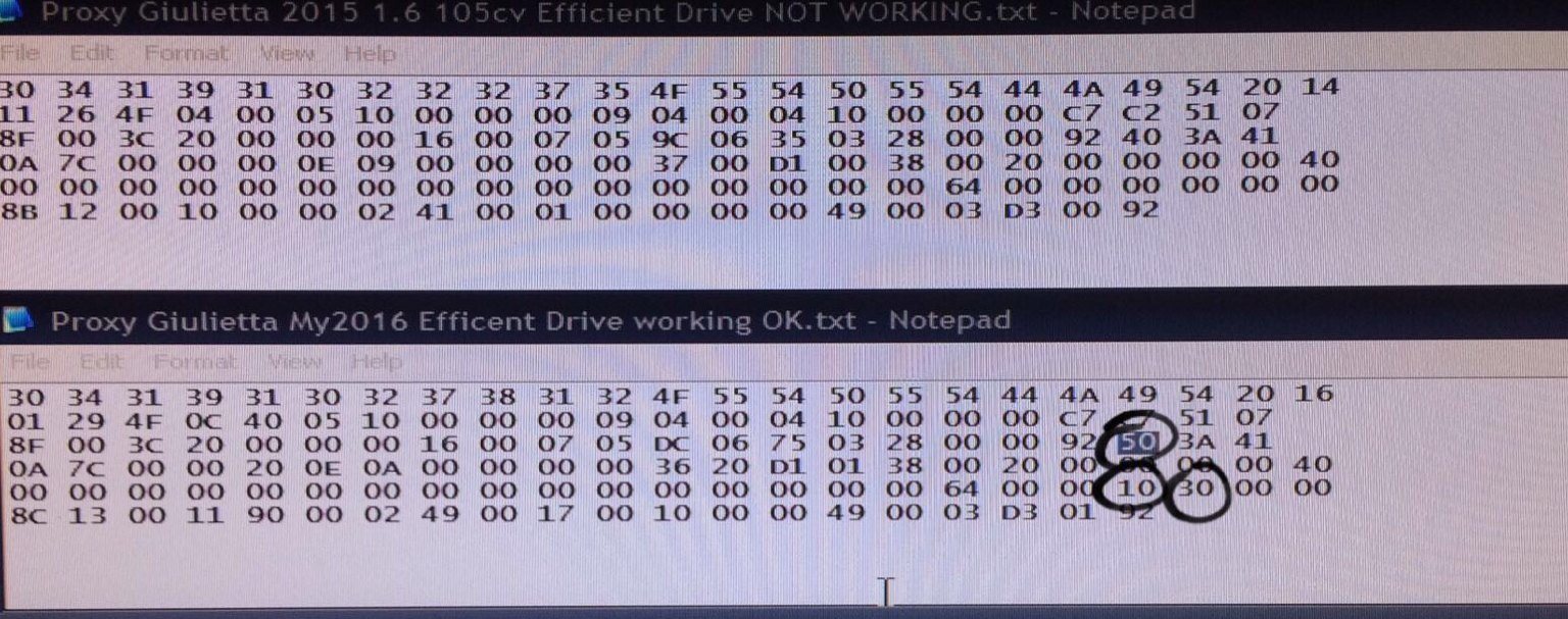

Ragazzi ci sono gli ultimi 3 sospetti per attivare al 100%performance. I bit sono il 65 che originariamente è a 40 si deve portare a 50. Poi il numero 110 che originariamente sta a 00 si deve portare a 10 e infine il numero 111 che originariamente sta a 00 si deve portare a 30. Prima di procedere fotografare il vostro proxy. Provate uno per volta
