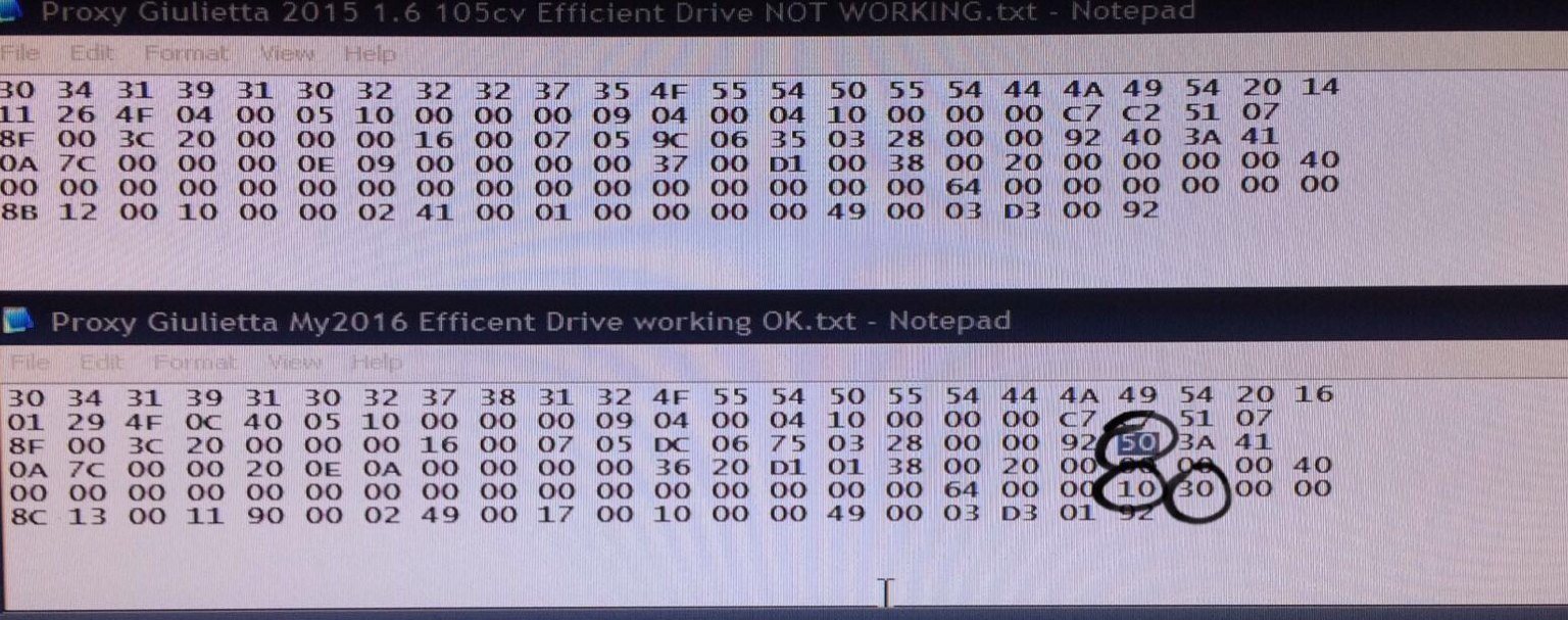

Ragazzi ci sono gli ultimi 3 sospetti per attivare al 100%performance. I bit sono il 65 che originariamente è a 40 si deve portare a 50. Poi il numero 110 che originariamente sta a 00 si deve portare a 10 e infine il numero 111 che originariamente sta a 00 si deve portare a 30. Prima di procedere fotografare il vostro proxy. Provate uno per volta Visualizza allegato 149739
Aggiungo un altro bit da provare...
Il numero 72 da 00 portare a 20
