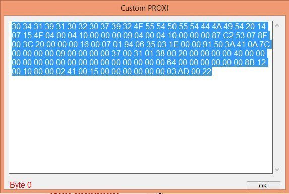

Allego il mio proxy estratto dopo aver aggiunto aftermarket sulla mia Progression 1.4 TB 120 cv - Ottobre 2014:
Fendinebbia
Cruise
Uconnect 6,5 Live con Nav e dab
E prima di attivare antifurto originale, byte 53 e 54 in 17 e 07.
Adesso ognitanto mi si disattiva da solo l'airbag del passeggero.
Qualche dritta per sistemare eventuali casini nel proxy ....
Thx
Ciao.
Doriano.
