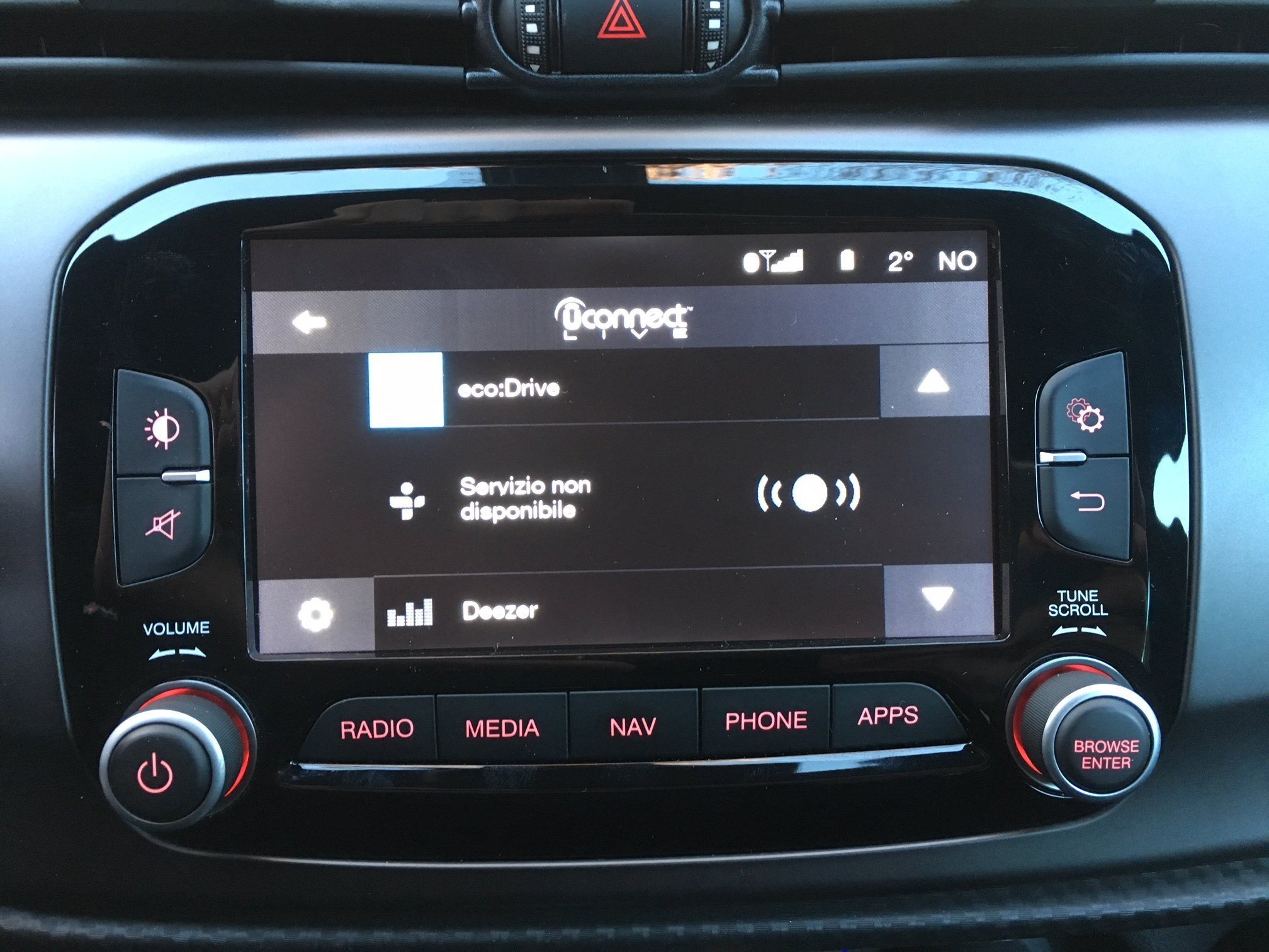

Allineamento fatto, tasto live attivo, nuovo logo visibile, nessun valore visibile di alfa performance, attivo solo efficent drive...
Ancora non ho fatto allineamento perchè non ho i cavi elm. (se siete della provincia di napoli contattatemi :D)
Comunque resta ancora salvato l'account del precedente possessore (alessio), e quindi credo mi faccia sfruttare quello, nonostante avessi resettato tutto alle impostazioni predefinite.
Come fare?
