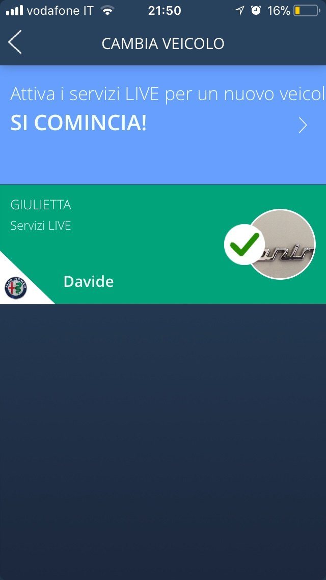

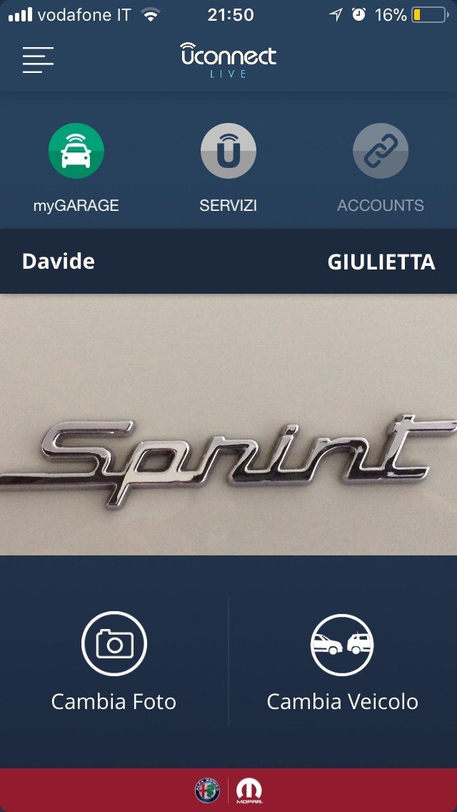

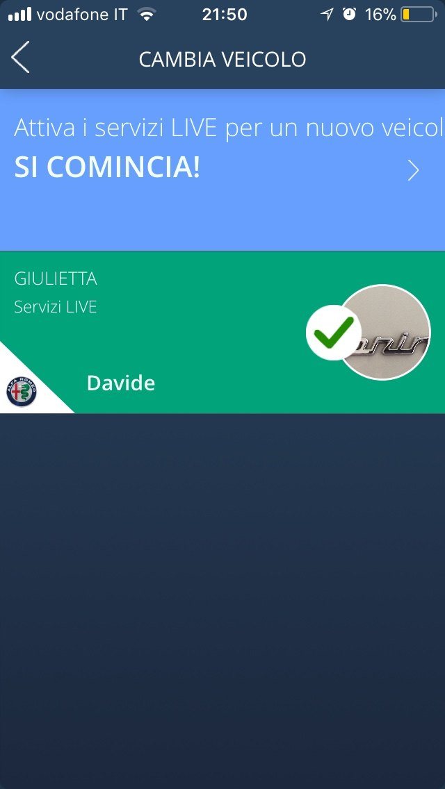

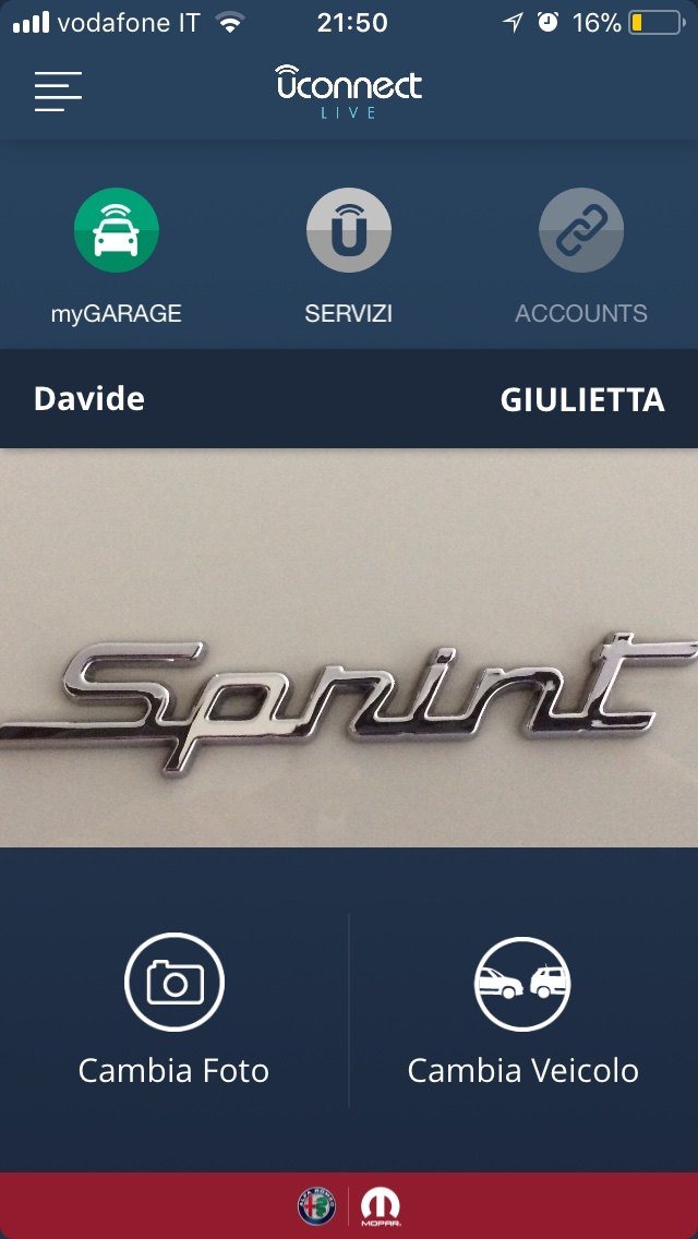

Scusa fai cancellare L utenza a lui in cambia veicolo e ne rifai una tua
Ho sbagliato forse va fatto sul sito
