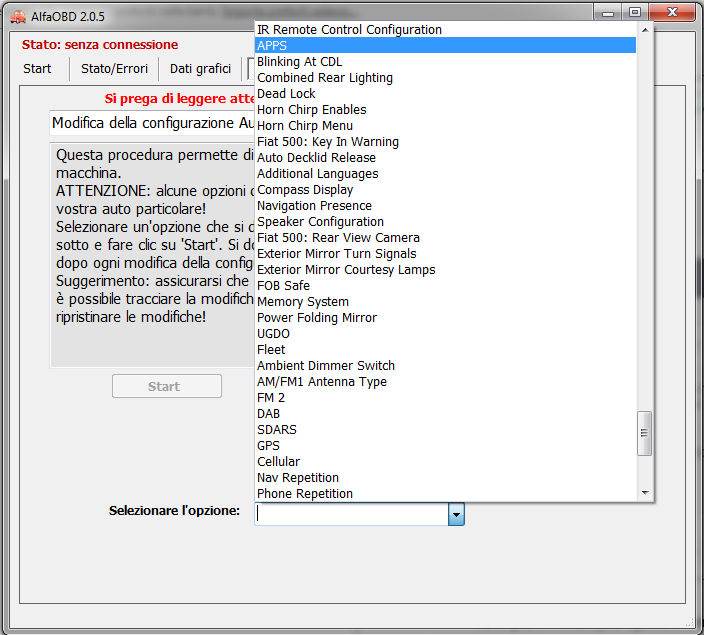

Si utilizzano i connettori sfilati dal uconnect 5" e puoi cambiare la placchetta.
Poi per attivare il tutto troverai le voci relative in AlfaOBD.
Cioe io tolgo la mia e metto l’altra? Non manca nessun cavo? E poi la voce in alfa OBD dove la trovo? In radio o body computer? Non ho mai usato alfa OBd ancora per questo chiedo per essere sicuro
Allego immagine di AlfaOBD dove una volta connesso con il BODY COMPUTER in Diagnosi Attive devi selezionare l'ultima voce MODIFICA DELLA CONFIGURAZIONE AUTO e in basso devi attivare APPS, DAB e GPS e poi fare l'allineamento.
