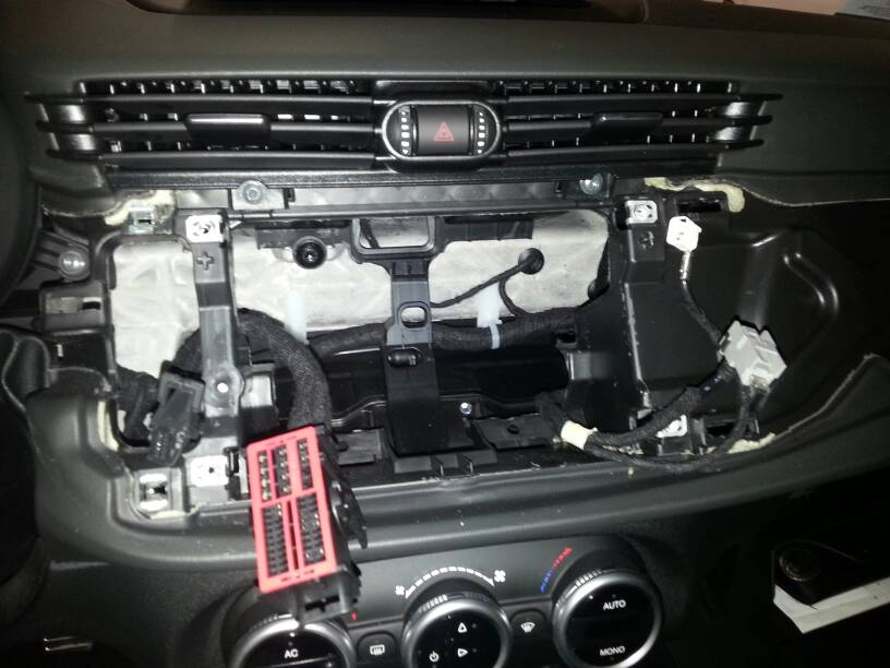

Yep.. vanno solo inserite le antenne DAB e GPS. Ho appena finito. Mi sono solo ca**to sotto causa centralina che ha dato migliaia di errori all'accensione. Poi è andato via tutto con un piccolo giretto :P

Un piccolo assaggio : il connettore rosso a baionetta sulla sinistra, sulla destra in basso plug multimedia ( è un mini usb ) e in alto a sx l'antenna.
Poi domani posto qualcosa di meglio !!!!!!!
