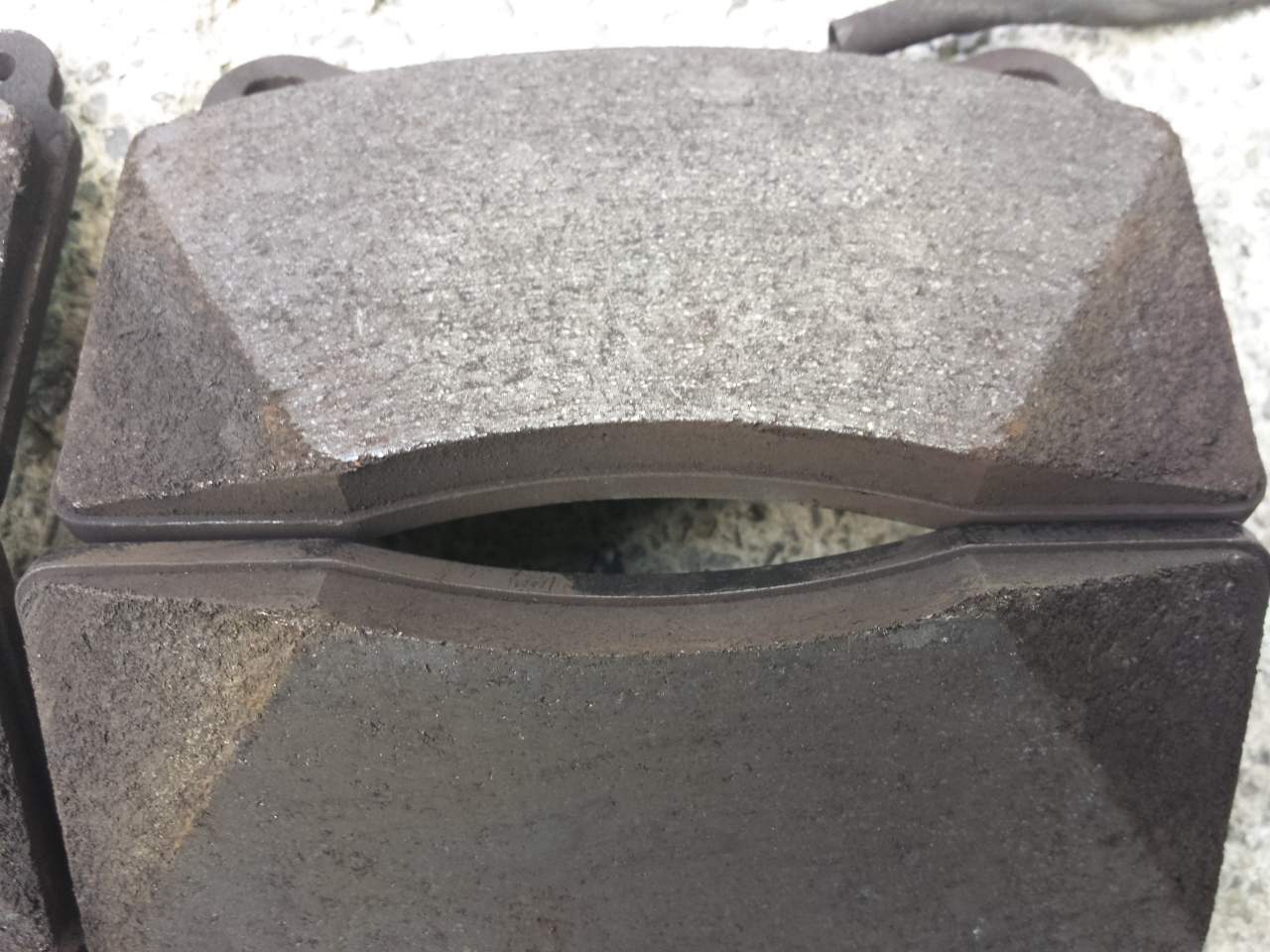

Re: ovalizzazione dischi dopo 10000 km -IMPIANTO BREMBO
ecco le pastiglie..a me sembrano nn avere irregolarità..IL MISTERO SI INFITTISCE......
Postoncino grippato della pinza.
Senza alcun dubbio. : good . :
Andrebbe smontata la pinza (tutte e 2) e simulata l'uscita dei pistoncini con la pressione.
Posteristi cambiare le guarnizioni dei pistoncini ed i pistoncini stessi non costano molto come pezzi di ricambio e soprattutto li forniscono.
