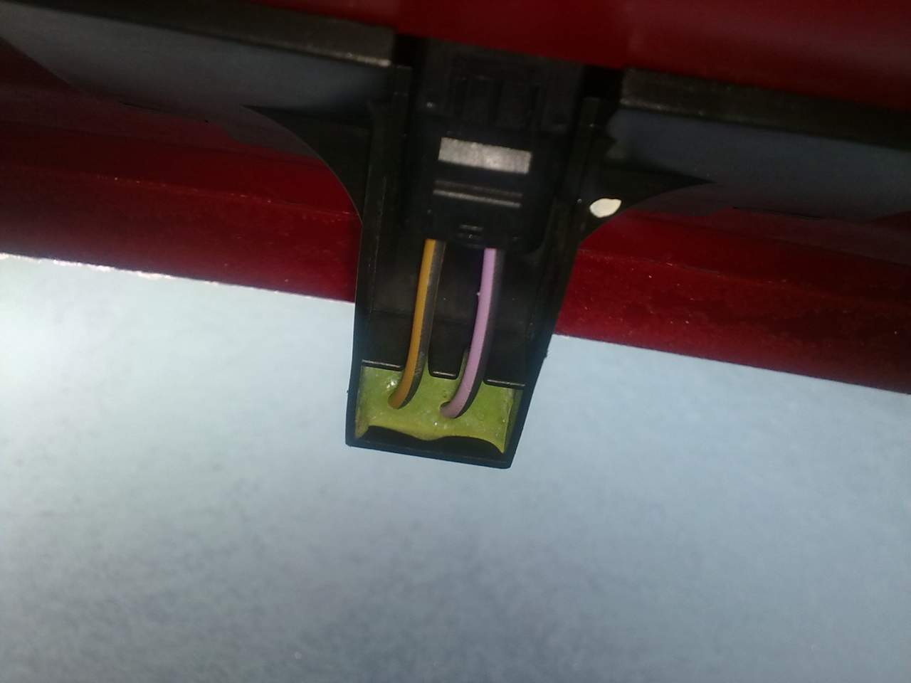

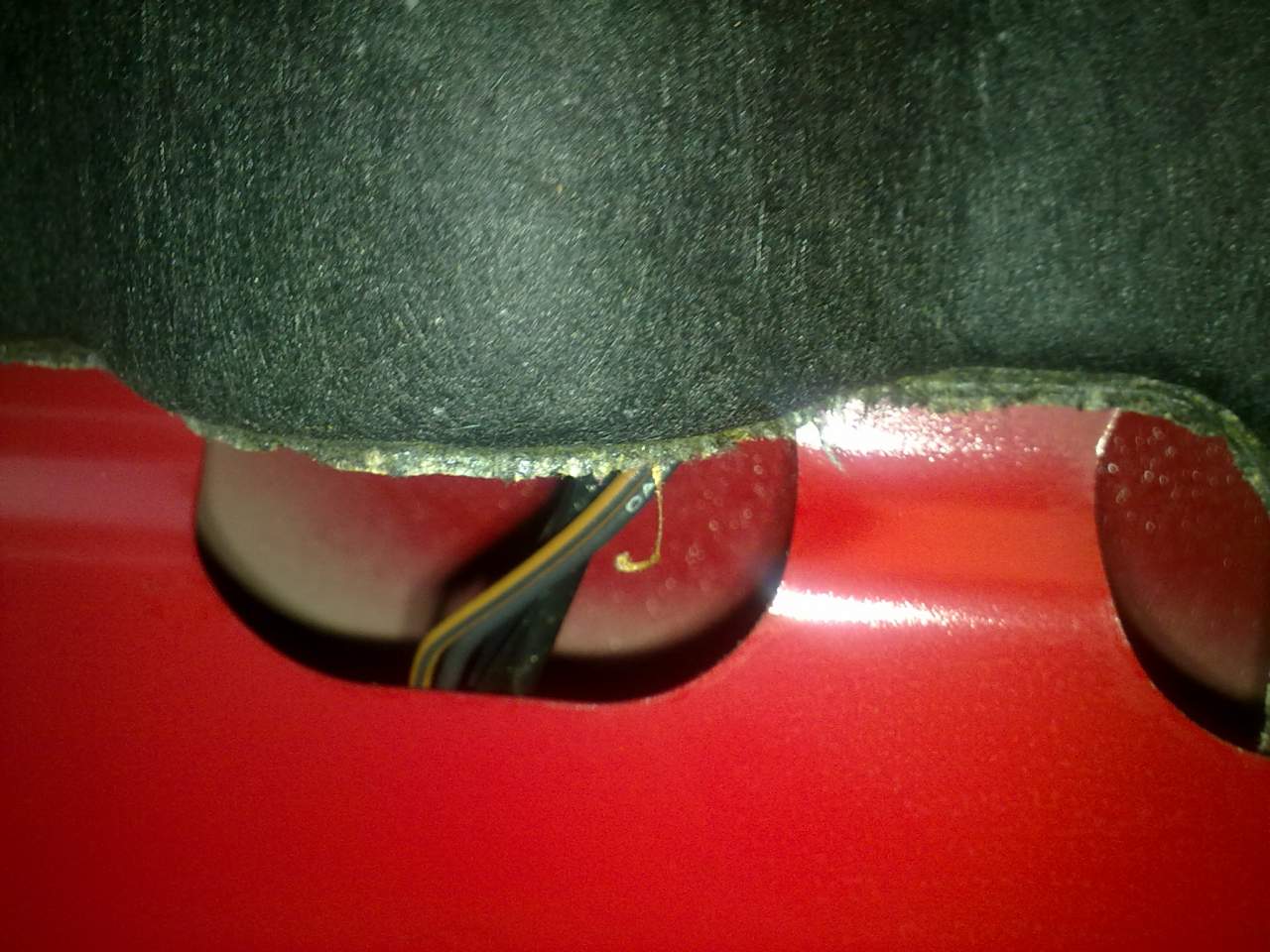

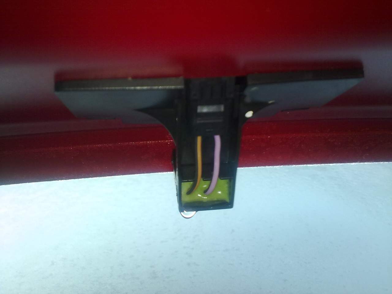

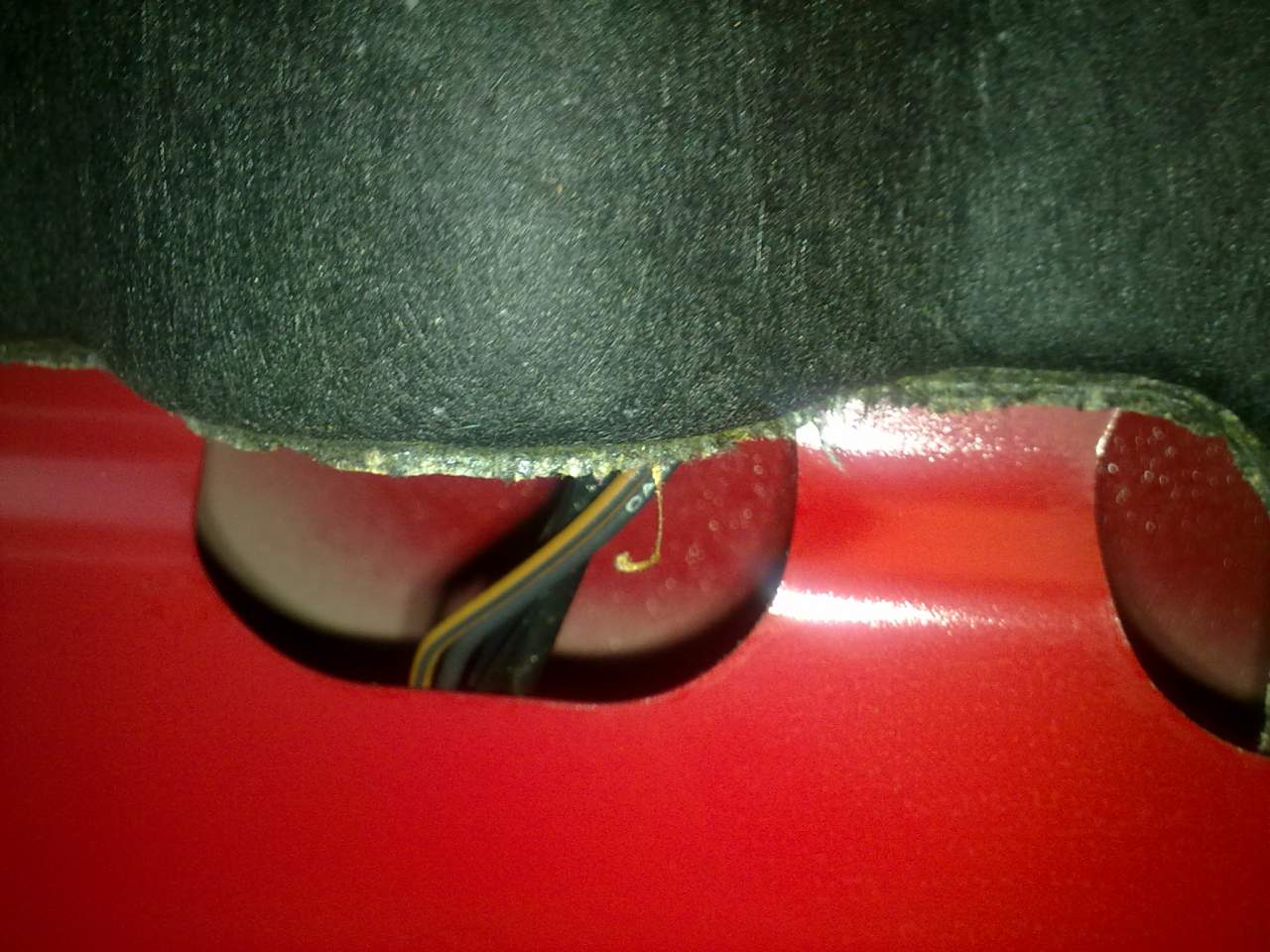

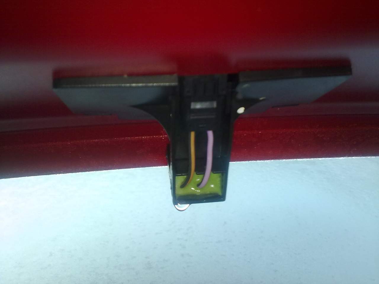

vise cortesemente mi dovresti fare la foto dettagliata dei cavi attaccati sugli ugelli..come hai già fatto praticamente ...devo vedere se entrambi gli ugelli hanno i cavi marrone\nero e rosa\nero o cambiano i colori perchè dal connettore ci dovrebbero essere solo 3 cavi...certo l'ideale sarebbe togliere il pannello termico per vedere i cablaggi ma non ti chiedo tanto anche sarebbe molto molto utile...
le foto te le faccio volentieri,e anche sotto al pannello se non è troppo complicato smontarlo,però devi pazientare perchè sta mattina ho portato l'auto in officina,non appena la ritiro posto le foto.
Gli ugelli precedentemente fotografati un è il sx e l'alto il dx.
grazie mille!!!
sono clip in plastica...basta schiacciare le linguette e tirare...se c'è l'fai bene se no non ti preoccupare...già mi sto informando con torino e pare sia fattibile...spesa 36 euro gli ugelli ;)
allora stasera ho smontato il pannello insonorizzante e sorpresa sono usciti fuori i 2 connettori maschi lasciati liberi..uno per lato. e vedendo le foto di vise questi connettori vanno inseriti nell'ugello stesso...ho provato anche a smontarli per vedere se era fattibile ed è facilissimo anche se all'inizio sono un po duri in quanto sono ad incastro con la lamiera...domani li vado ad ordinare ;)
