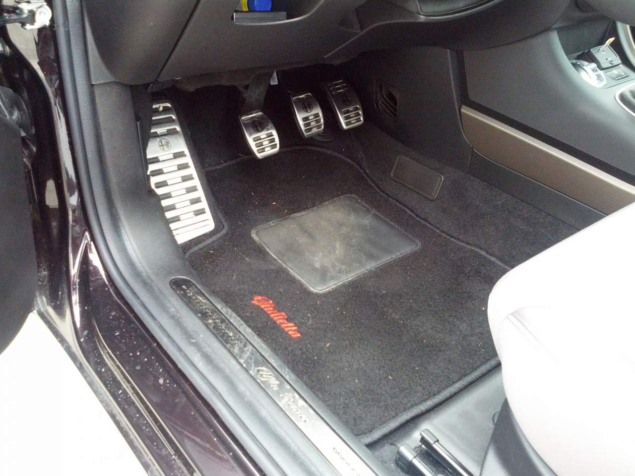

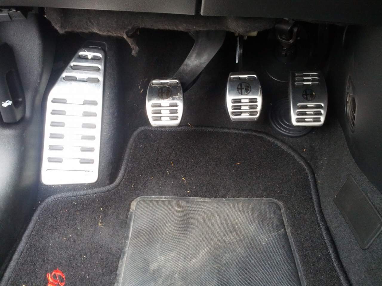

No non bisogna forare nulla. Bisogna togliere il copripedale in gomma nero da freno frizione ( l' accelleratore non ce l' ha), e infilare quelli nuovi in alluminio.

Ah bene a sapersi grazie! Quindi è facile ?
Re: Alfa Giulietta - Pedaliera sportiva linea accessori
Allora...non e' che sia laboriosa come operazione, pero' i copripedali in alluminio sono propio a misura (giustamente), quindi un po' di sudure con qualche parolaccia mettili gia' in prevenivo!
Detto questo non spaventarti...li abbiamo montati tutti cosi! E poi l' effetto finale non ha paragone!

Ok tengo i moccoli (come li chiamiamo a Firenze) pronti per quando comprerò la pedaliera! Grazie
Buon lavoro allora!
Un consiglio: metti qualcosa di morbido sotto le ginocchia visto che dovrai lavorare in ginocchio.

e vai di vaselina...senza doppi sensi...mettine un po' sui pedali dopo aver tolto i pedali in gomma...aiuta a montare quelli nuovi in alluminio...
