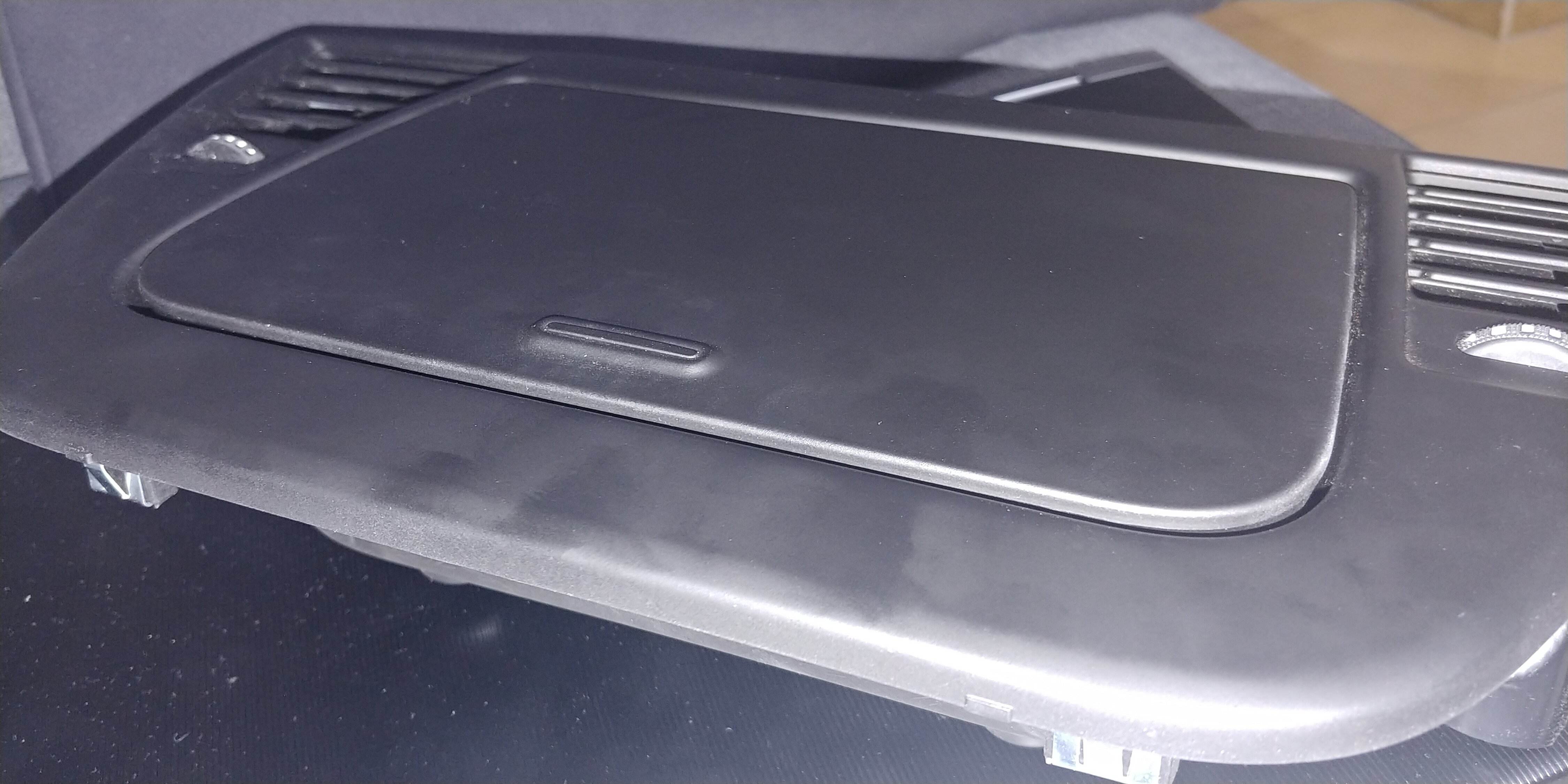

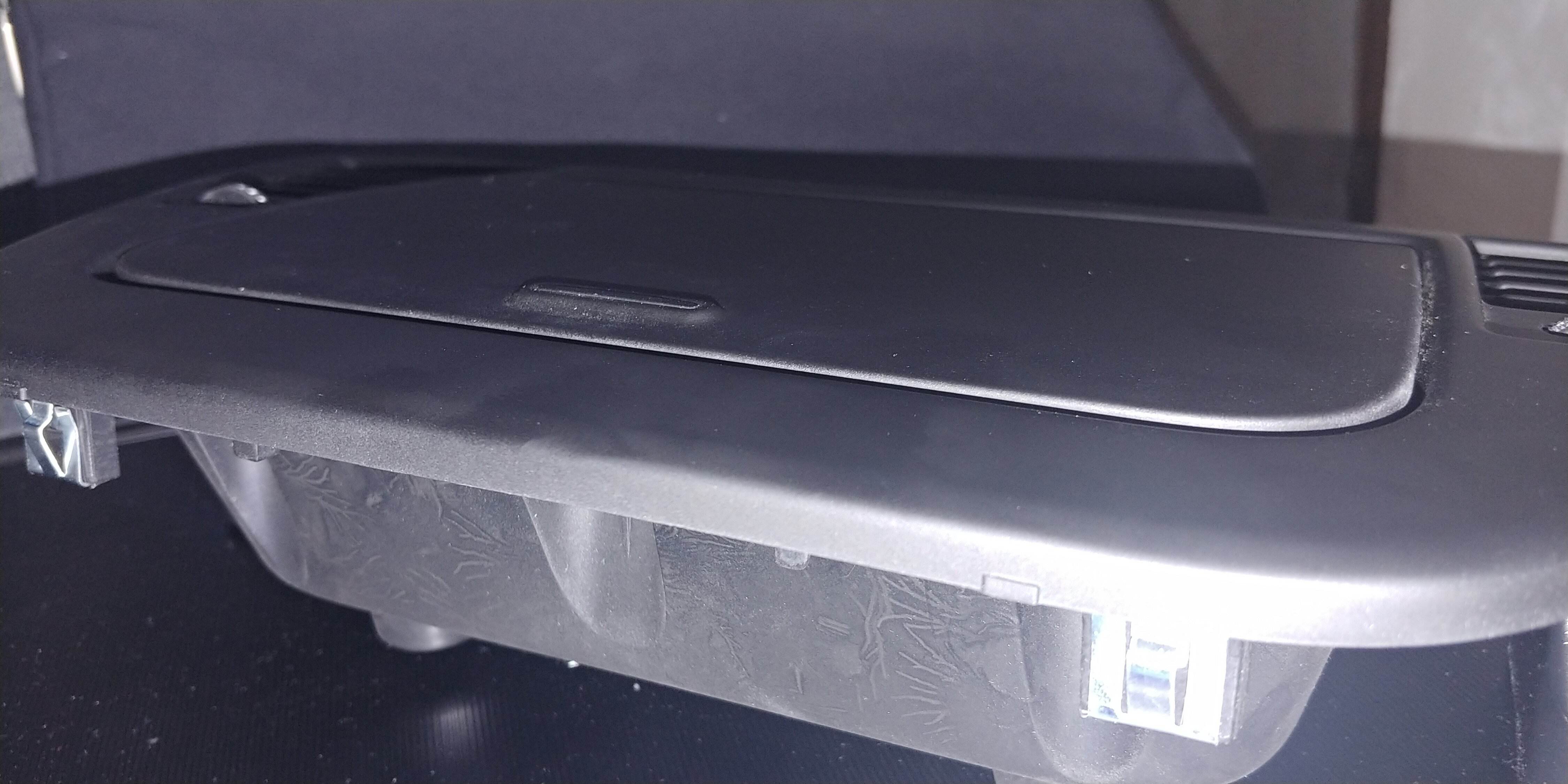

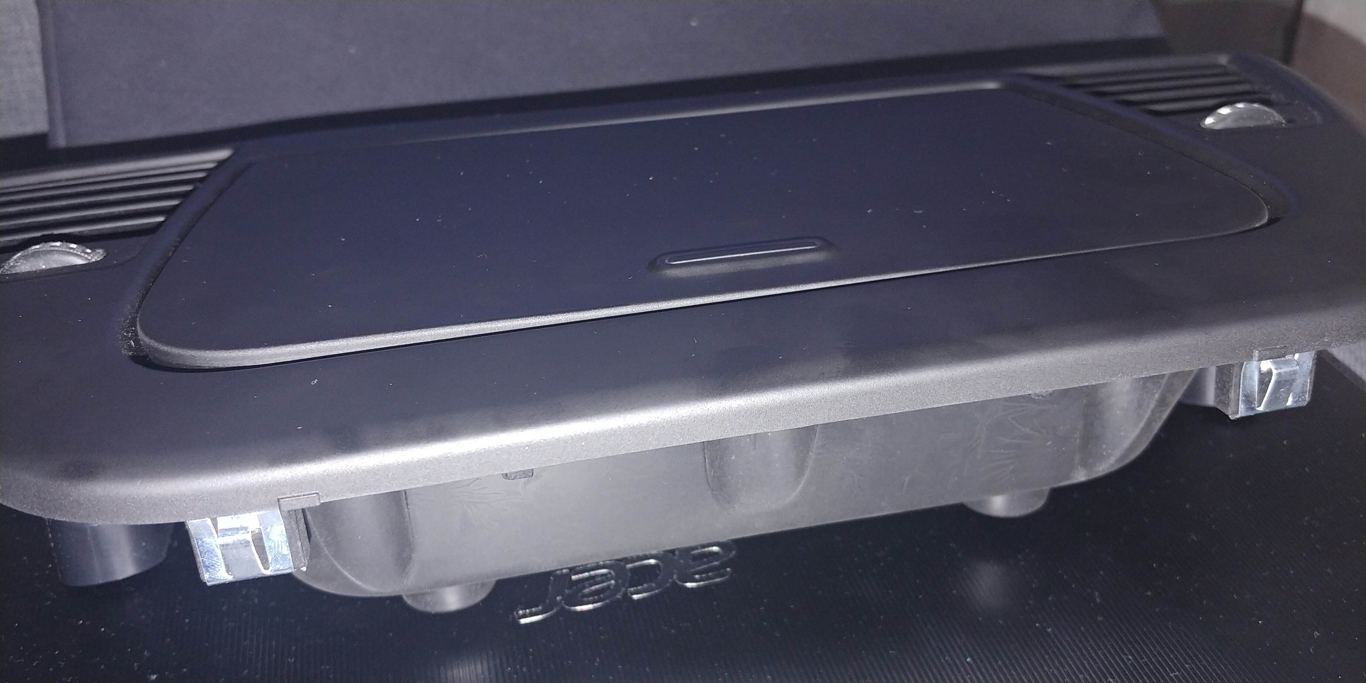

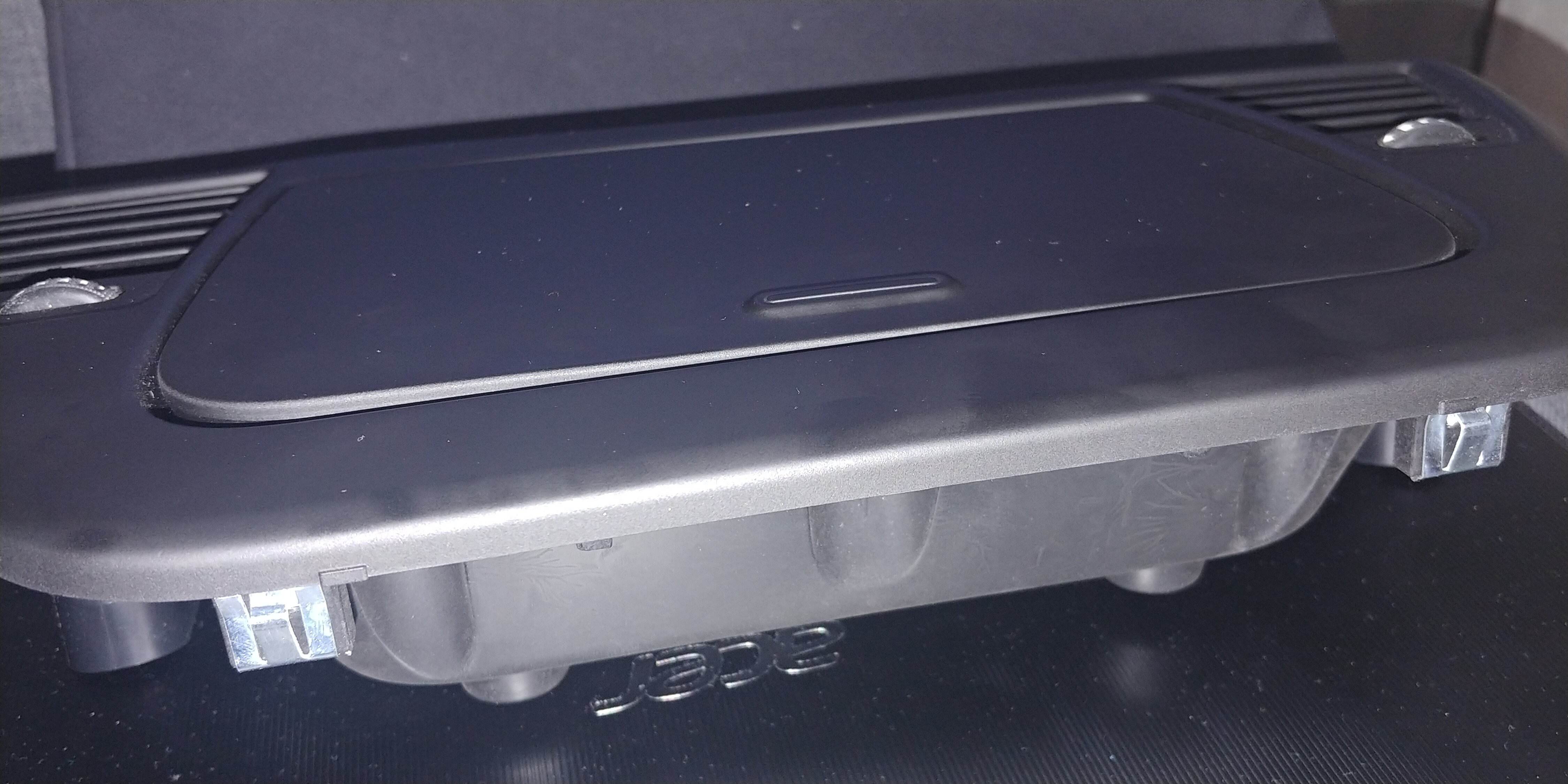

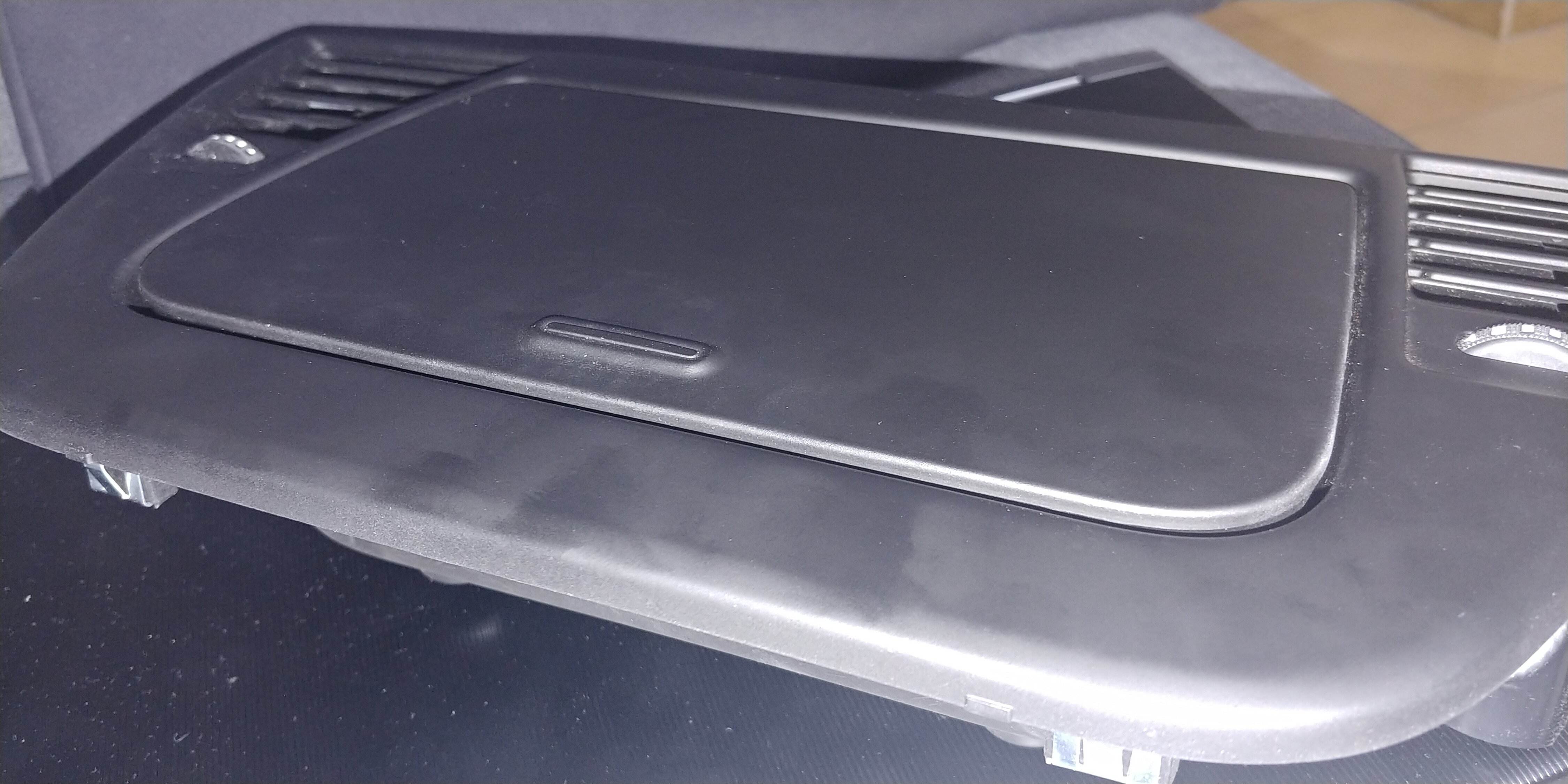

La situazione di partenza era questa e mi dava un fastidio!

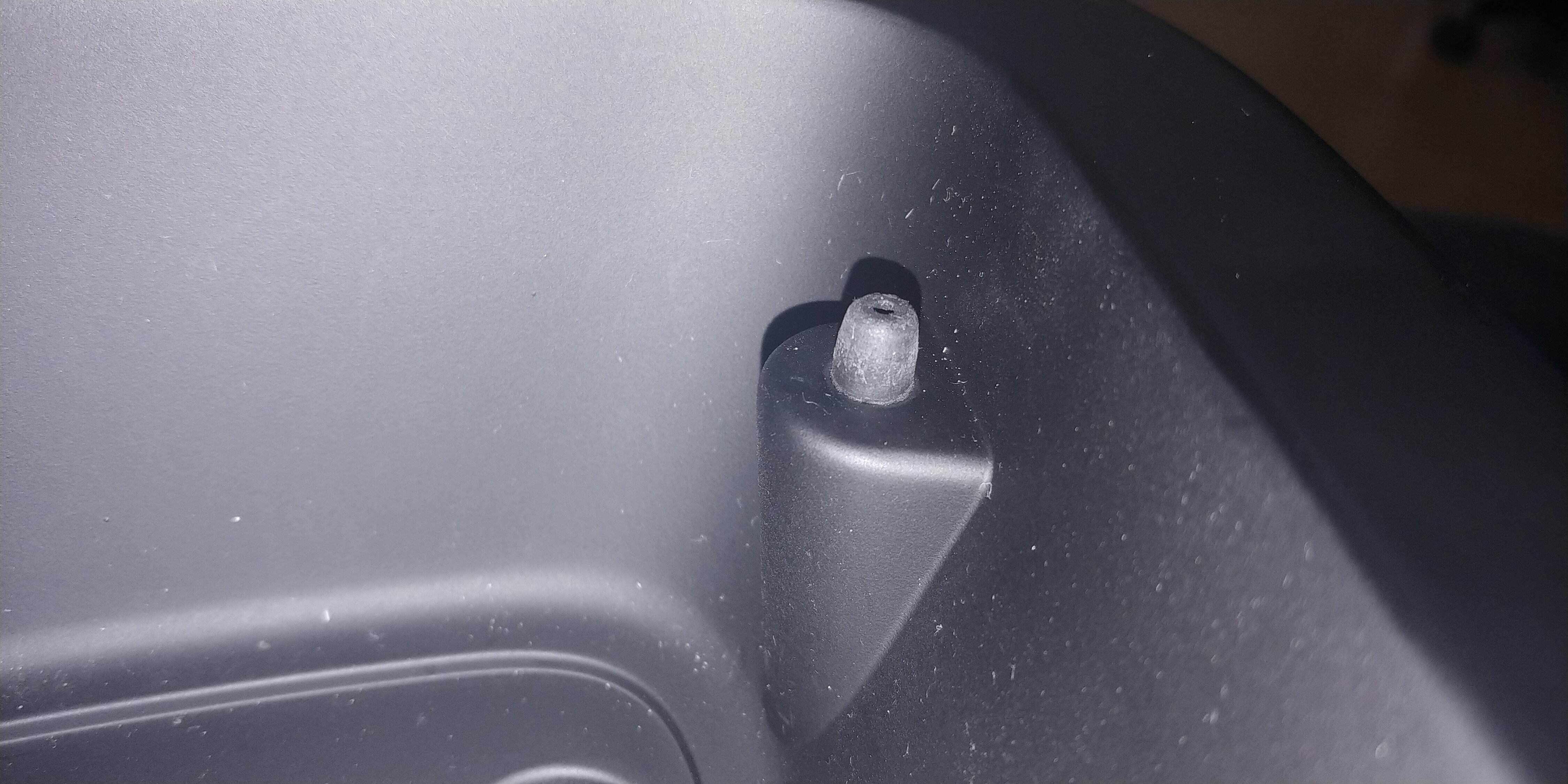

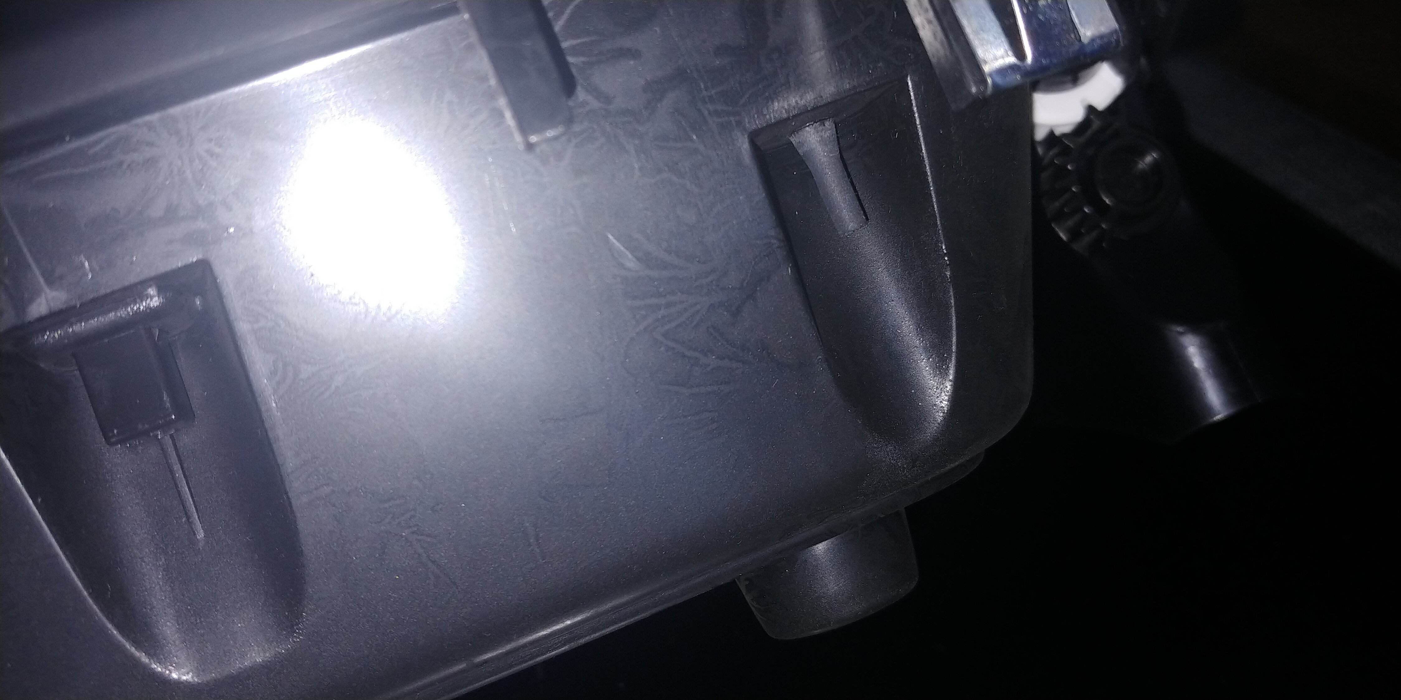

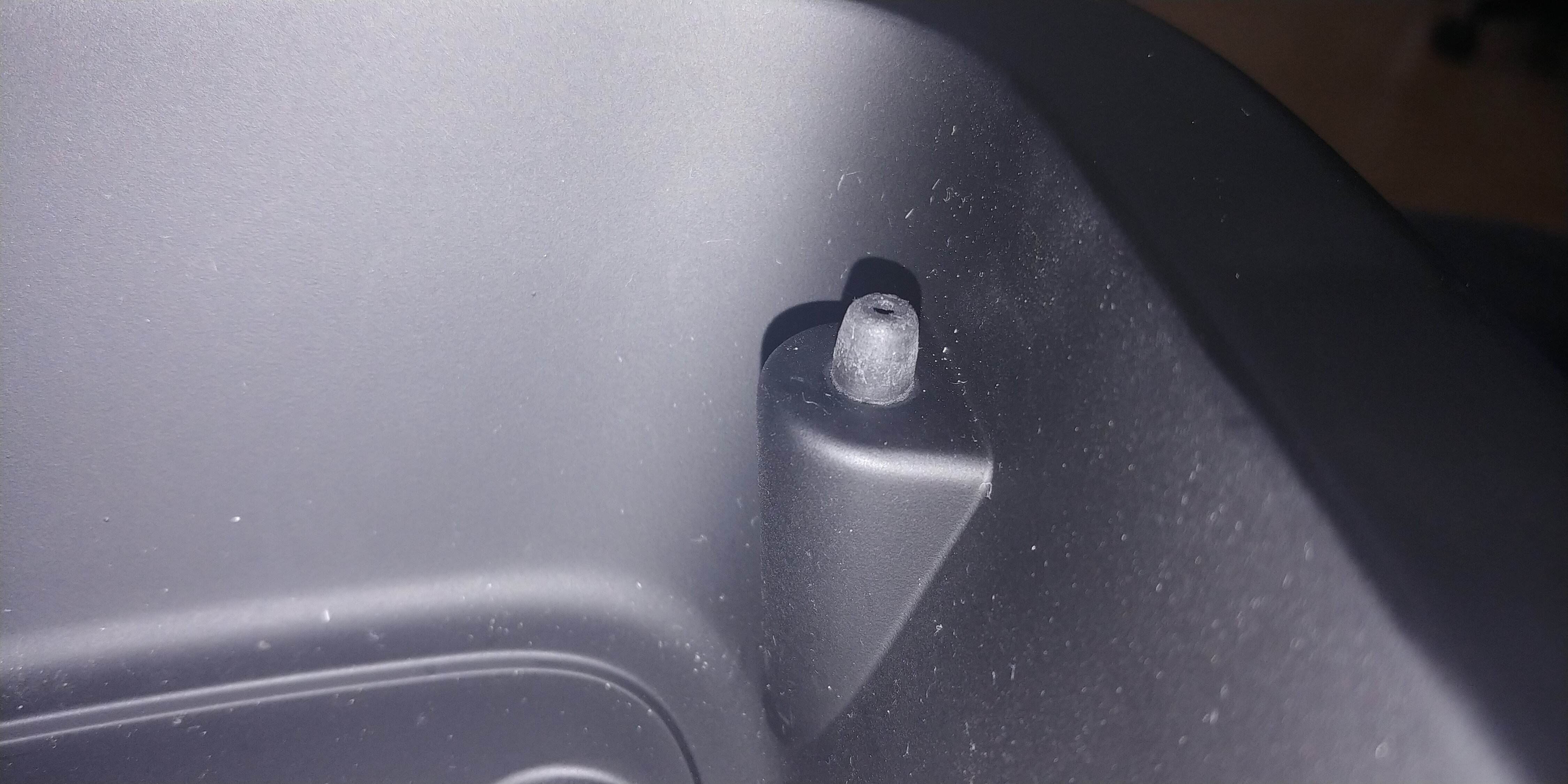

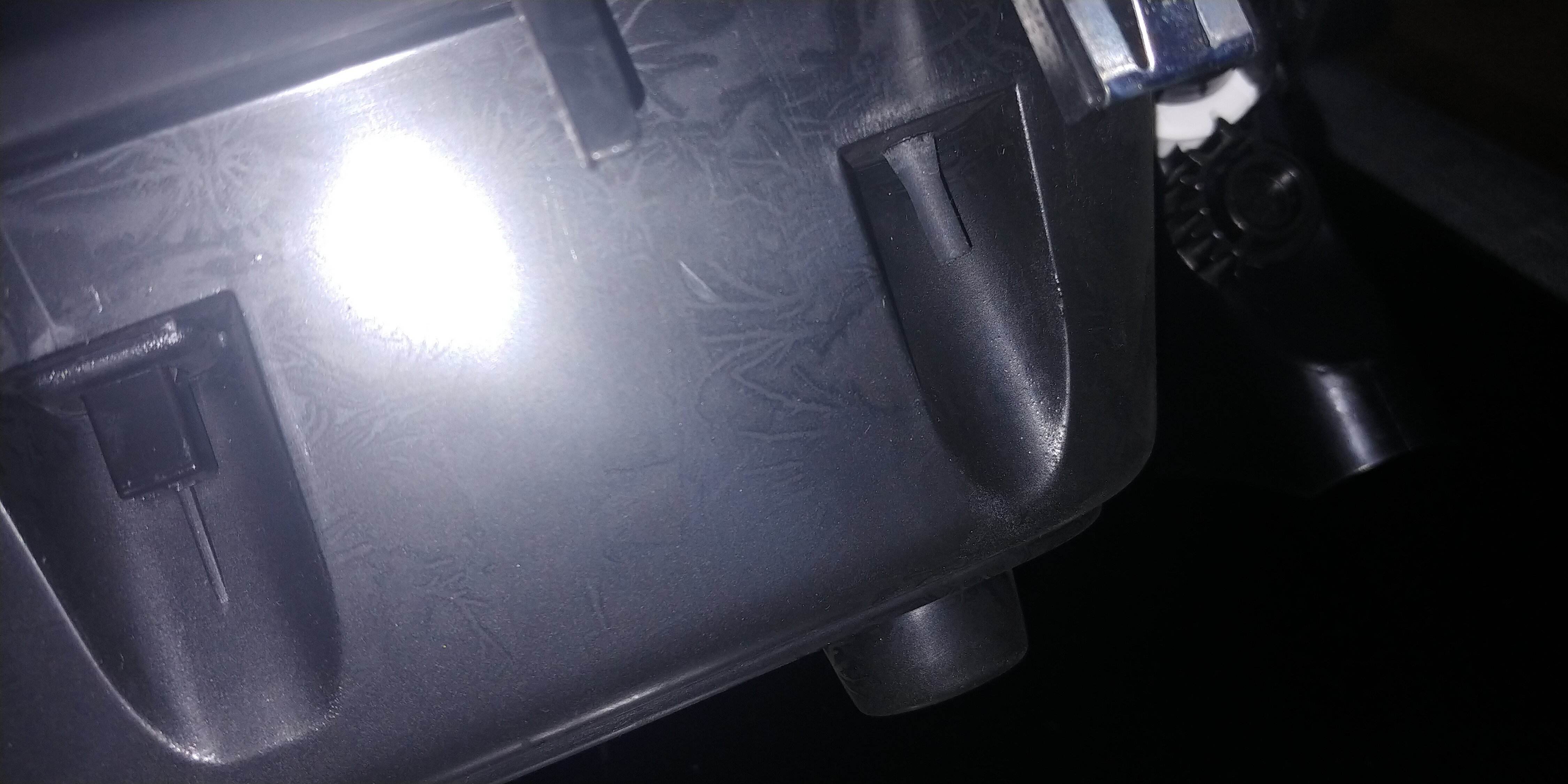

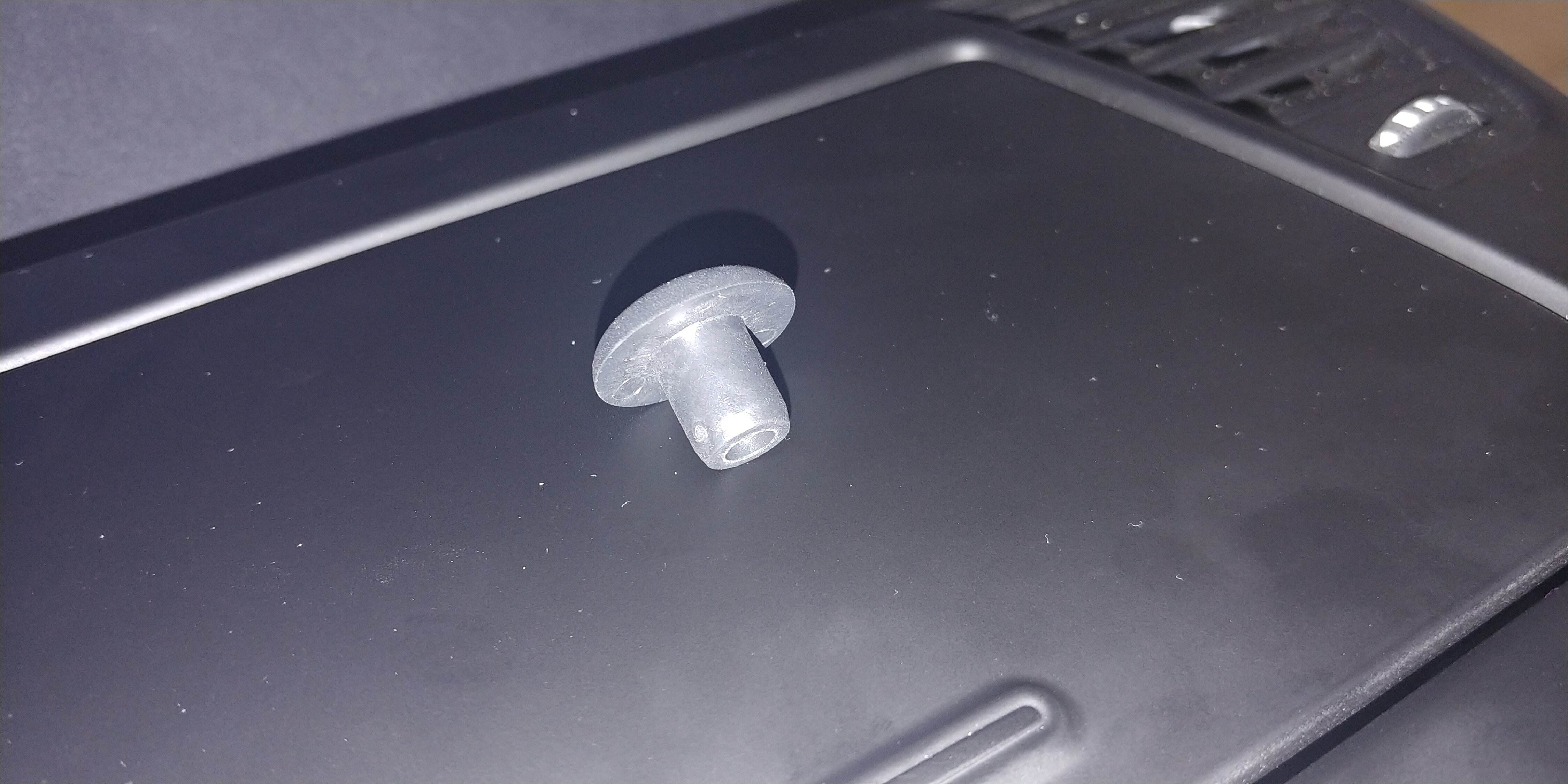

Sul ognuno dei 2 lati c'è un gommino, qui lo si vede da dentro e dall'esterno, si può tranquillamente sfilare:

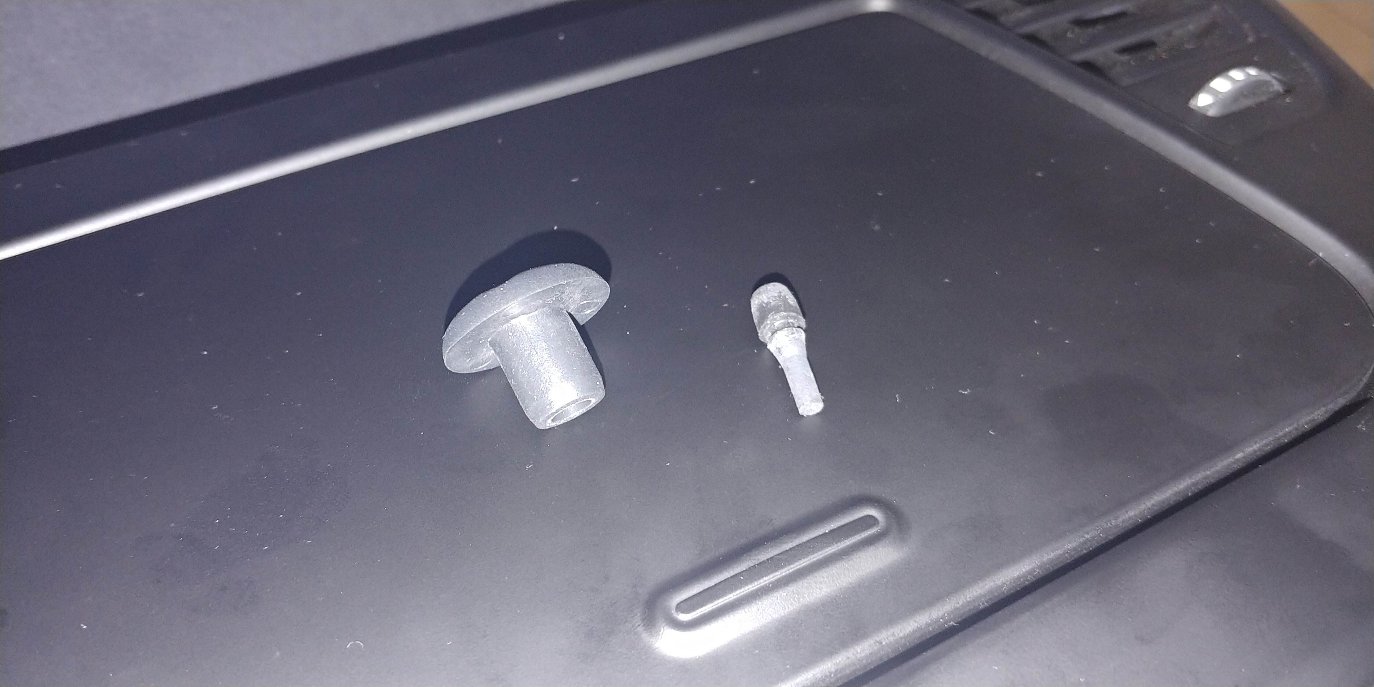

Procurarsi da Brico dei paracolpi in gomma, gambo bucato da 11 mm in modo che il nostro gommino entri al suo interno, comunque sono questi (confezione da 8 per scorta):

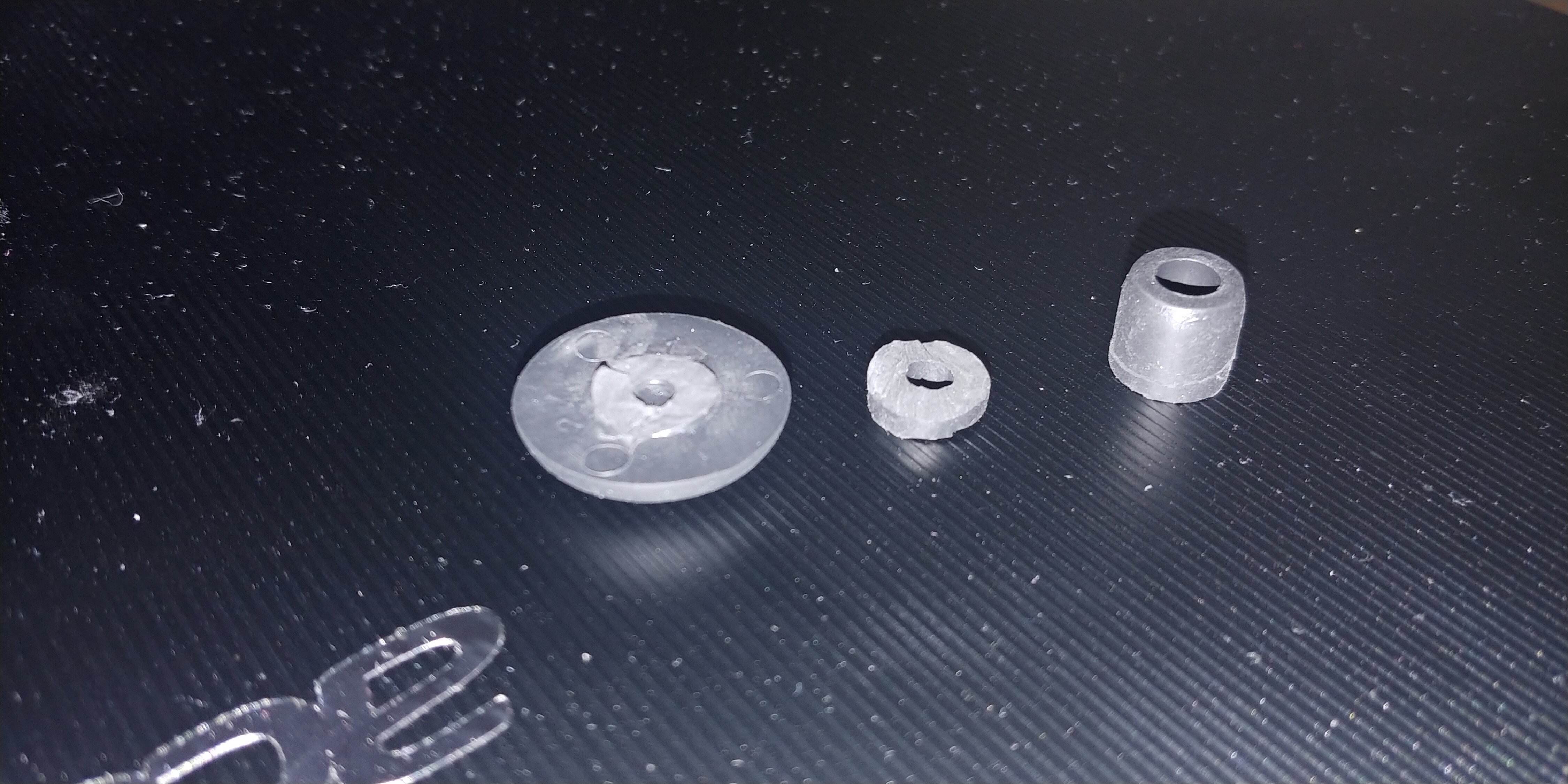

Qui lo vedete affiancato al gommino che avete tolto dalla parte che il cassettino è più basso:

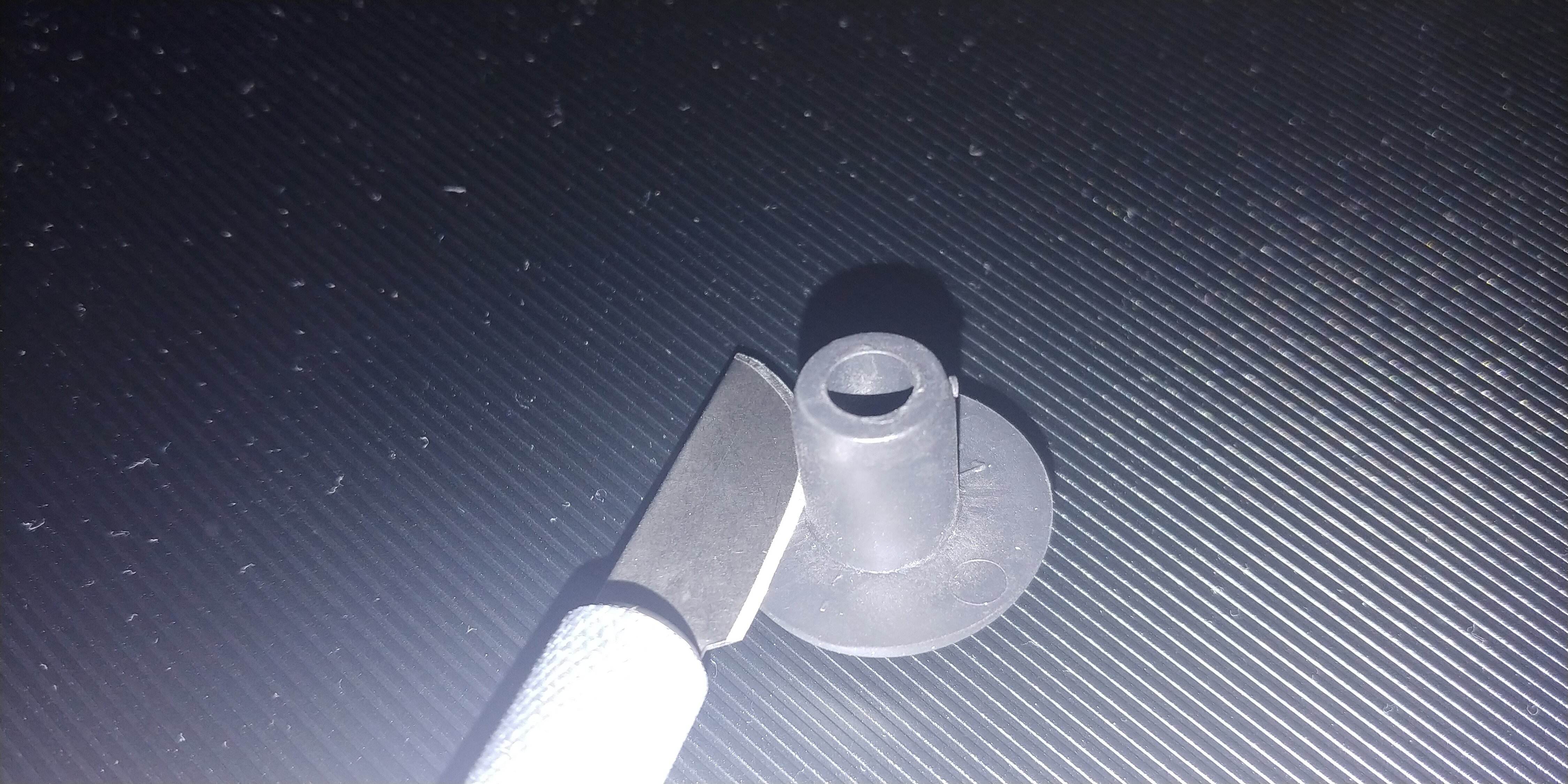

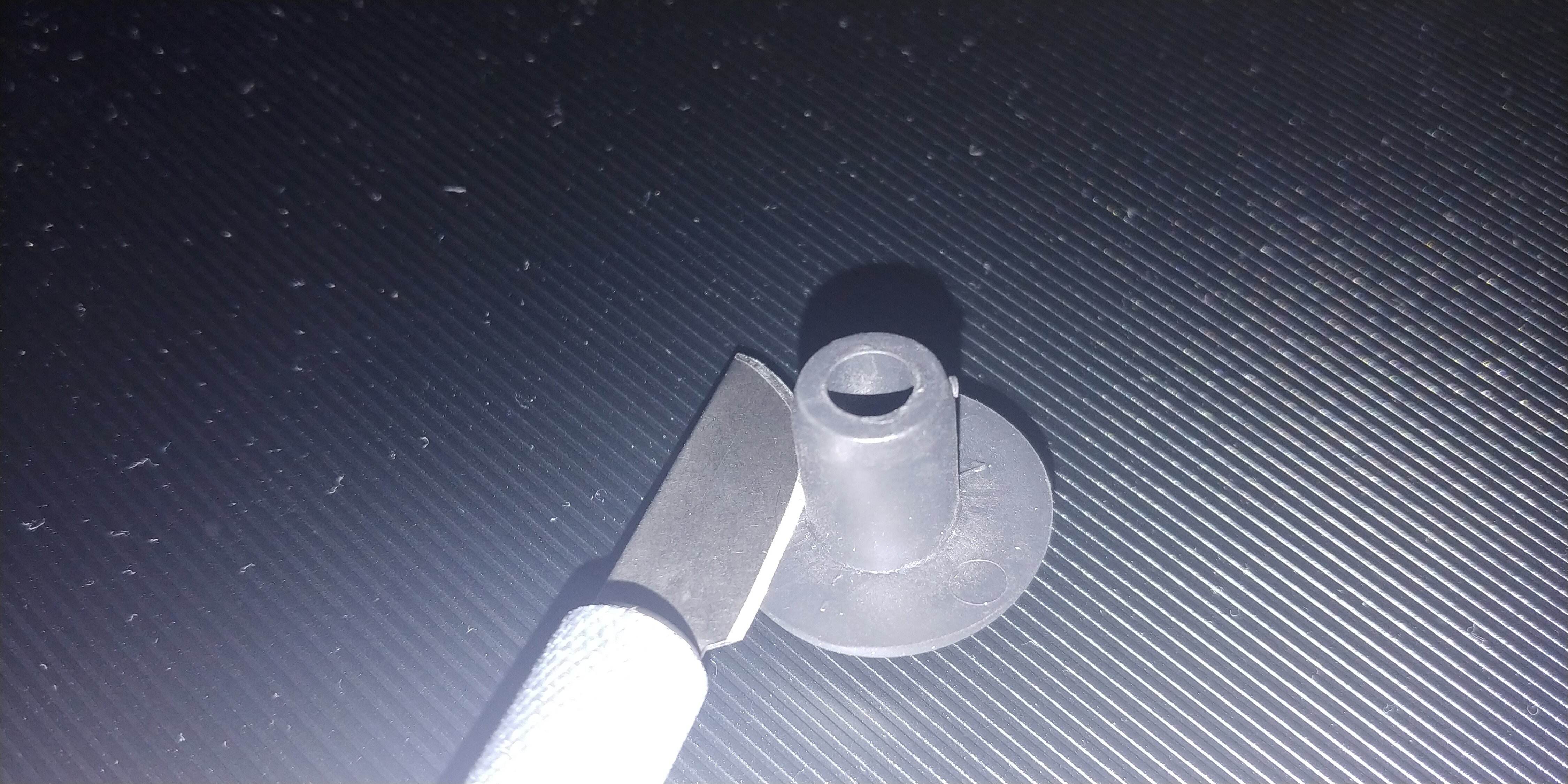

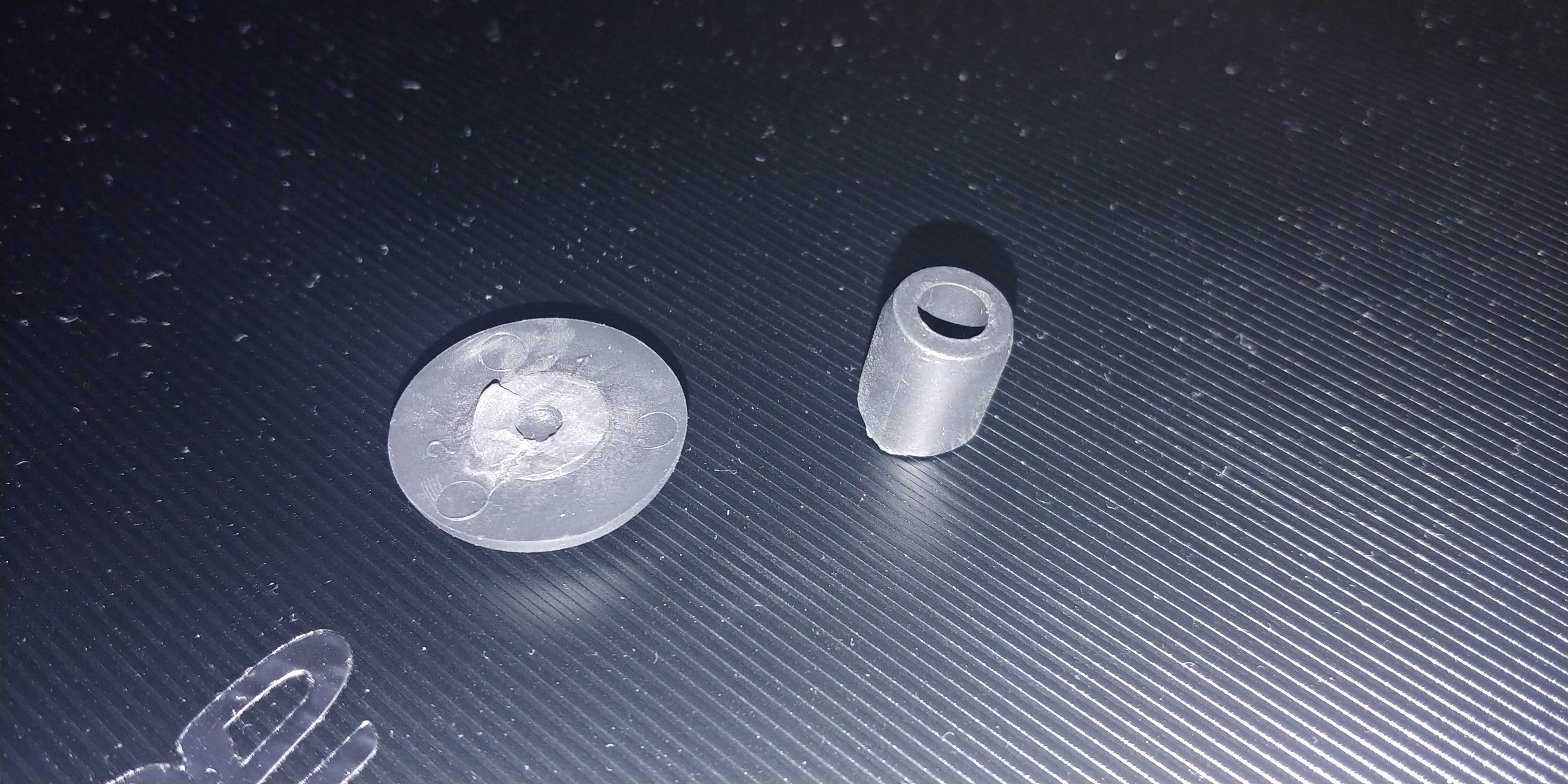

Ora con un taglierino tagliate la testa, più un pezzettino in base alle vostre esigenze, prima di tagliare fate delle prove:

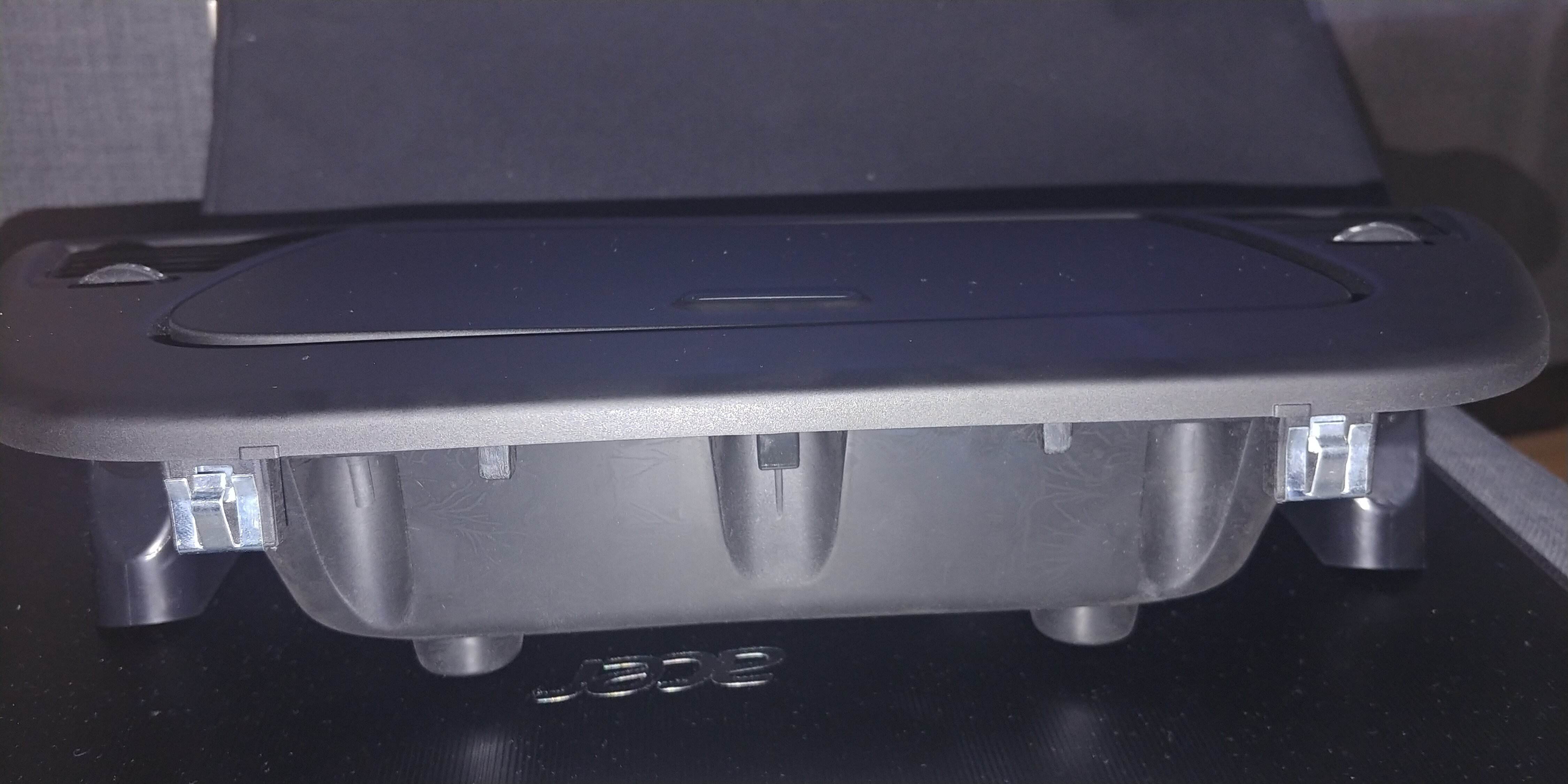

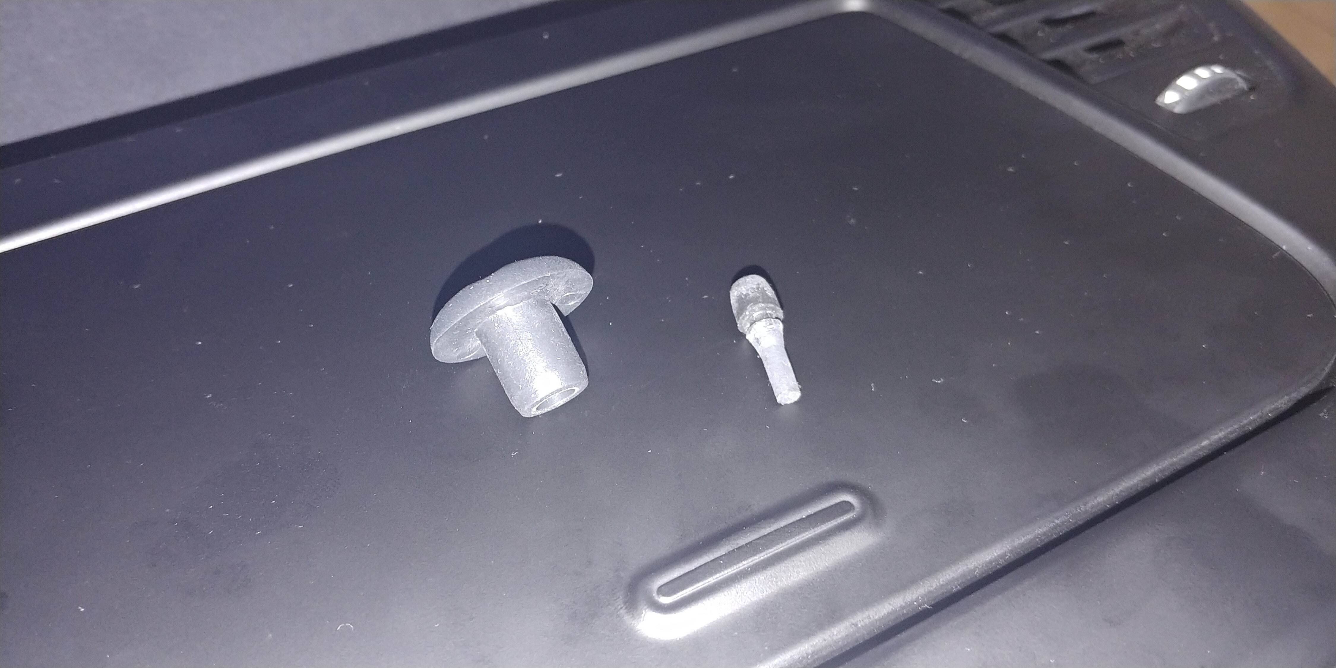

Fatto, inserite il gommino creato attorno al gommino originale e rimontatelo.

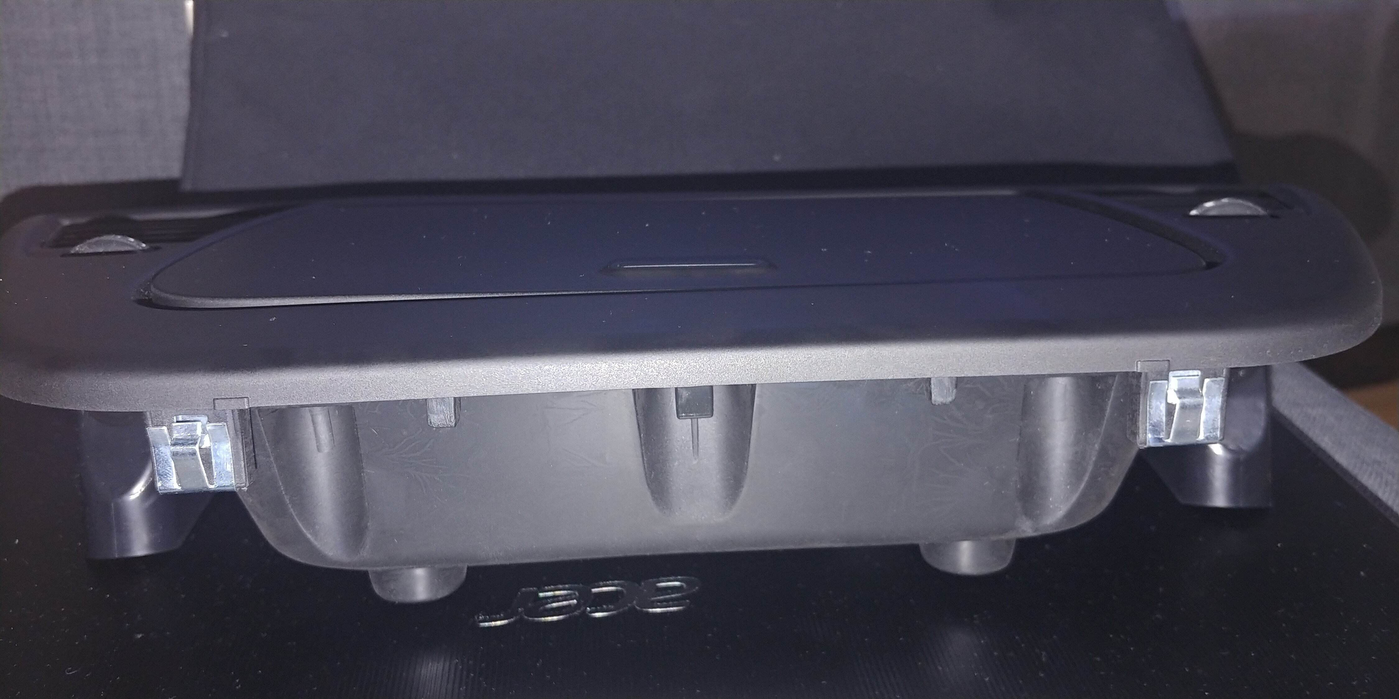

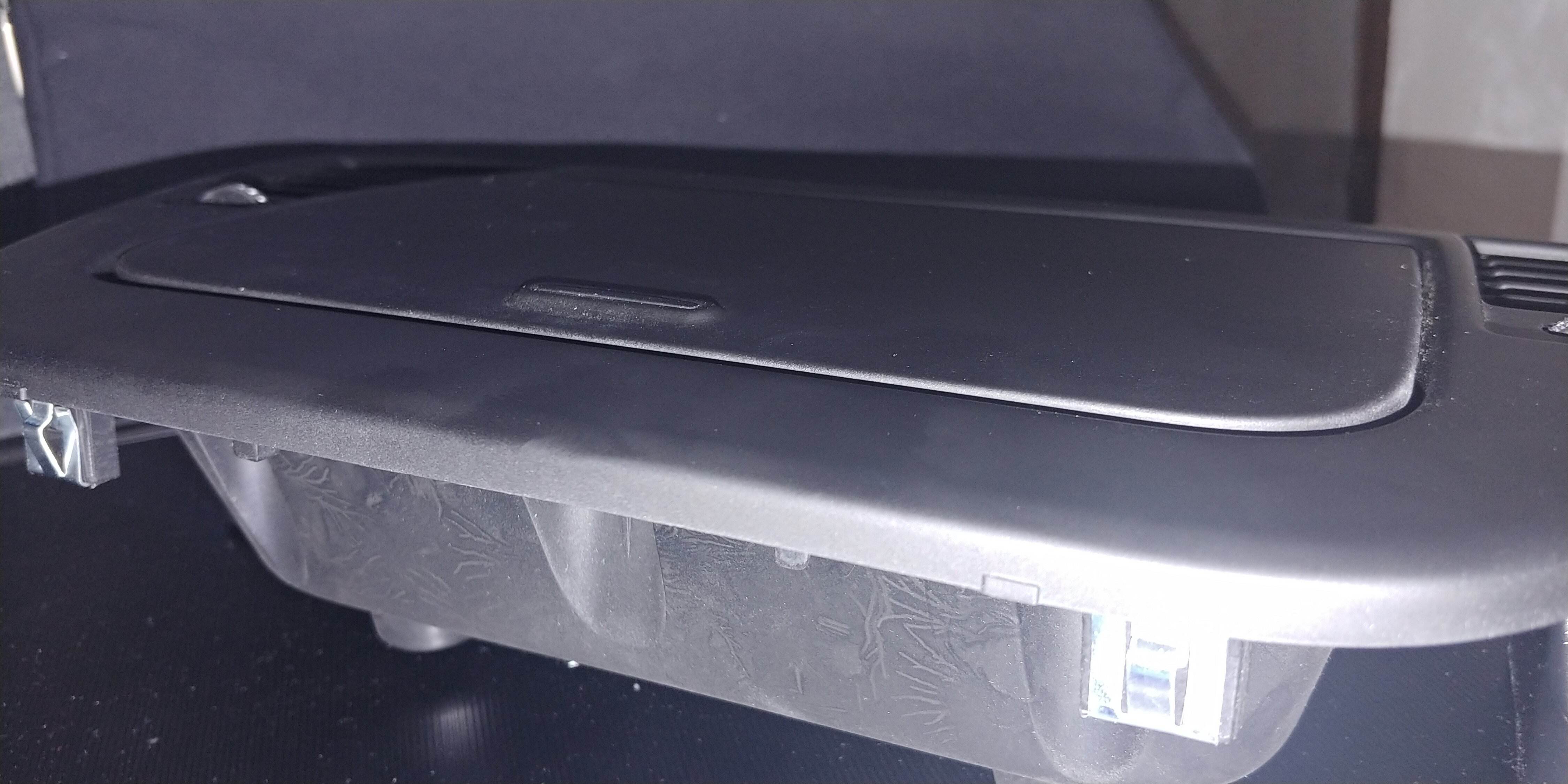

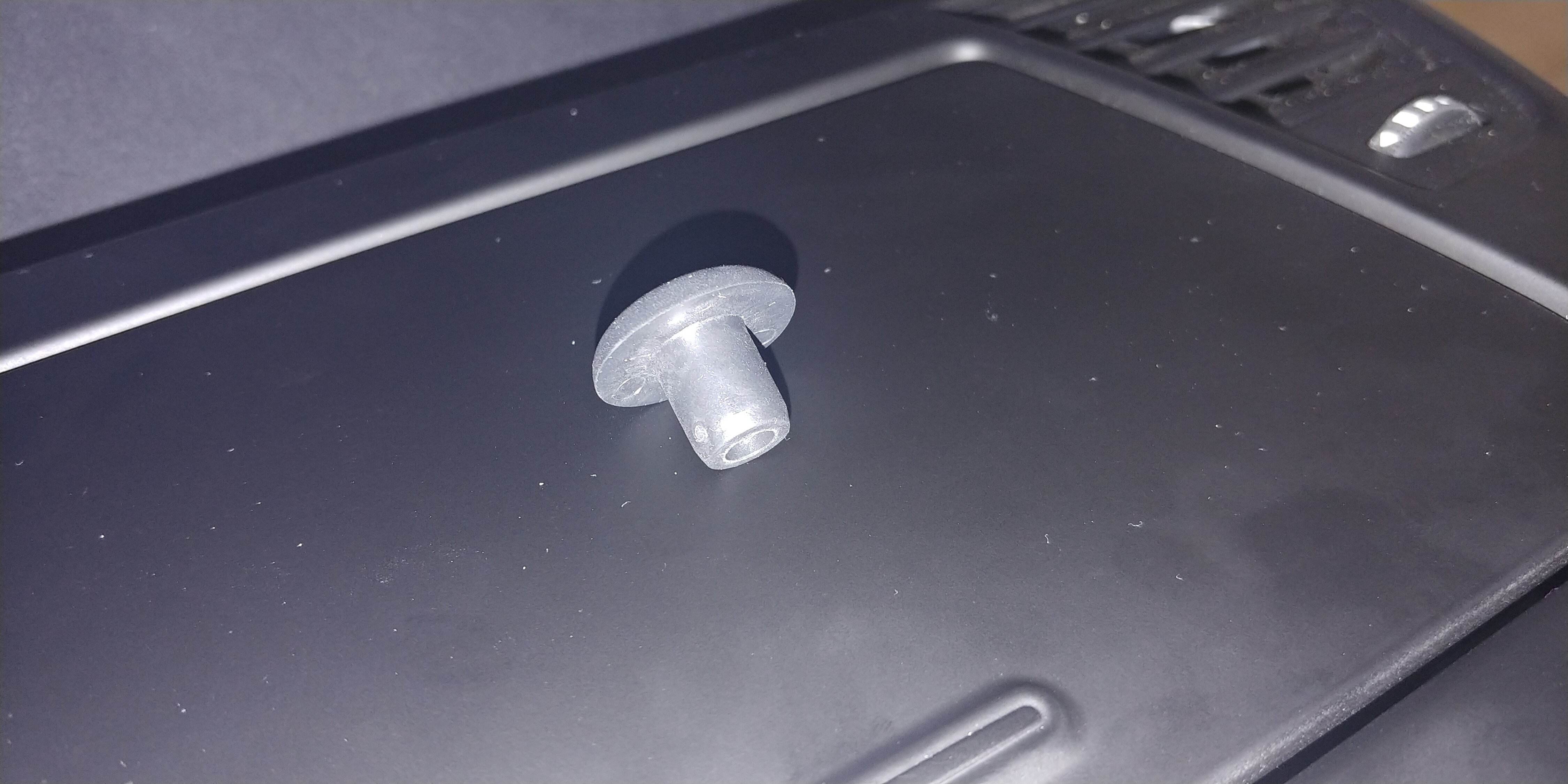

Questo il risultato:

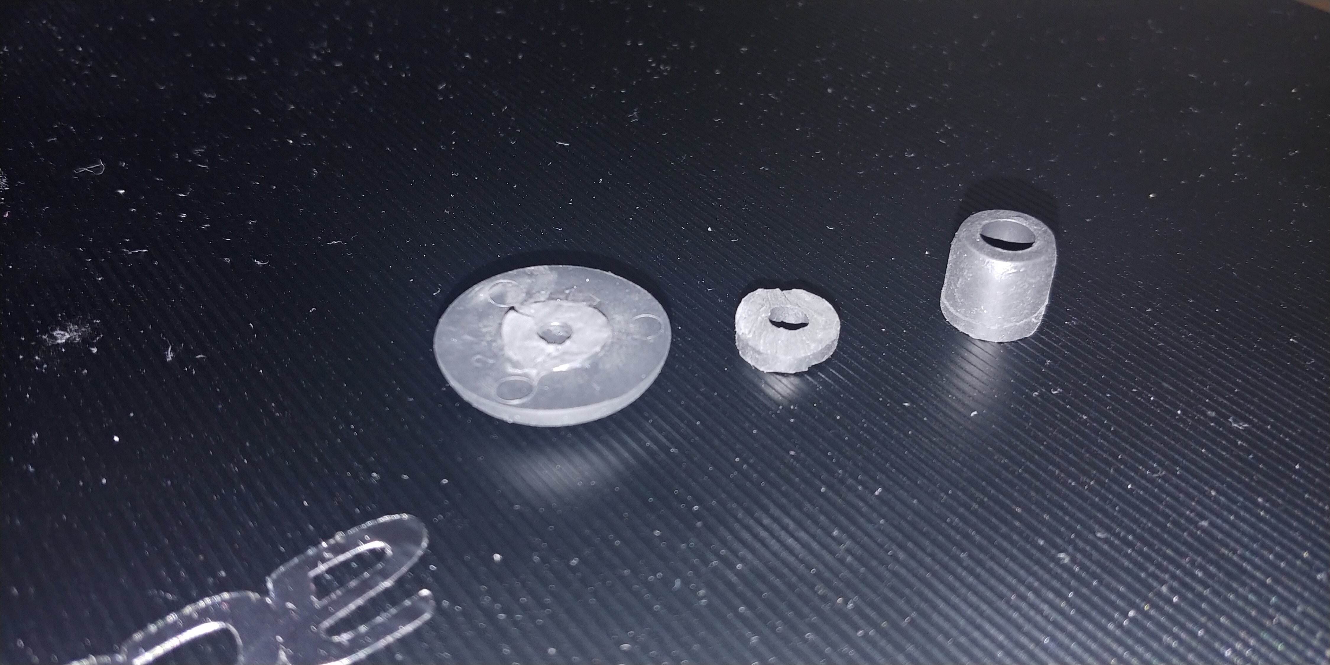

Visualizza allegato 196599
Visualizza allegato 196600
Visualizza allegato 196601

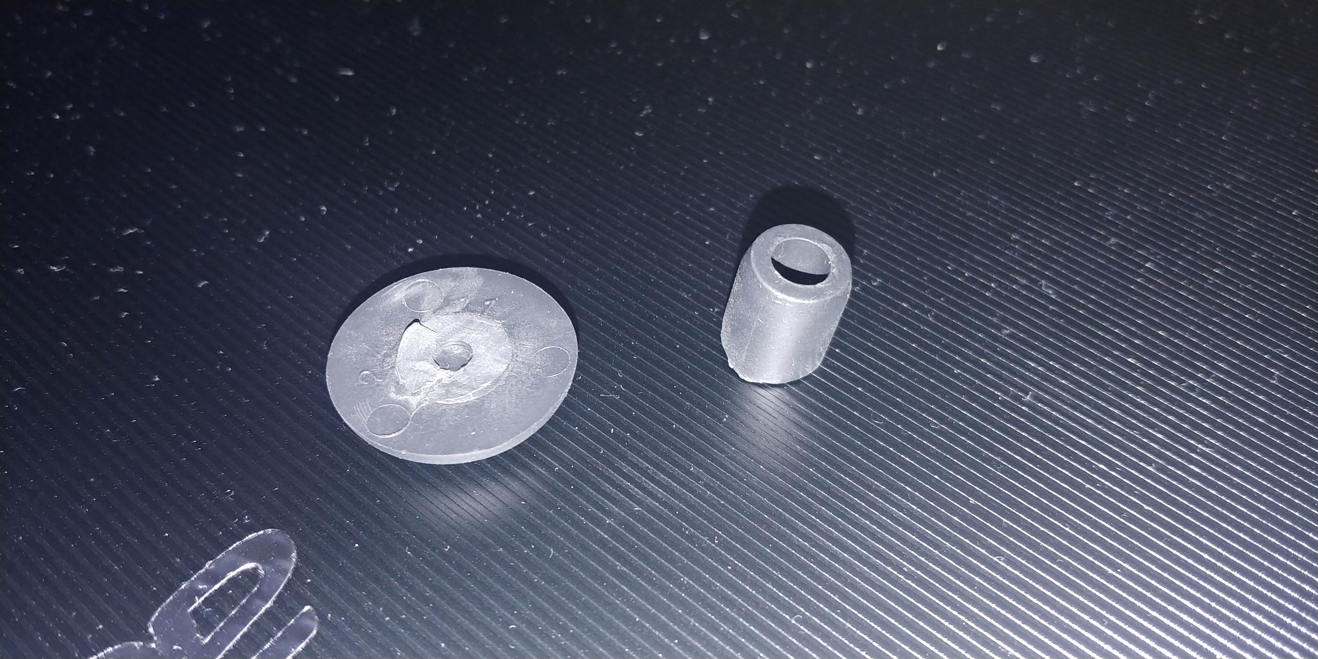

Visualizza allegato 196602 Visualizza allegato 196603
