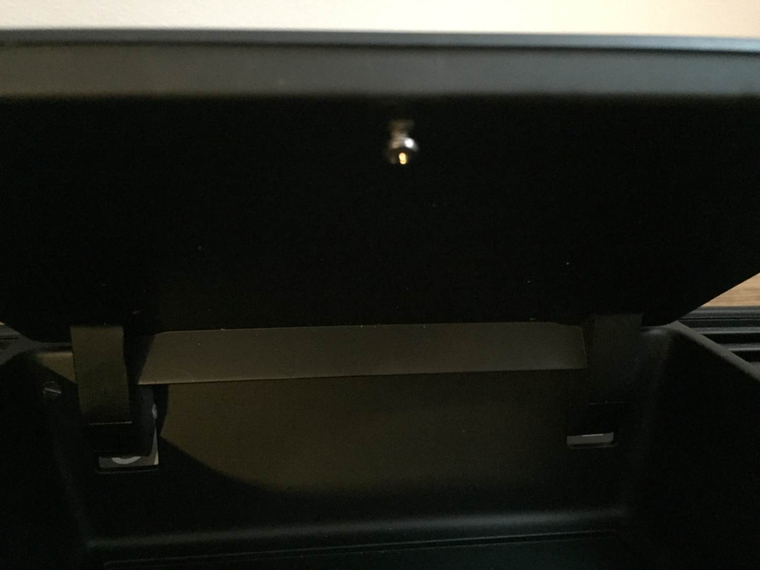

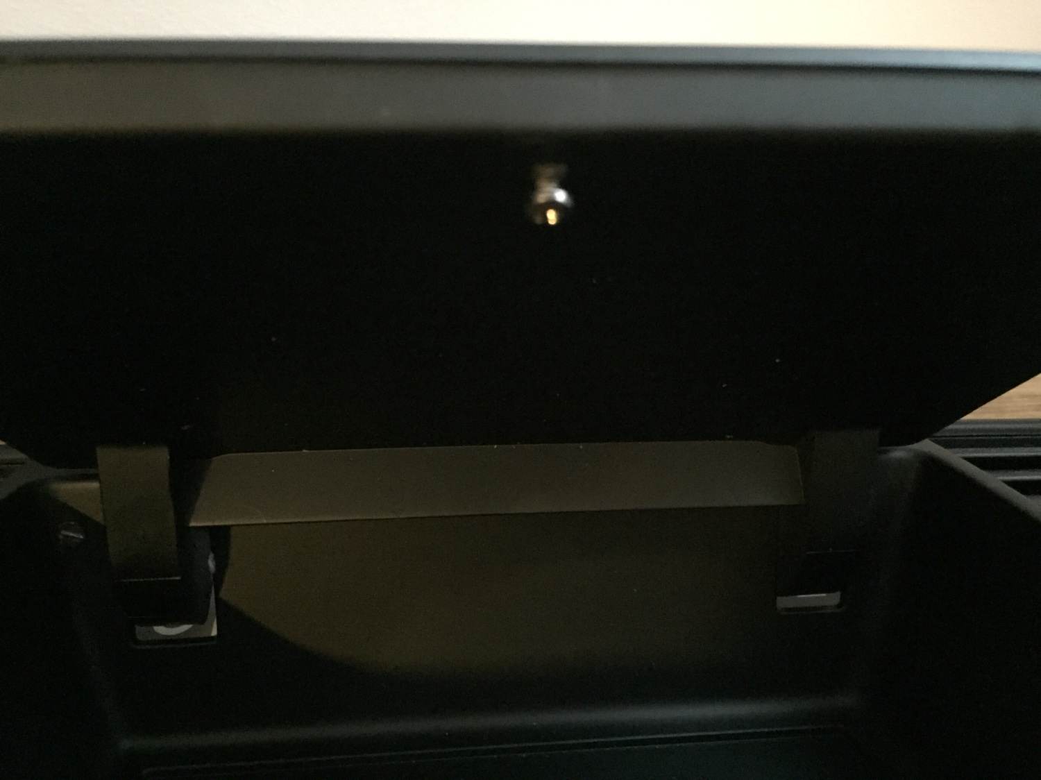

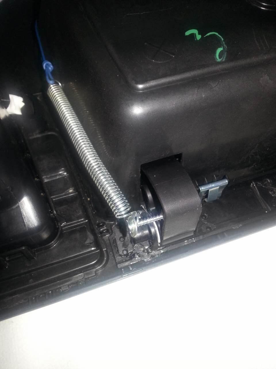

Io l’ho riparato mettendo una vite al posto del perno in plastica e ho bloccato la cerniera con un rinforzo che tiene il supporto in posizione. Per ora funziona egregiamente.
Visualizza allegato 172470Visualizza allegato 172471
dimensioni della testa della Vite? Lunghezza?

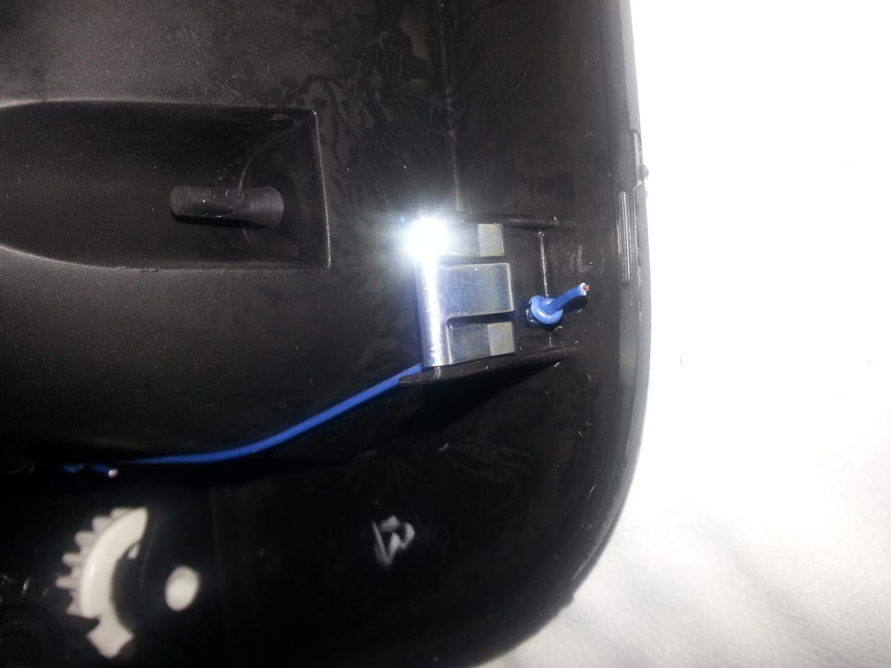

ciao a tutti io la soluzione migliore che ho trovato sempre nei forum è questa e per ora funziona bene.
    69.2 KB · Visualizzazioni: 1,411
    52.7 KB · Visualizzazioni: 1,033

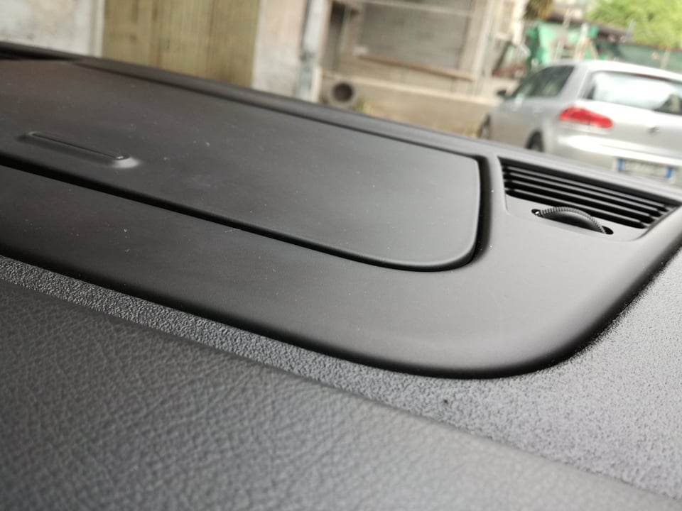

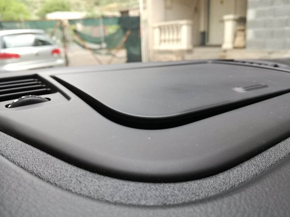

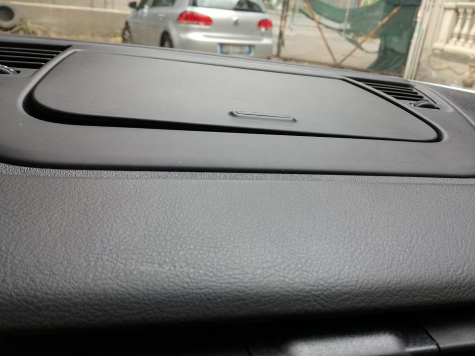

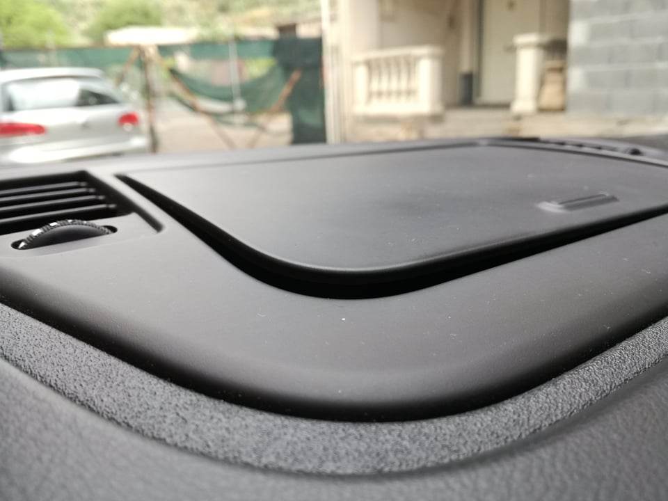

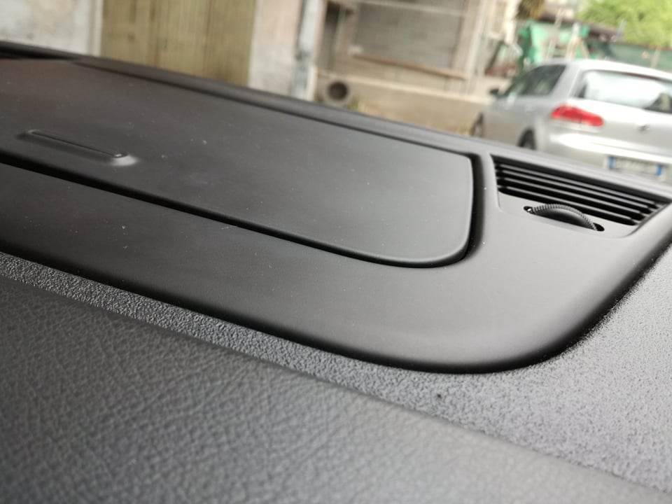

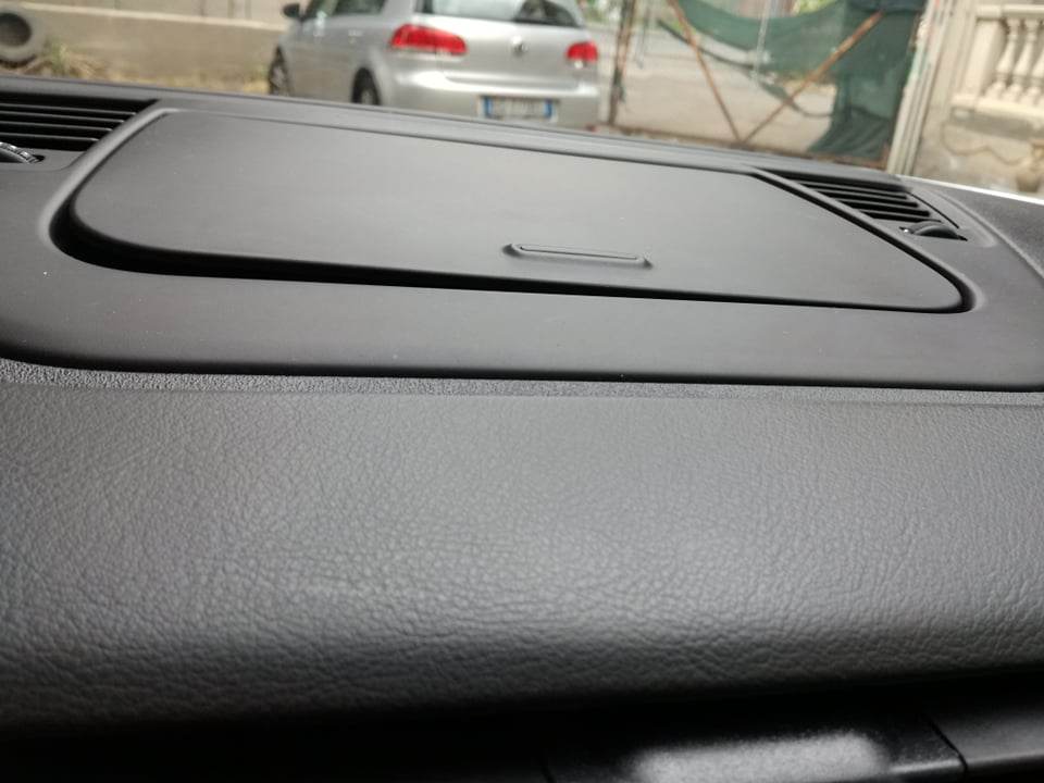

Io sulla mia ho questo problema: lo sportellino storto, rialzato sull'angolo inferiore sinistro. Qualcuno che abbia avuto la medesima difficoltà ha in qualche modo risolto, senza sostituire l'intero apparato?
Reazioni: iddi

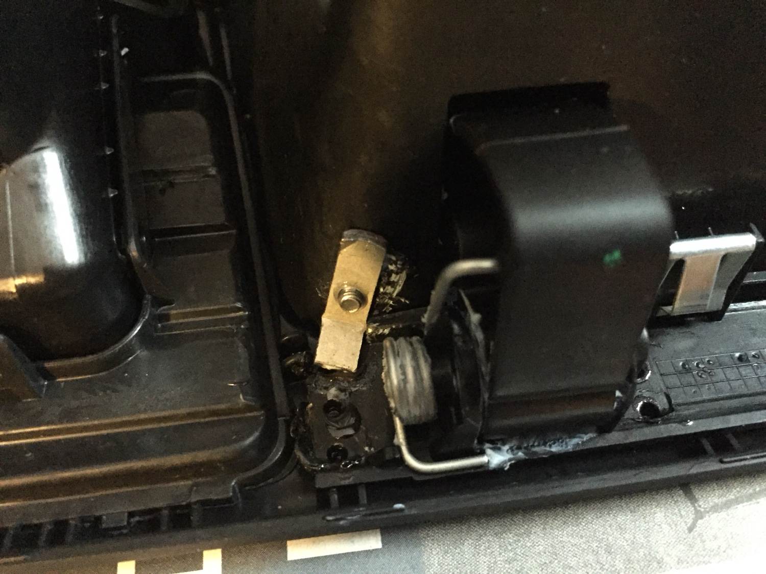

Ho smontato ma nulla è rotto, la molla è al suo posto e le plastiche sono tutte integre. Il ponticello basculante ove è inserita la molla sembra stare un po' laterale rispetto all'asse ma non credo sia quello il problema, ho provato a raddrizzarlo ma il coperchio rimaneva sollevato. Penso sia semplicemente il coperchio deformato.

prima di comprarne uno nuovo a 70 euro io proverei a fare lo stesso la modifica con le molle poi vedi come si comporta
