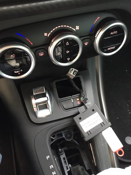

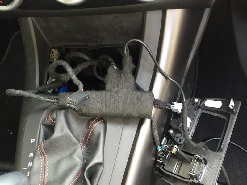

Per conoscenza, chi volesse fare un lavoro pulito ed invisibile io ho risolto così:

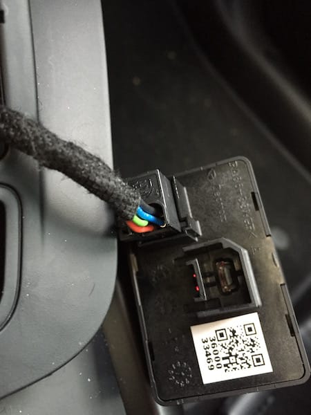

Ho smontato la cuffia del cambio per premere da sotto il blocco con l'usb la sd e l'aux
Scollegandolo ho scoperto che ha un cavo standard: un mini USB

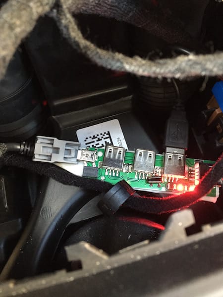

Allora l'idea... Ho preso e seviziato un normalissimo hub usb e collegato lo uconnect all'hub.
Con un'uscita ed un cavetto da 10cm sono tornato al blocchetto usb/sd/aux

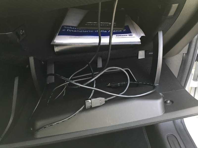

Con un'altra sono passato da dentro, sopra il cassetto portaoggetti e sono uscito dal tappo da dove si raggiunge la vide per smontare la placca frontale.
Adesso tengo l'ipod nel cassetto portaoggetti. Lo uconnect considera valido l'ultimo dispositivo connesso quindi, collegando una chiavetta usb nel blocchetto al cambio, viene escluso l'ipod e considerata la chiavetta come sorgente.
