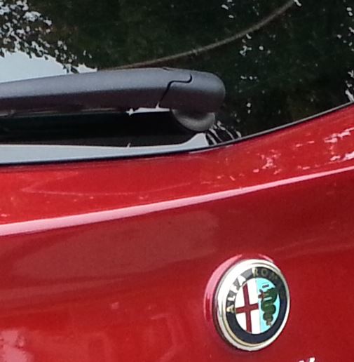

raga io quando avevo questo problema ordinai la guarnizione nuova da Enzo.
Quando arrivò mi accorsi subito che era diversa e inizialmente pensai che avesse sbagliato a mandarla.
Comunque, vedendola di qualità nettamente superiore, provai comunque a montarla e scoprii che il diametro interno è identico e che la guarnizione nuova, a differenza di quella vecchia, esercita una pressione sul vetro nettamente superiore, al punto di non riuscire a sollevare con il dito il lembo di gomma premuto sul lunotto.
Ce l'ho da diversi mesi e da allora non ho avuto alcun problema di infiltrazione. Ecco come si presenta la guarnizione nuova:
Visualizza allegato 113208
Già a colpo d'occhio si nota che ha una forma e un diametro esterno differente. Ai tempi ne comprai 2 ma a sto punto penso che la seconda non la userò mai :D
É esattamente quella!!!
