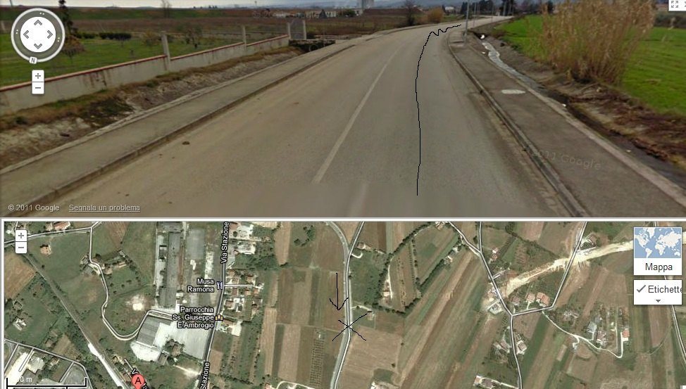

HO CERCATO DI FARE MOLTO DI PIù: ho trovato il punto preciso con il GOOGLE MAP e vi pubblico la foto dello STREET WIEW...tanto per rendere bene l'idea...inoltre ho segnato con un segno la traiettoria della mia macchina sopra, e il senso di marcia con il punto preciso sulla mappa sotto...ditemi se una Giuly possa normalmente andare di sovrasterzo lì...ma senza freno a mano sfido io anche a farla scodare...a voi la parola...Visualizza allegato 82949
ma è la strada che porta alla stazione? dove hanno fatto tutti quei lavori?
domani provo a farla io quella curva. dimmi a quanto devo andare:grinser005:

Si, più avanti hanno fatto il sottopasso e la rotonda...vedi vedi...ero a 86km/h...in Dinamic però...
