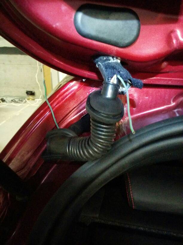

Ciao a tutti,
Ho un problema analogo, non mi funziona a destra la luce retromarcia e la luce retronebbia e a sinistra solo la luce retronebbia (la luce retromarcia funziona), ovviamente le lampadine funzionano, infatti ho acquistato una nuova lampadina retromarcia che non si è accesa una volata installata e ho testato la vecchia sul lato sinistro e funziona. Ora, visto che mi capitato che non funzionasse la luce interna del bagagliaio ed era un filo tranciato nella guaina di gomma del portellone posteriore, credo che il problema attuale dipenda da altri fili tranciati (problema già discusso e risolto con una estensione dei fili). Chiedo quindi, per accellerare la diagnosi, se qualcuno sa indicarmi i colori dei fili e si esiste un filo per ogni lampadina in questione. Se si, significherebbe che dovrei trovare 3 fili spezzati.
Grazie a tutti
Paolo
aiuto ragazzi, mi sto martoriando le dita e non riesco a trovare il cavo dove sia interrotto...primo perchè non so qual'è il cavo della retromarcia secondo perchè spostando la guaina che si piega non riesco ad avere abbastanza margine per capirci... ho provato a tirarli a monte e a valle ma nessuno mi è rimasto in mano...la cosa mi sta snervando parecchio...ho anche fatto tutte le altre prove quali cambio lampadina, controllo fusibili ecc...help
eccolo qui il maledetto...filo grigio e verde
