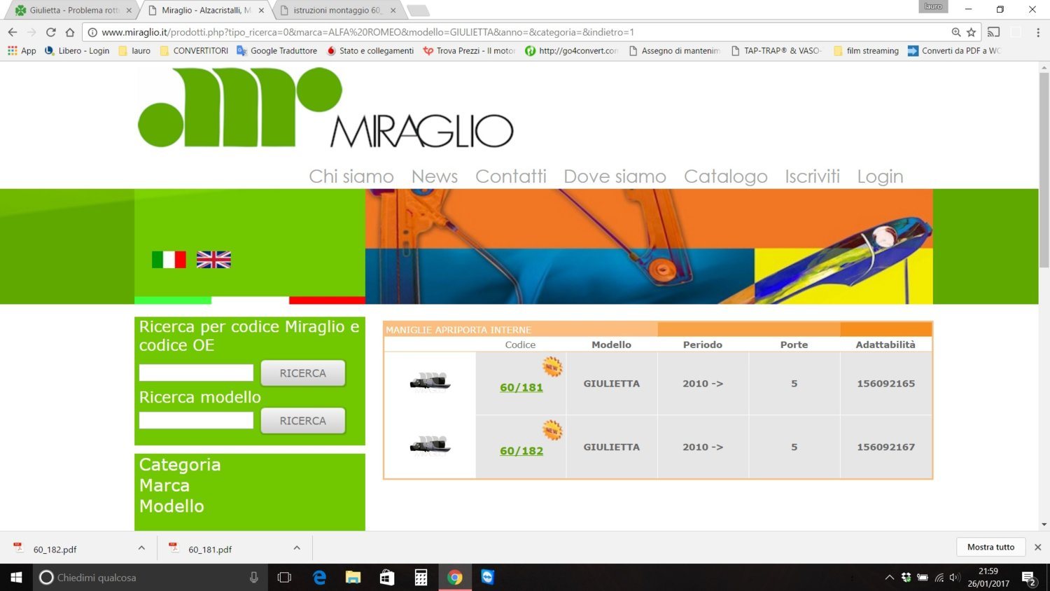

Salve a tutti, guardate cosa ho trovato in rete.
P.S: non so se lo avevate gia visto.
nel sito si possono scaricare anche le istruzioni di montaggio.
Allego anche i pdf delle istruzioni.
Ottimo.
Vorrei solo sottolineare, anche se potrebbe essere scontato, che per procedere al punto 2 del pdf, non basta rimuovere solo la vite del punto 1 del pdf.
Bisogna usare la procedura completa per smontare il pannello e dopo procedere.

Sicuramente giusto quello che hai detto, queste istruzioni integrano le altre già conosciute nella discussione, io le ho solo scaricate e messe nel forum.
