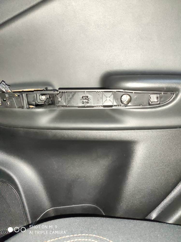

Buongiorno a tutti,
l'altro giorno aprendo dall'interno la portiera lato guida ho sentito un clack e credo che si sia rotto qualcosa internamente collegato alla maniglia.
Infatti adesso tirando la maniglia non si apre più la portiera. Riesco a intravedere il gancio che dovrebbe essere tirato dalla maniglia per aprire la portiera. Sembra che si sia rotto proprio il pezzo che unisce quel gancio alla maniglia.
Per maggiore chiarezza guardate le foto allegata.
L'auto ha 2 anni e 3 mesi, non è più in garanzia. Ho portato l'auto all'officina alfa e subito mi hanno detto che dovrò cambiare tutto il pannello (costo 380€). Ma scherziamo? per un pezzetto di plastica che si è rotto? E se dopo due anni mi si rompe ancora??? e può succedere anche alle altre portiere?? ho chiesto se mi potevano far vedere come fosse il pezzetto di plastica. Lavorando in una officina metalmeccanica vorrei farlo in metallo, ma dicevano di non averlo in casa. Qualcuno sa come è fatto?
Ringrazio in anticipo chiunque vorrà aiutarmi
Visualizza allegato 94220

La prima è stata cambiata nel 2018 (anteriore sx fatto da me e bloccato tutto con delle viti autofilettanti). Ora è toccato alla maniglia posteriore destra. Solo che non riesco a smontare il pannello posteriore. Ho svitato le tre esagonali. Ho tolto la pulsantiera e le modanature in plastica. Sembrerebbe che ci sia ancora un vincolo nella parte bassa tra la cassa e il cassettino. Ma non c'è nessuno scasso per viti. Ho provato a fare leva ma non viene ne fuori ne su. Le varie guide si riferiscono per lo più ai pannelli anteriori. Cosa mi sfugge?
sotto la pulsantiera c'è una brugola, come sotto il maniglione
Già tolte. Ne ho tolte tre in totale
