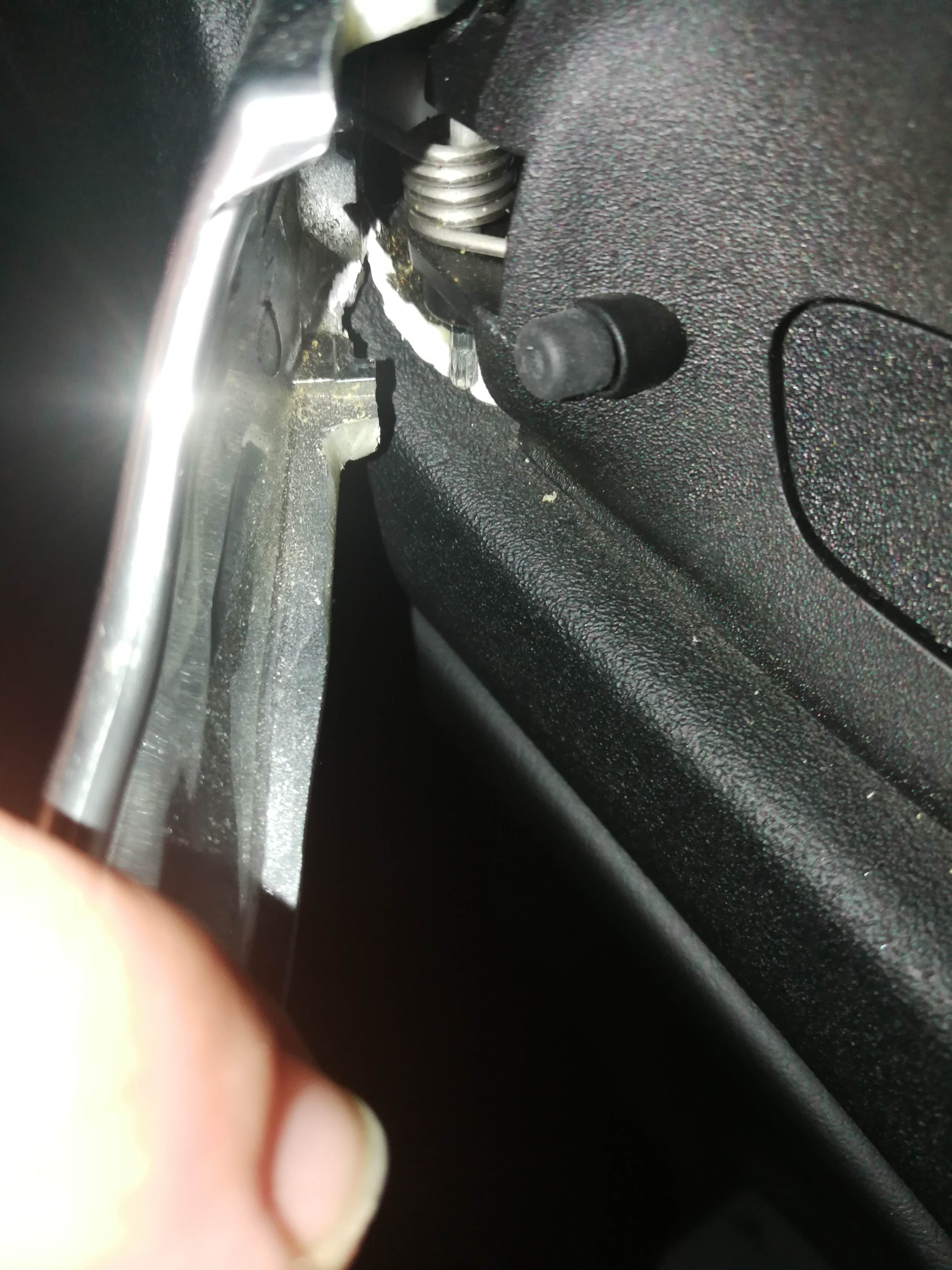

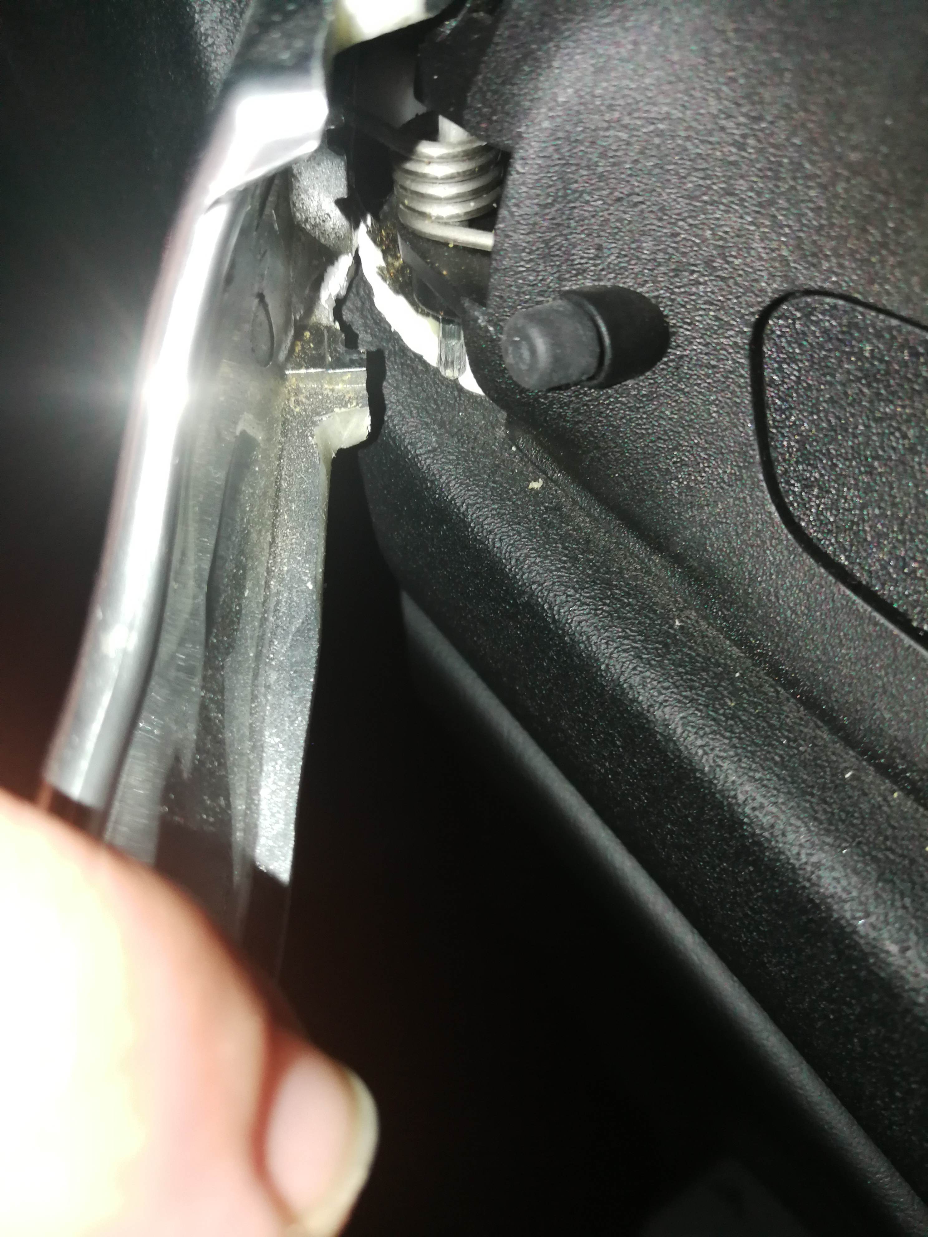

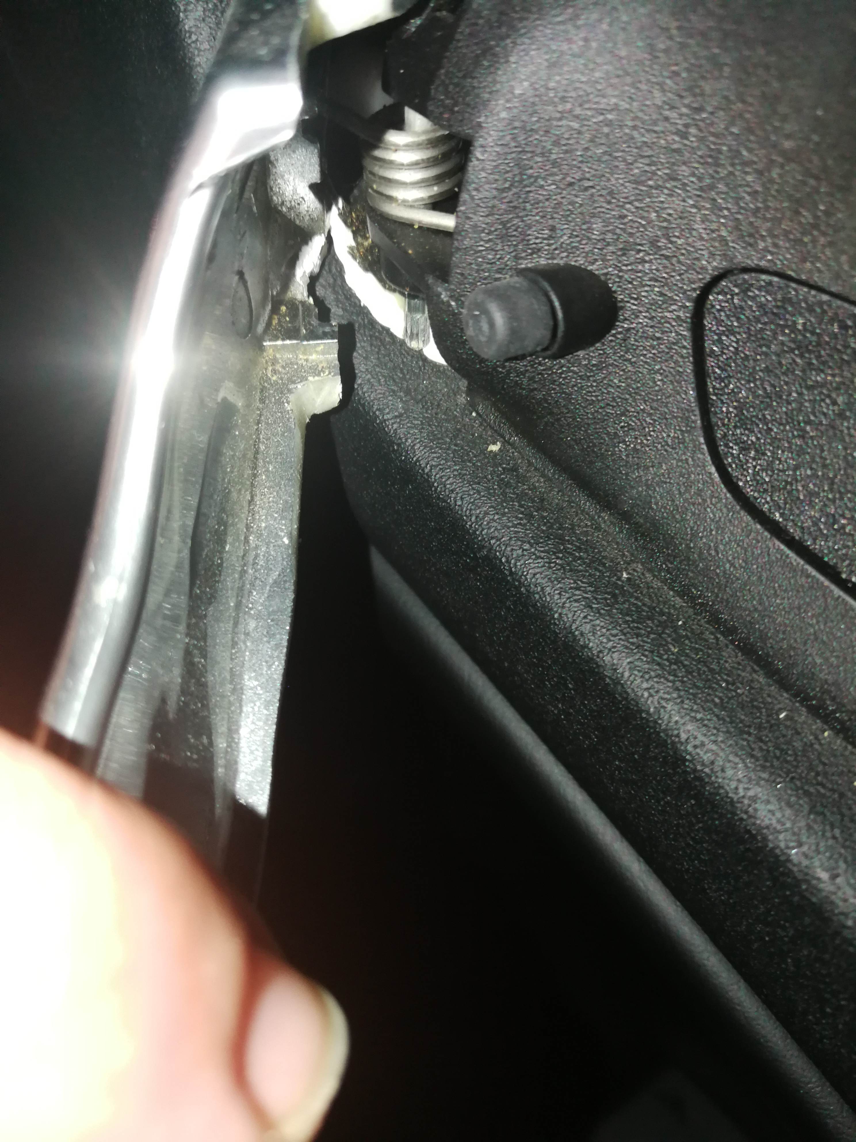

Da ignorante..secondo voi se la maniglia posteriore sx si è spaccata in questa maniera (la molla è uscita dalla sua sede ma non si è rotta) si può cambiare solo la maniglia (si trova sui 20 euro sulla baia) oppure va comprato tutto il kit maniglia? lo chiedo perchè se si potesse evitare di smontare il pannello sarebbe ottimo dato che nella mia zona di meccanici/carrozzieri bravi non si trovano..
Visualizza allegato 239609
Perché? La maniglia posteriore è montata diversamente da quella anteriore?
Nella anteriore occorre staccare il pannello dallo sportello, poi con un trapano occorre rimuovere la testa dei perni in plastica che tengono fermo il complesso maniglia al pannello
poi rimuovere il corpo in plastica che ospita la maniglia; a questo punto si rimonta il nuovo gruppo maniglia...
la mia domanda era se si poteva comprare solo la maniglia dato che si è rotta solo quella (la molla e il resto del meccanismo sembrano integri) oppure devo cambiare tutto il gruppo maniglia dovendo smontare il pannello.
OK, ora è chiaro!
Analizza bene cosa si è rotto della maniglia, ma direi che cambiare la sola leva sia tranquillamente praticabile.
Anche per la Opel vendono la sola leva invece che il complesso leva.
