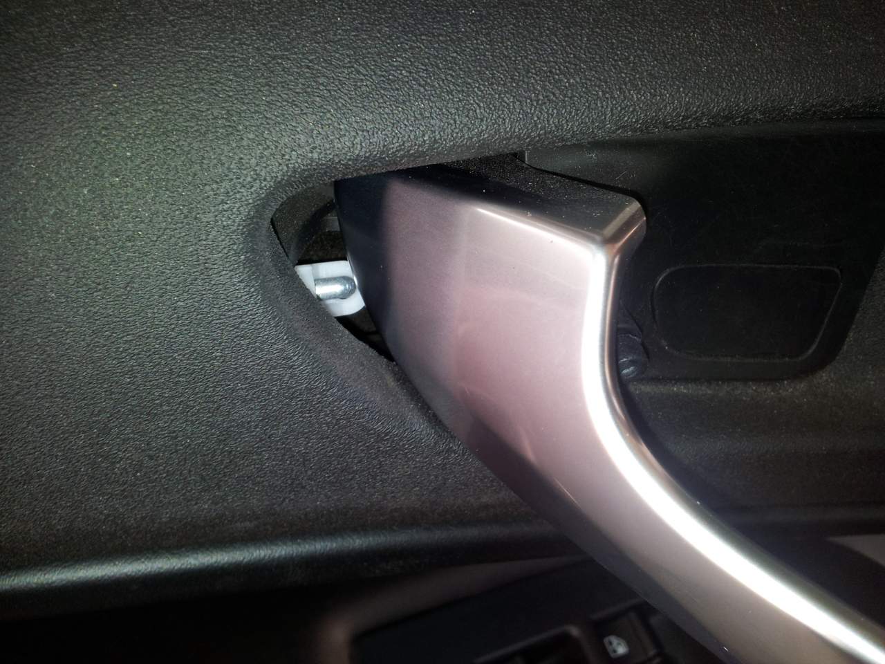

Buongiorno a tutti,
l'altro giorno aprendo dall'interno la portiera lato guida ho sentito un clack e credo che si sia rotto qualcosa internamente collegato alla maniglia.
Infatti adesso tirando la maniglia non si apre più la portiera. Riesco a intravedere il gancio che dovrebbe essere tirato dalla maniglia per aprire la portiera. Sembra che si sia rotto proprio il pezzo che unisce quel gancio alla maniglia.
Per maggiore chiarezza guardate le foto allegata.
L'auto ha 2 anni e 3 mesi, non è più in garanzia. Ho portato l'auto all'officina alfa e subito mi hanno detto che dovrò cambiare tutto il pannello (costo 380€). Ma scherziamo? per un pezzetto di plastica che si è rotto? E se dopo due anni mi si rompe ancora??? e può succedere anche alle altre portiere?? ho chiesto se mi potevano far vedere come fosse il pezzetto di plastica. Lavorando in una officina metalmeccanica vorrei farlo in metallo, ma dicevano di non averlo in casa. Qualcuno sa come è fatto?
Ringrazio in anticipo chiunque vorrà aiutarmi

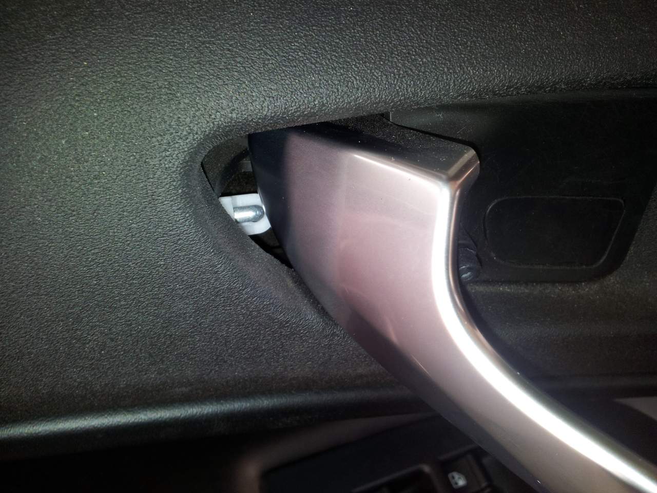

Buongiorno a tutti,

Ciao dalla mia esperienza fatta sulla giulietta di mio figlio che ha rotto la maniglia ho acquistato una maniglia nuova di concorrenza mi sembra x 20 euro e dopo aver smontato il pannello con un po di manualità sono riuscito a sostituirla.

il ricambio lo trovi su eBay con cifre da 20 a 40 €, dipende se si è spezzata la molla di richiamo e di conseguenza anche l'occhiello dove il cavo è ancorato
Oppure si è spezzato il "gancio" che si trova in testa al cavo (purtroppo in Zama...) E qui sono problemi...
Non farti problemi sul fatto che possa essere meno buono se il prezzo è basso, tanto sono tutti uguali...
Fai fare il lavoro ad un carrozziere di fiducia, e chiedigli di applicare una vite di finecorsa alla leva (se ne | capace) risolverebbe future rotture.
