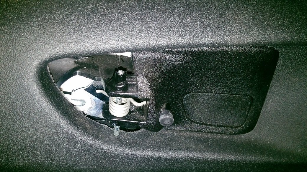

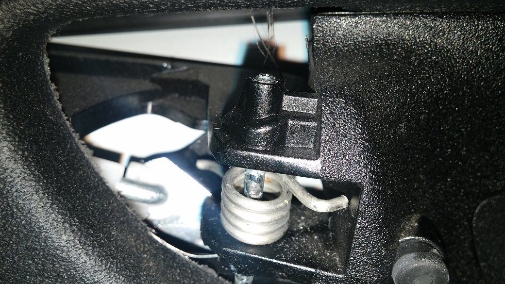

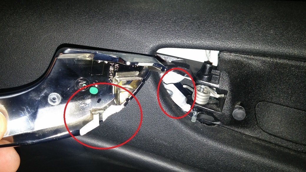

Salve, ragazzi, sono Paolo, stamattina mi è rimasta in mano la maniglia INTERNA della portiera anteriore sinistra (guidatore) della mia Giulietta ; oggi ho saputo che avrei dovuto spendere 500 euro per cambiare il pannello (una follia), mezz'ora fa ho scoperto questo forum.
Non ho capito bene come sarebbe la cosa, ma in particolare vorrei f are una precisazione: io anche se ho in mano la maniglia nuova (non mi interessa se cromata oppure no) , non sono mica capace di montarmela
Voi ve la montate da soli? Ve la montate senza cambiare il pannello? Se aderisco, potete montarla anche a me, ovviamente retribuisco
Grazie :)

ciao ragazzi smontato il pannello , visto la gran qualità dei materiali farei proprio uno stampo 3d del pannello .....
scherzi a parte se mi spiegate come contribuire alla spesa del progetto , mi aggrego volentieri .

Nel frattempo vi posto qualche immagine del mio caso.
