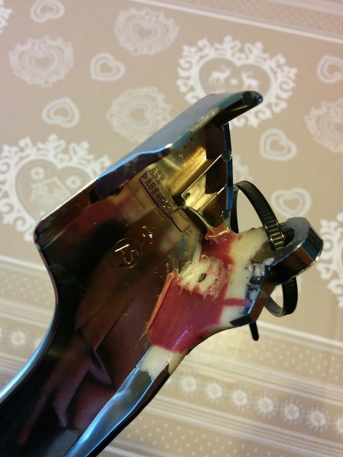

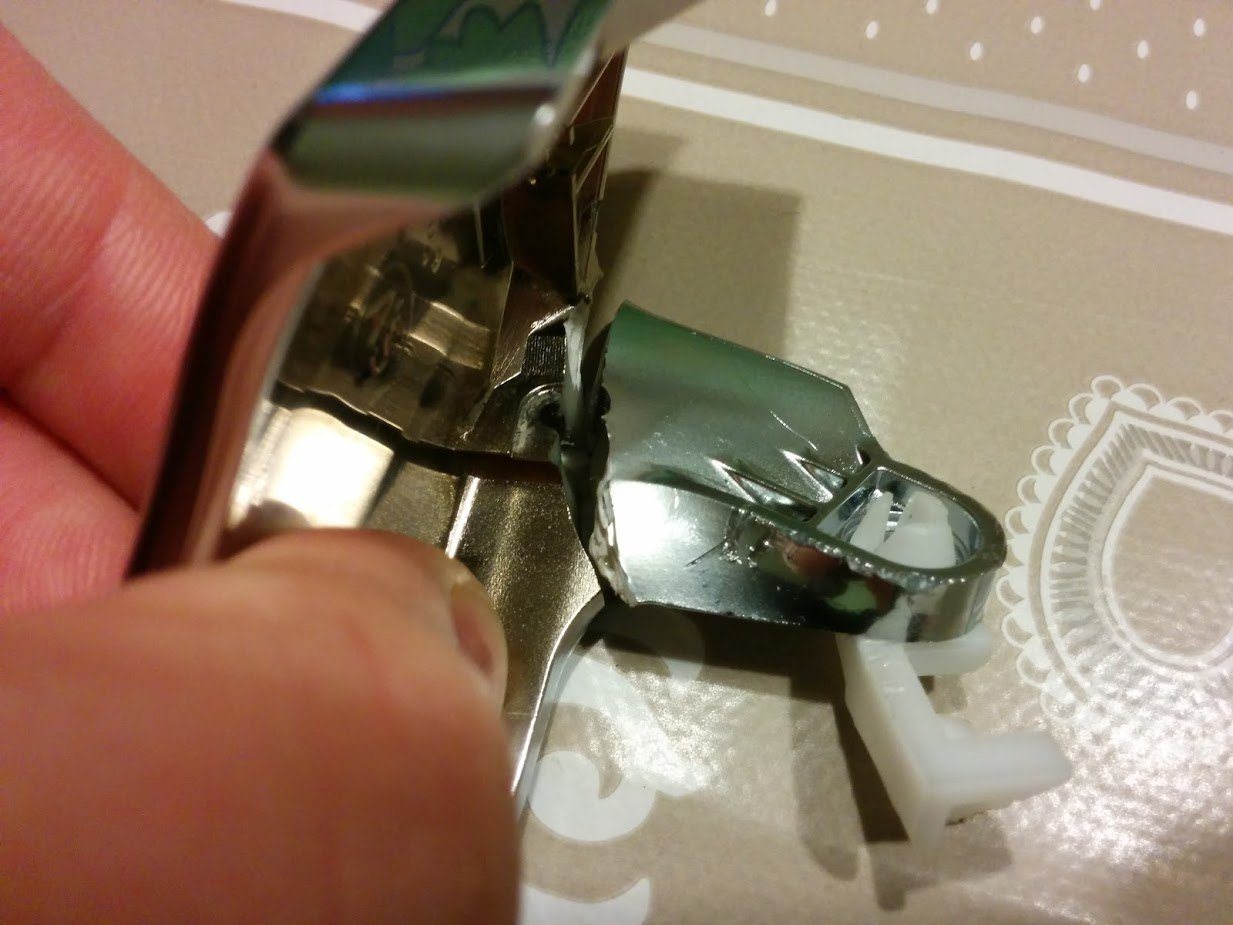

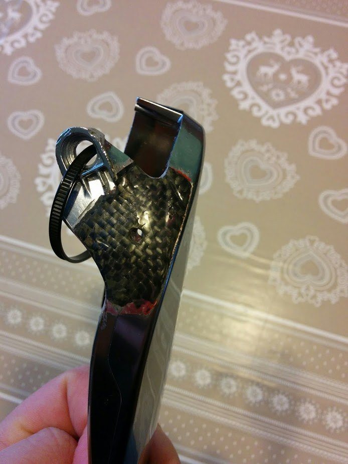

Ciao ragazzi, purtroppo mi unisco ank io al grande club maniglie rotte!!! pochi giorni fa apro la portiera lato guida della mia Giulietta e come per incanto mi rimane tra le mani....quanti accidenti!!!! ma li per li non mi scoraggio, tra me e me ho pensato che sono cose che capitano e dato che l'auto non è più in garanzia mi ingegno a fare la riparazione. Con un po di pazienza ho eseguito la riparazione, ho preparato due spinettine che uniscono le due parti rotte , un po di resina e una pezzetta di carbonio...e vi dirò vista così ottimo risultato!!! Ma purtroppo ieri sera la brutta sorpresa...smontato il pannello interno scopro che la parte che vincola la maniglia è inaccessibile termo-saldata al resto del pannello. Mi cadono le braghe. Raga qualcuno potrebbe darmi una mano su come potrei staccare, smontare questa parte per poter montare la mia tanto cara maniglia riparata. HELP; HELP.... Un grazie in anticipo. Vi posto le foto della riparazione magari potrebbero ispirare qualcuno
