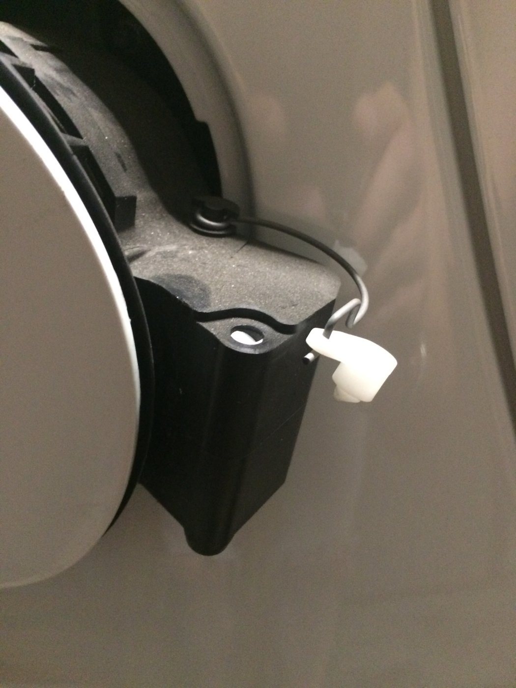

Non ho resistito e ho smontato per verifica vedete foto sotto:
Ho provato a fare una riparazione con vite passante ma quando ho rimontato la molla questa ha "troppo" carico e non tiene. Vedendo come è fatto, come faccio a togliere il pezzo rimasto di perno senza fare danni?

Se e incollato l unica e trapanare, punta di uguale spessore , e seguire l inclinazione perno.
Poi dovresti costruirsi un perno nuovo, con in testa un tassello uguale a quello di plastica.
Con l alluminio si dovrebbe fare un buon lavoro, se hai manualità ,
A costruire perno e tassello ciao. Facci sapere
Ciao a tutti...successo pure a me ieri a Sottomarina! Intanto ringrazio tutti voi del forum per le dritte...stamattina ho risolto alla grande col "fai da te" . Smontato il tutto vedo che il perno è andato...cosa ho fatto? Avevo a casa dei tappi a pressione a farfalla in metallo...che fortunatamente hanno stesso diametro del perno,con un trapano ho forato la testa del piolo in plastica e lo ho fatto entrare perfettamente,fatto coincidere con le cerniere dello sportellino rimontato la molla et voilà!!! Tutto funziona perfettamente,non "balla" lo sportello e di sicuro hai voglia prima che si rompa un tassello...costo 0 tempo impiegato 10 minuti.
