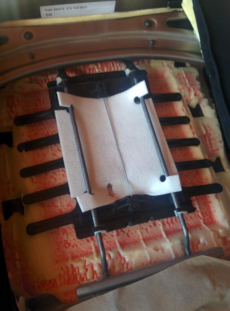

è quella del sedile originale o meglio lo è tutto.......avevo il gigolo...innervosito feci sfoderare i due sedili e passai la pelle al sedile originale. ... ho ordinale la spugna secondo la mia targa tanto mi sembra di capire che le spugne sono uguali variano solo i rivestimenti.
lo schienale sui 100 euro scontato......vedono se me lo fanno passare in garanzia in quanto, non si è sbriciolata la spugna ma è come se si fosse deformata schiacciandosi e rientrerebbe coma normale usura forse. mi hanno dato ragione subito in Alfa perchè al tatto si sente la differenza e il rivestimento è più lasco. in ogni caso l'ho ordinata cosi non mi sento comodo alla guida. poi se passa in garanzia ok altrimenti amen.

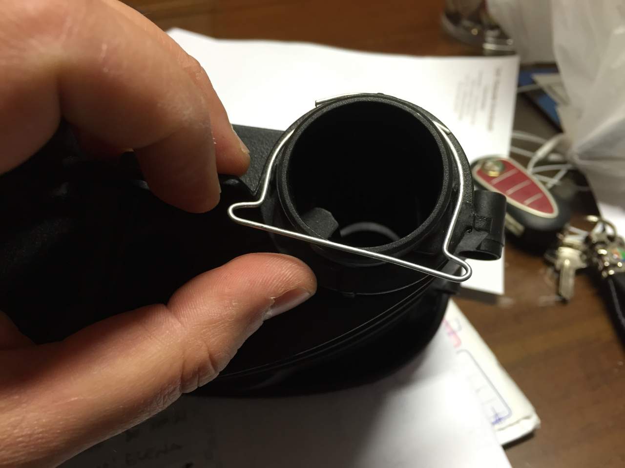

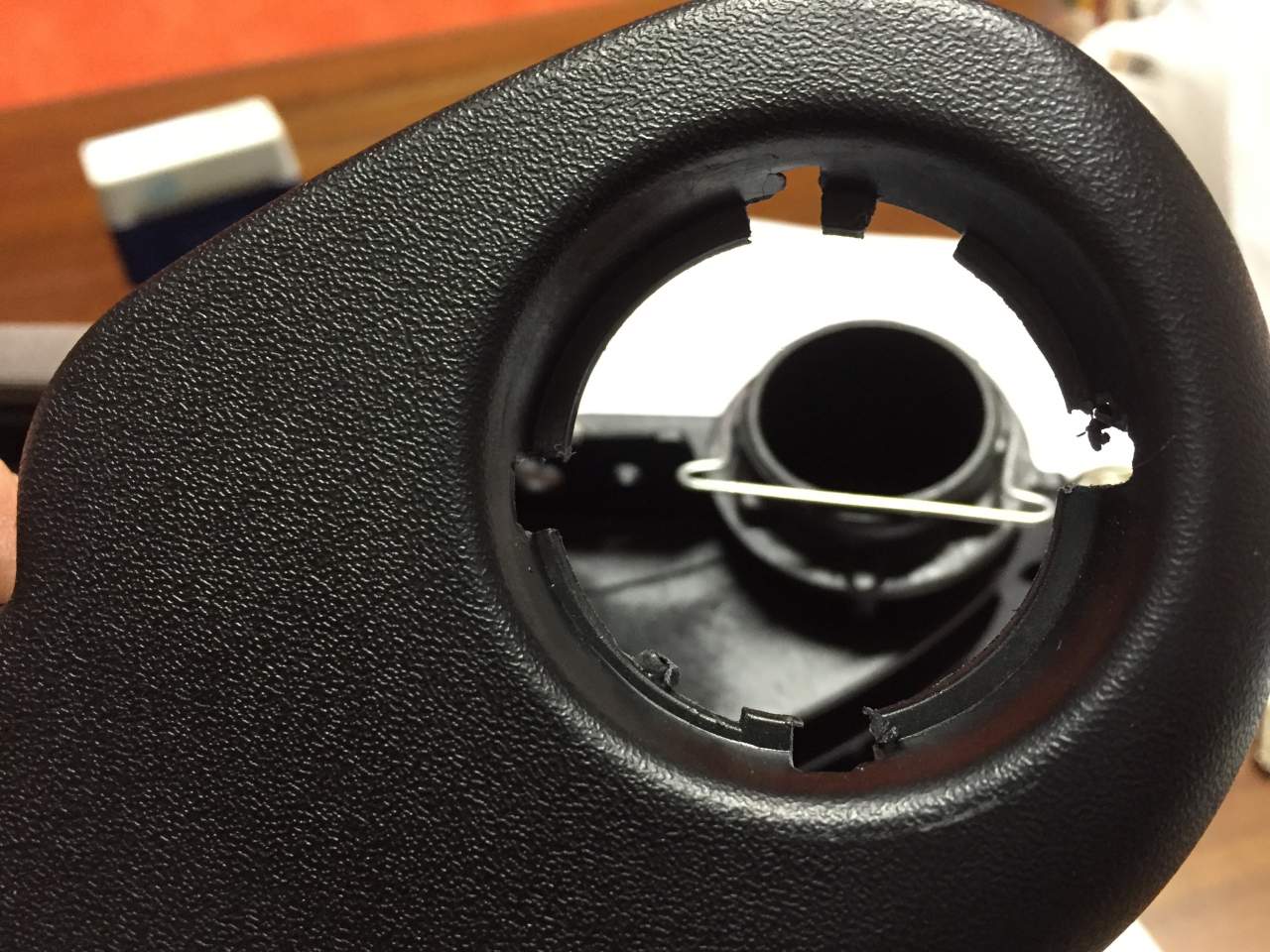

IMG_9379.jpg IMG_9380.jpg non sarà il luogo adatto ma ora ho scoperto perchè il bracciolo tende ad uscire dalla sede....si è staccata la molla....qualcuno sa indicarmi come devo fissarla per bloccarla? grazie . sto provando in mille modi .

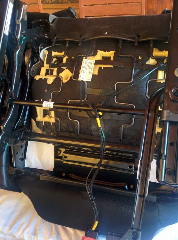

Ciao a tutti, ho appena smontato il sedile per il problema dei cigolii. Qualcuno sa dirmi esattamente dove intervenire con il grasso liquido? Posso farlo senza togliere la fodera?

sostituite le spugne seduta e schienale del sedile guida ho finalmente risolto. Ora non posso dire di avere una seduta scomada....anzi. peccato che con il fatto del cambio sedili non sia riuscito a farmi passare in garanzia le spugne....le vecchie smontate sono visibilmente deformate. 200 euro cmq ben spesi almeno non bestemmio più nei lunghi tragitti. il bracciolo ho risolto pure .... è bastato attivare la molla/ gaffetta.. sicuramente nei vari montaggi smontaggi si era deformata anche essa. com'è delicata la Giuly....ma quanto è bella però :) . felice di aver risolto....e di godermi in pieno la vettura!
