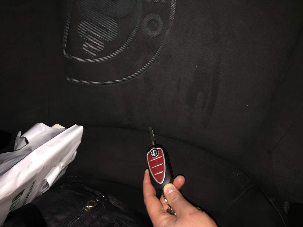

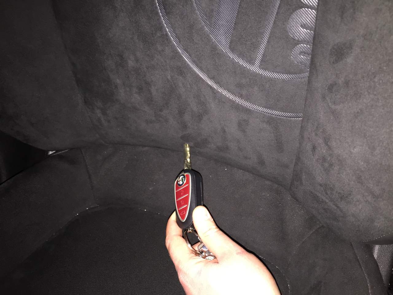

Ho notato che la spugna dello schienale del mio sedile, lato guida, in alcuni punti si è leggermente deformata. specie vicino la zona seduta. ho una giulietta my 2014 vorrei sapere se qualcuno ha mai notato questo blando cedimento. da un pò mi pregiudica la perfetta comodità della seduta. noto che quella del lato passeggero è più "piena" lo sento sopratutto al tatto... Da EPER mi sembra di capire che la spugna ,a prescindere dal rivestimento del sedile , che esso sia di pelle, tessuto o alcantara è uguale per tutti i modelli. si diversifica solo in spugna sedile con bracciolo e senza. se dico bene e qualcuno mi conferma.... procedo ad ordinare la nuova e farla cambiare.
IMG_9327.jpg IMG_9326.jpg questo è il punto dove ha ceduto la spugna. è diventata meno rigida. la prima foto è quella lato guida.....passando la mano la spugna la sento piatta nella zona indicata con la chiave .in quella passeggero c'è un maggior sostegno....è più bombata. è mai successo a qualcuno di voi? questo cedimento mi fa stare poco comodo sul sedile.
