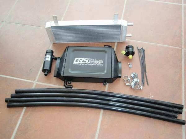

Che è inutile .. a che serve un intercooler da 18 litri ? Non c'è nemeno spazio per metterlo e inutile aver un intercooler che sta dietro la traversa .. li non raffredda .in più riempire 18 litri non è una sciocchezza .. Le modifiche bisogna farle con testa non all American stile più grosso e meglio . Se proprio vuoi raffreddare veramente allora fai un intercooler raffreddato ad acqua . E il più efficiente .. ma pochi lo montano per via delle più parti .. c'è un radiatore dedicato al intercooler con una pompa elettrica che fa girare l'acqua ... quindi raffreddamento massimo turbolag minimo perché le dimensioni(della massa del intercooler) sono inferiori anche a quello di serie .. ovviamente va rifatto il giro dei tubi per posizionamento radiatore pompa ecc .

Hai una foto di quel 18 litri montato ? Sono curioso ..
no, però ho le misure di massima però, 600x300x76 18 litri, o di un altra ditta 600x400x62 14 litri, quello in foto è un kit universale giusto? si avevo pensato anche a questo tipo di intercooler, somma avevo letto a riguardo di questa opzione non su giulietta ma su altri veicoli, costi penso di gran lunga superiori, e il montaggio decisamente più complesso, ma è un opzione valida, conta che l'intercooler da 18 300 euri scarsi questo kit in foto sicuramente come minimo il triplo più il montaggio?Ci vuole anche un serbatoio ausiliario acqua giusto?
Spiegatemi inoltre una cosa voi che sicuramente ne sapete di gran lunga più di me, conviene creare una flangia per montare sul collettore originale la turbina più grossa, o cercare qualcuno che faccia un collettore apposito ad un prezzo umano? altra opzione modificare l'originale ad esempio la protoxide la modifica montandola su doppi cuscinetti con potenze fino appunto 350 cv(dicono) conviene quindi una turbina nuova con flangia o collettore apposito, o modificare quella originale(di questo la sola modifica costa 1800 euri e spiccioli però presumo quindi plug&play)
