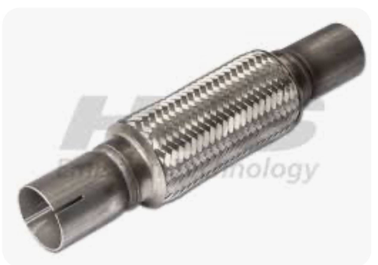

Salve a tutti, ho una domanda. Sento odore di gas di scarico nell'abitacolo mentre guido, soprattutto in città nel traffico. Penso che venga direttamente dalla mia macchina, ed è molto spiacevole. Cosa potrebbe essere? Si può risolvere? Vi è mai successo?

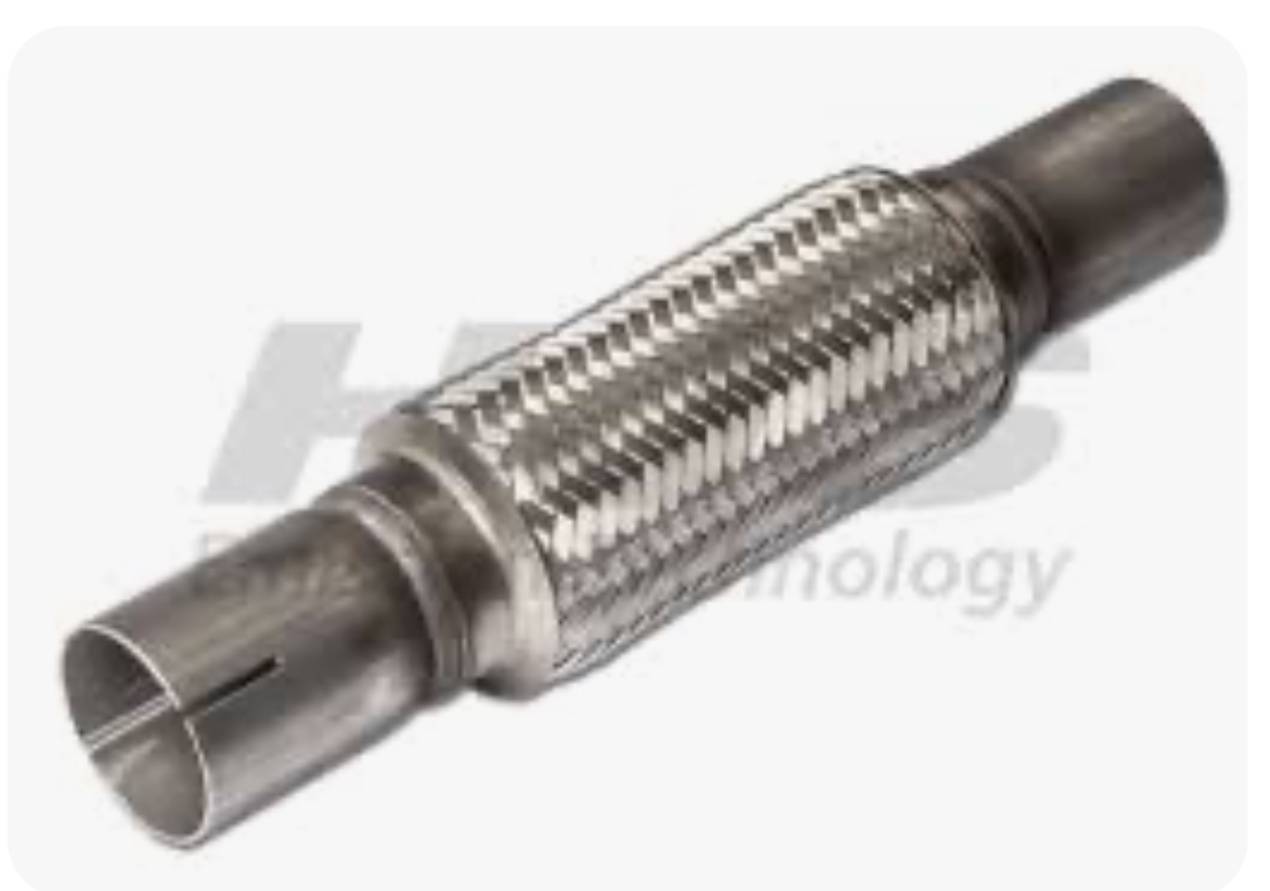

Lungo lo scappamento che una parte flessibile. Controlla se è danneggiata.

mi indichi dove precisamente a che punto? grazie
Lo trovi sotto al motore, dove inizia il tubo dritto. Serve a smorzare le vibrazioni del motore
