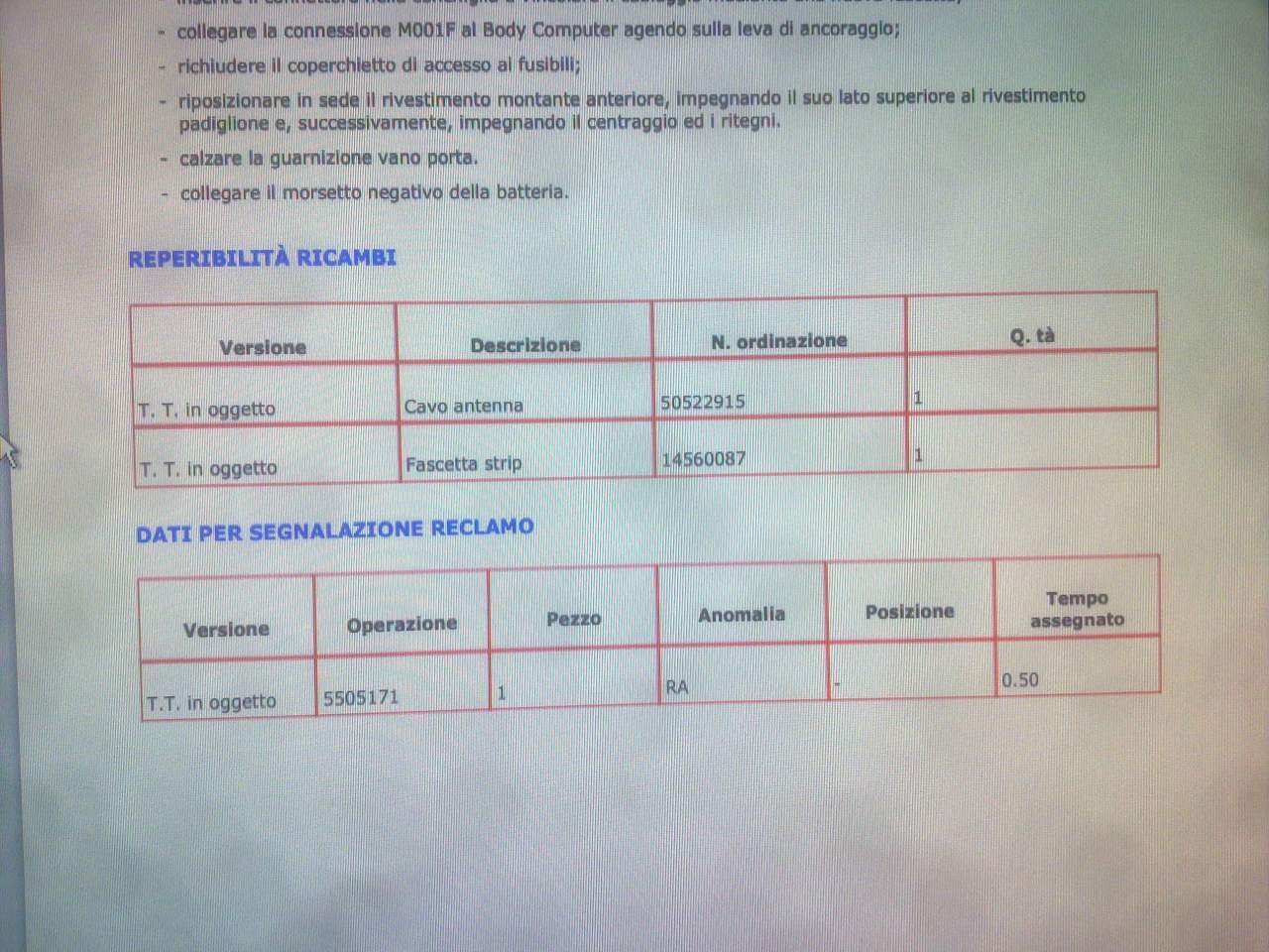

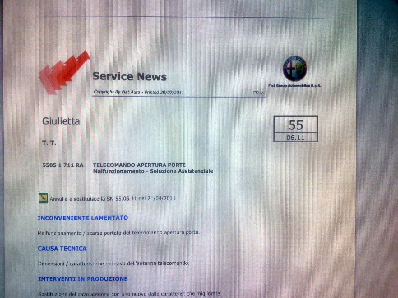

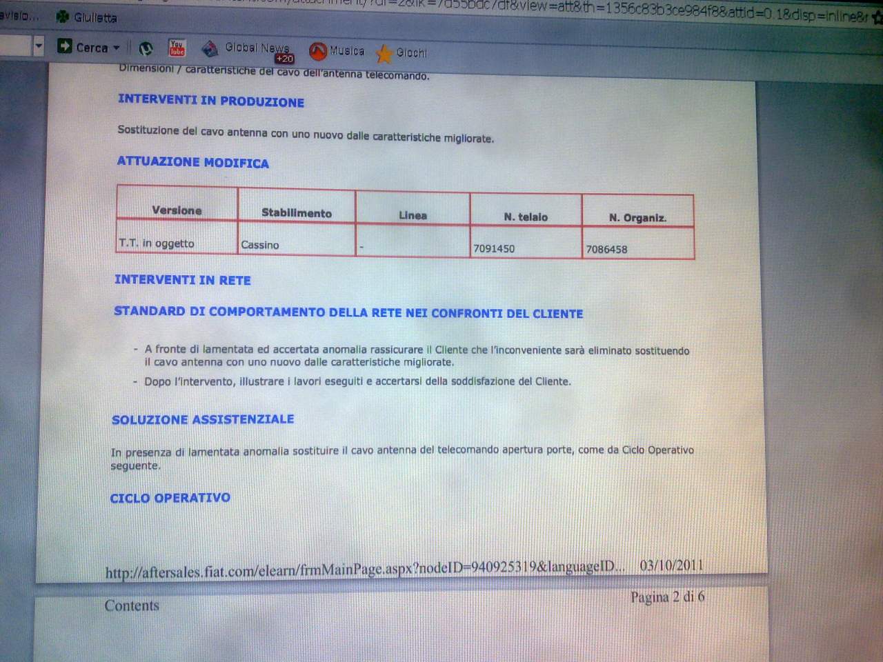

Immagine 001.jpgImmagine 003.jpgImmagine 002.jpgallora le foto so queste (molto pessime) ...... e la prima pagina e l ultima ( le importanti ) .... basta stamparle e portarle in officina ..... come ho fatto io ......e lamentarsi che non va il tel................. cià cià cià vagliù:lol2:
ho la documentazione :) lunedì la porto insieme alla giulietta (dato che mi deve cambiare la turbina) e non può dirmi che non mi aggiusta l'apertura!!

fatti valere... strano che solo il tuo concessionario non ne è al corrente...
boh a me come ti ho detto, ha provato lui, mi ha chiesto il libretto,controllato il pc, ordinato il pezzo nuovo...

Sono partite di antenne difettose....quindi essendo una partita nn vuol dire che tutte sono affette dal difetto
