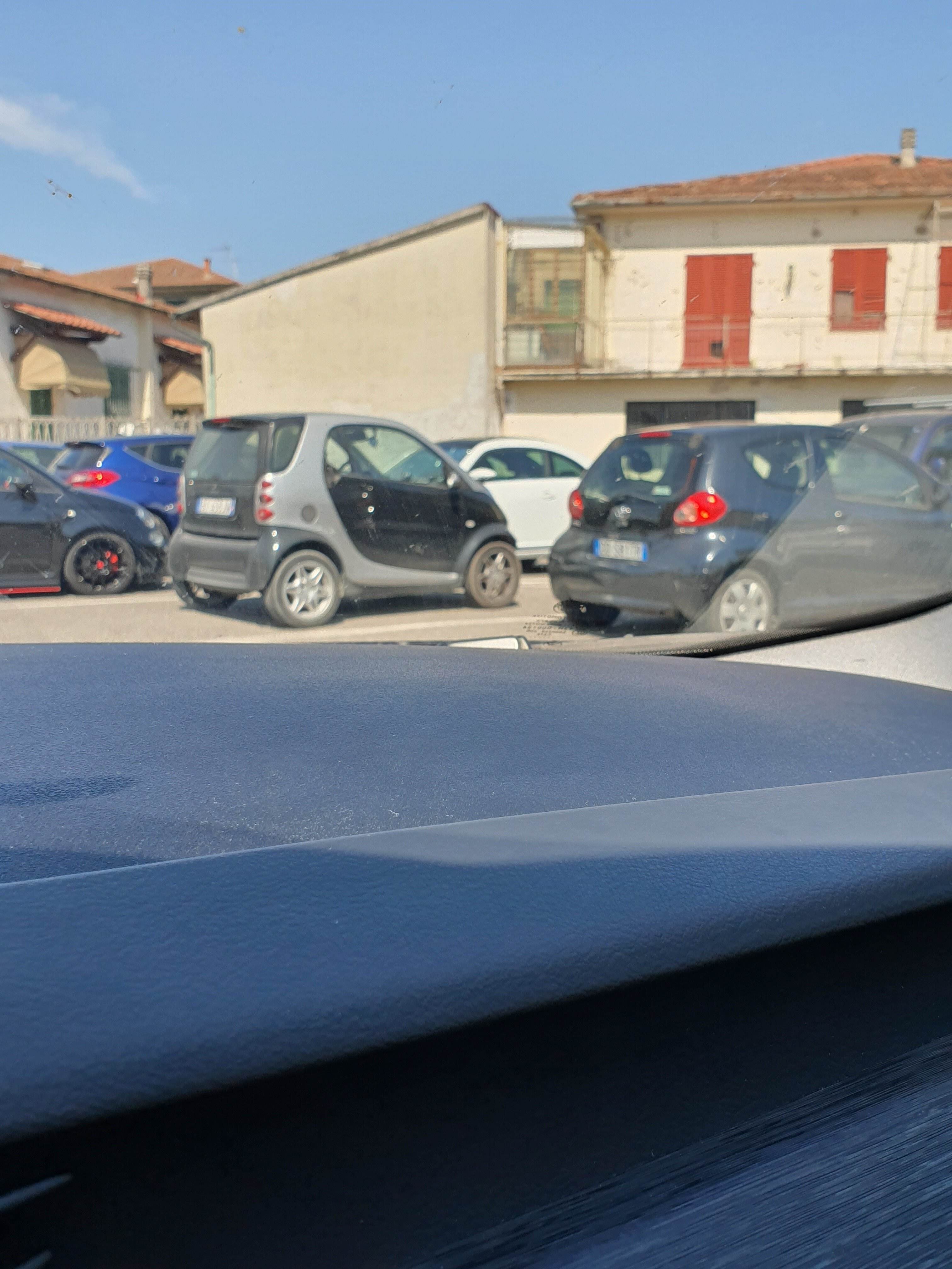

Anche io stesso problema,rigonfiamento marcato, non troppo evidente ma si bede. Notato oggi.. con questo caldo della settimana scorsa anche 49° ad auto parcheggiata al sole. Giulietta 2019 con nemmeno 4 mesi di vita. Che consigliate di fare?

va beh se la tua è del 2019 a questo punto non vado nemmeno a farmelo cambiare pagando quasi 300 euro che tanto non hanno mai cambiato fornitore e quindi anche con il nuovo è solo questione di tempo affinché lo rifaccia. Tu puoi rompere i maroni e fartelo cambiare, ma se fossi in te aspetterei poco prima della fine della garanzia.
