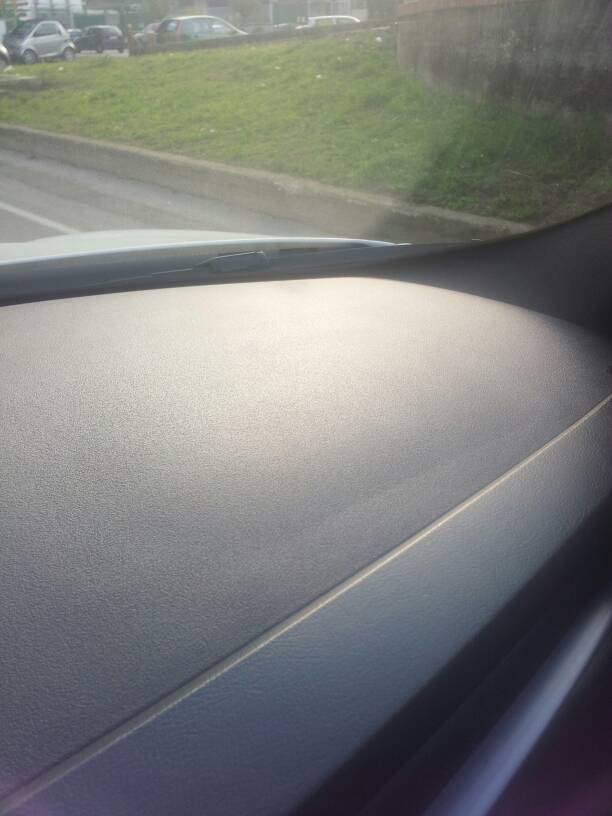

raga, domani porto la mia giulietta (appena 18 mesi) in officina in quanto mi si è rigonfiato il cruscotto nella zona airbag lato passeggero dando forma al tipico rettangolo con colore più scuro rispetto al resto del cruscotto. Credete che mi faranno problemi a sostituirmi tutto il cruscotto? Qualcuno di voi ha notato questo inconveniente?
Buona sera proprio oggi ho guardato e c'è lo anche io lato passeggero. Solo che la mia Giulietta jtdm-2 150 cv exclusive ne ha 5 anni già compiuti.
Ciao c'e' una discussione di 176 pagine sull argomento , la sostanza e' questa ..... Anche se la garanzia e' scaduta vai dal conc . dove e' stata acquistata l auto specialmente se hai tutti tagliando fatti da loro o cmq da altre off. Autorizzate.... Se sono onesti ti diranno che sono al corrente del problema e ti cambiano il cruscotto con altro non piu' difettoso e tu paghi solo la manodopera. Detto questo pero'....... E' difficile che fili tutto liscio
visto che e un problema noto sia per le nuove che usate io non ho piu soldi per fare anche questo. Spero solo che non scopi e basta del resto ci metto la protezione per il sole e BONA LI.

No non scoppia pero' con iltempo si spacca , ma non e' pericoloso

La mia macchina e ancora in garanzia passo dal meccanico se mi dici che e fattibile chiamo la garanzia e sento cosa mi dicono. Grazie

Tranquilli, c'è e si vede a tutti, basta solo aguzzare la vista. Con la luce favorevole si vede meglio, al contrario non si nota per niente. Qui a me si vede leggermente la linea di demarcazione.

Io ho il tuo problema si nota ma un po' di meno. La mia Giulietta ha 5 anni.

Suggerisco di prevenire: parcheggiare all'ombra oppure usare un parasole al parabrezza.

Il parasole lo comprato il mese di gennaio per evitare i problemi di ogni genere. La macchina sta nel garage. Con i tempi che ci sono giro più in bici che con la macchina. Di km ne faccio pochi.
