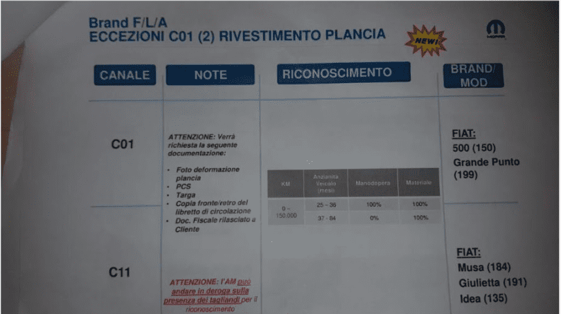

Un utente mi scrisse tempo fa che se non ricorda male, c'era una discussione dove veniva detto che per questo tipo di problema l'Alfaromeo dava una garanzia di 10 anni. E' vero? Ne avete sentito parlare di questo?
Ciao,
Se vai alla pagina 12 di questa discussione c'è uno screenshot che pubblicò l'utente @None
Te lo riallego.
La foto è del 2017, non so se è ancora valida.. ma come puoi vedere per questo difetto in base all'anzianità della macchina ed ai km totali coprono il costo e/o il materiale.
Però richiedono tutti i tagliandi regolari effettuati in Alfa Romeo.
