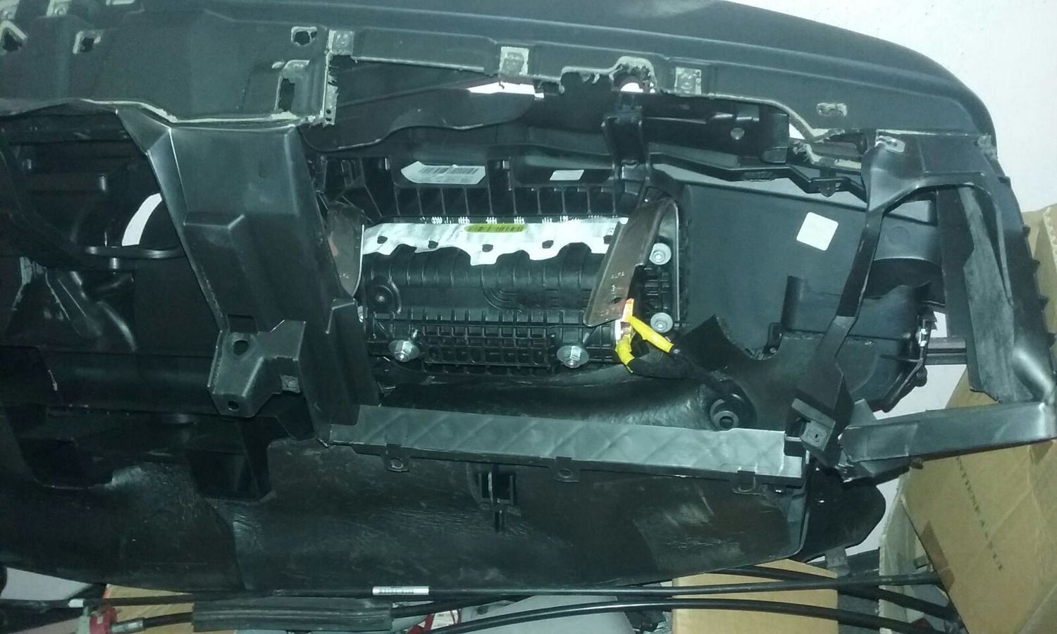

ho trovato questa foto dove si vede come è messo l'airbag sotto la plancia. E se si provasse a distanziarlo dalla plastica di mezzo cm? :confused:
Reazioni: WilliamGIULIETTA

Ma non è l airbag che provoca questo, ma la plastica del cruscotto che per far uscire l airbag in caso di incidente l hanno resa meno resistente. Difatti a tutti si fa quella forma che probabilmente sarà stata fatta gia alla sua costruzione per far uscire l airbag. La plastica salta e esce.

Allora:la struttura che regge L'Airbag è posizionata correttamente (ovvio,perché sennò uscirebbero dalla produzione già con il rigonfiamento)e secondo gli spazi studiati dalla casa per i sistemi di sicurezza..il sistema si attiva su impulso della centralina che fa partire una piccola carica esplosiva,la quale fa gonfiare il dispositivo che poi rompe la plancia in caso di necessità.
La carica o esplode o no.non è che si gonfia un poco...
