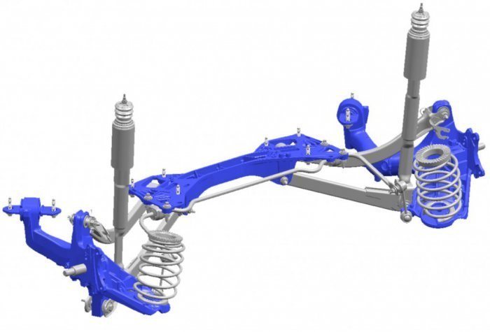

Confermo wurth che non conosco in particolar modo la meccanica in questione ma esistono anche su
di essa silentblock in diversi punti .
Riporto un vecchio articolo da cui ho preso la foto che parlava di problemi ai bracci posteriori :
Richiamate alcune Alfa Giulietta per problemi alle sospensioni

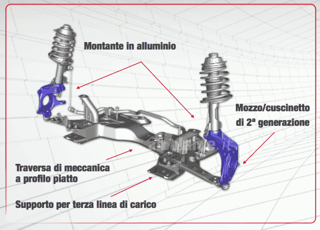

Inoltre anche sull'anteriore vi sono silentblock
La barra di torsione è montata in modo tradizionale quindi fissata al sottoscocca
su silentblock in gomma come pure i bracci oscillanti .
