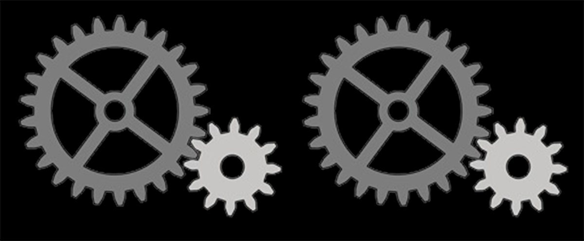

Forza mi aggrego anche io alla problematica, Gialdo mi ha consigliato di leggere questo topic e l' ho fatto, ho letto tutto praticamente e da quanto ho capito e vedo se riesco a riassumere
1° Passando dalla prima alla seconda marcia, rilasciando la frizione sentite un "tlonk" o una sorta di strappetto tra il tiro del motore e le ruote come se due ingranaggi non fossero perfettamente in sede ma avessero un gioco di pochi millimetri tra loro
2° A quanto ho capito è un problema del differenziale che prende gioco a lungo andare
3° L' immagine postata sotto è per usare un esempio a sinistra gli ingranaggi perfettamente in sede - a destra gli ingranaggi che hanno gioco tra di loro
4° Bisogna fare presente in officina che esiste un Service per quanto riguarda la sostituzione del differenziale in garanzia
La mia è immatricolata Ottobre 2013 per l' esattezza 25 Ottobre e con l' attivo 6000 km
Per evitare quel "tlonk" O meglio attutire quel "tlonk" in cambiata tengo allegro un po il motore all' incirca 1000-1200 giri, se invece cambio a regime da "shift indicator" esempio sotto i 1000 giri lo si percepisce di più
Confermate?

Quello che ti consiglio è di valutare bene la situazione ; certo è un tuo sacrosanto diritto pretendere la sostituzione , ma ad alcuni utenti dopo pochi mesi il rumore si è ripresentato.....
La service esiste ; ora sono da cell , cerca nella sezione richiami etcetc il 3D raccolta service news......

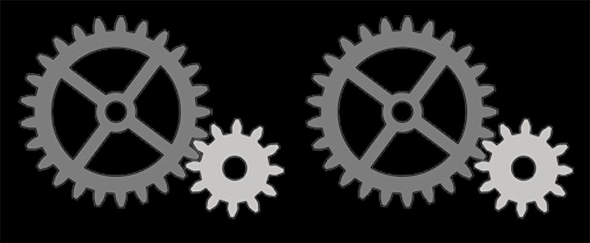

Confermate?
Visualizza allegato 108989
Sulla mia il rumore si sente al cambio marcia e non quando stacca/attacca la frizione.
In officina cmq mi hanno detto che più o meno sono tutte cosi...
Inviato dal mio Nexus 5 utilizzando Tapatalk
