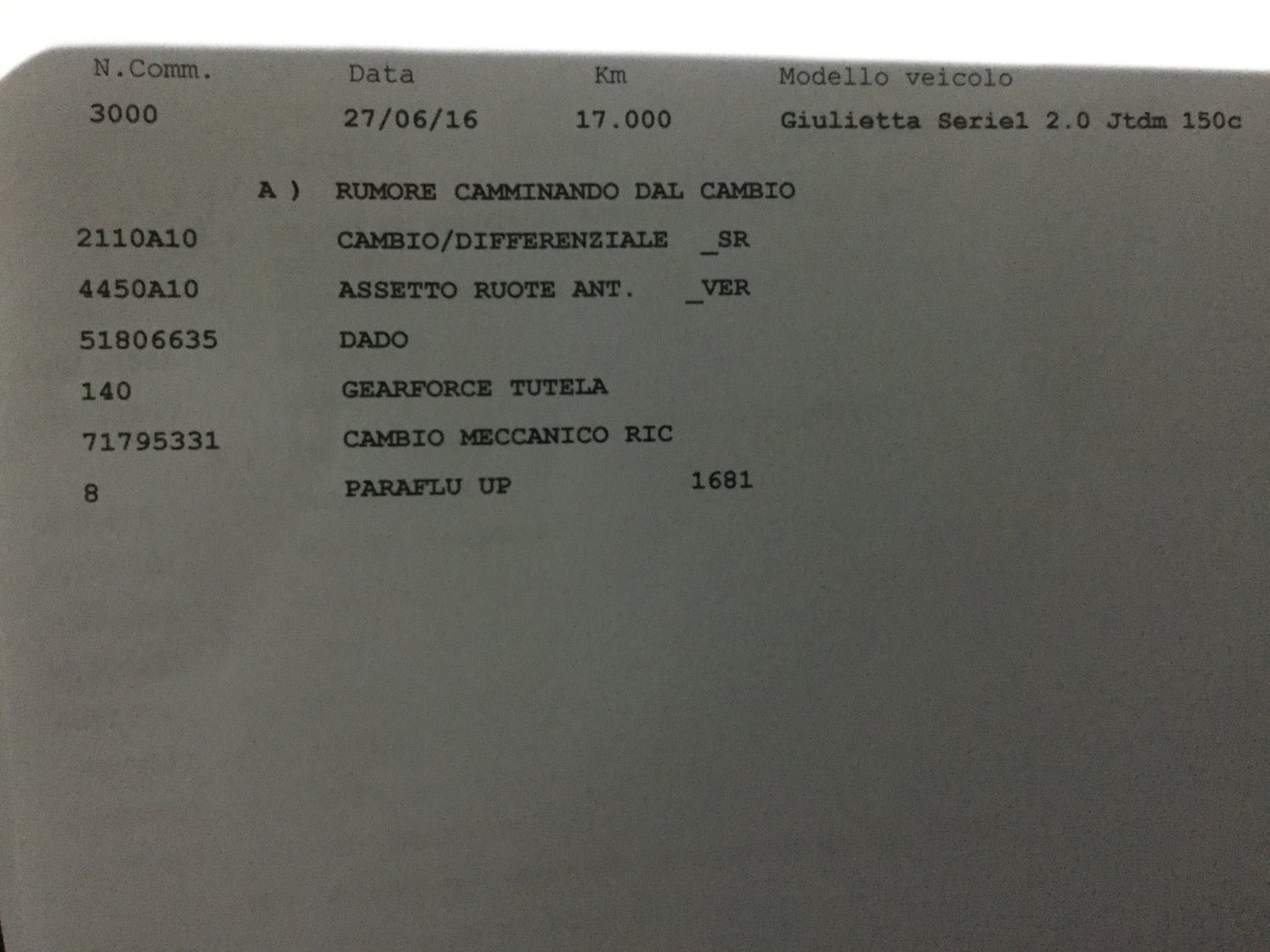

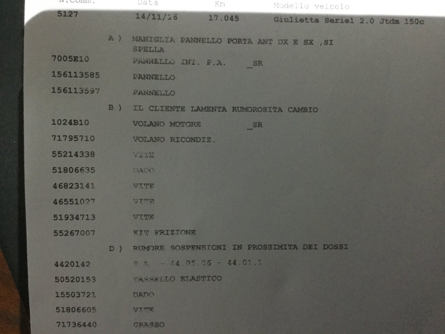

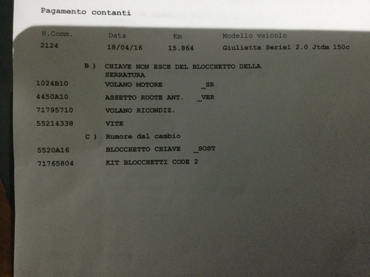

Ok,i rilievi li ha fatti Alfa Romeo o l'officina alla quale ti appoggi? Il perito ha rilasciato un verbale o tutto questo smonta/rimonta/misura è rimasto non scritto?
Scusa inoltre l'ultima curiosità,potresti farmi una foto della ricevuta della sostituzione cambio? Chiaramente solo le righe che interessano i ricambi.
Grazie..
E tutto documentato e ora scaduta la garanzia mi hanno addirittura lasciato una dichiarazione che è conforme agli standard di costruzione
Bene,se è tutto documentato potresti inviarci le fotografie delle dichiarazioni e degli interventi effettuati,ovviamente omettendo i tuoi dati e quelli dell'auto.
Potrebbe servire a qualcuno di noi con le stesse problematiche.
Senza i riscontri oggettivi,tutti possono dire tutto e il contrario di tutto,non so se mi spiego.
    186 KB · Visualizzazioni: 197
