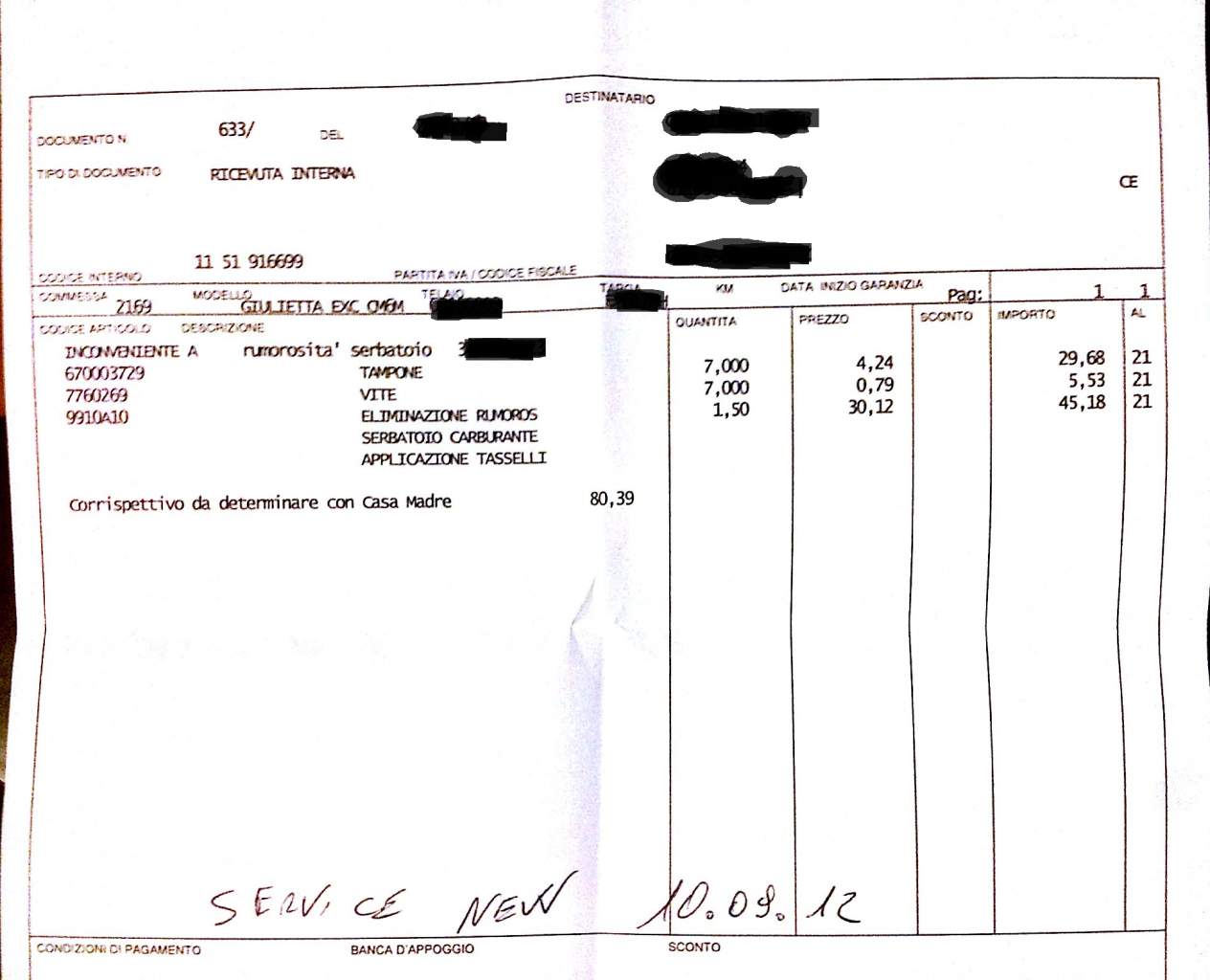

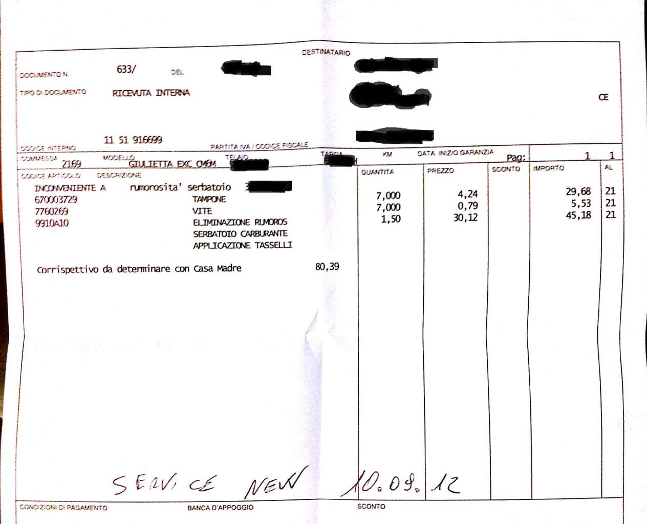

Se per te non è un problema, puoi postare la fattura che ti hanno rilasciato? tanto per vedere i codici delle parti sostituite/aggiunte/modificate...
re: Giulietta rumore galleggiante serbatoio - [service Alfa al post #145]
Nessun problema, solo che non essendo in ufficio non l'ho sotto mano massimo entro domani mattina vi posto tutto
Scusate l'attesa ma torno ora da lavoro... aggiungo due info che ho avuto ricontattando l'amico "deriso" del concessionario che mi ha spiegato che il serbatoio è fissato sulle lamiere ma ci sono delle viti e dei tamponi (così c'è scritto in fattura) che vengono sostituiti. In fondo alla fattura che vi ho postato c'è una scritta "service new 10.09.12" che (sempre il concessionario) mi ha dato (su mia richiesta) nel caso qualche concessionario alfa non fosse a conoscenza dell'intervento. Detto ciò ecco la fattura (ho oscurato dei dati per privacy)....che aggiungere spero di esservi stato utile e come vedete non serve un serbatoio antisismico... a buon intenditor poche parole

Visualizza allegato 93934

Allora: purtroppo devo ammettere che questa volta Luplo si è SBAGLIATO alla grandissima...
Quindi devo farti le mie scuse personali, com'è giusto che sia su come ci si debba comportare quando si ammette di aver sbagliato...
Sinceramente, ho pensato e non ne faccio mistero, fossi il solito troll cacac...i visto che ultimamente se ne risentono delle belle (per non dire balle)...
Quando mi informai tempo addietro per sapere qualcosa, nulla vi era a riguardo, da ciò la mia risposta prevenuta e diffidente sul tuo post perchè normalmente mi informo prima... Questa volta non l'ho fatto per bene, quindi bisogna dire le cose come stanno mettendoci in pieno la faccia... Appunto mi sono informato a dovere per far luce sugli strani rumori che da fisiologici di un liquido sono diventati una problematica acustica...
P.S. Per l'ironia, comunque sia, facci l'abitudine, nei miei messaggi c'è sempre e ci sarà... Nulla di personale ma è il mio modo di essere...
Per il "Diritto di replica" ormai comparirà spesso e volentieri nei miei post appunto perchè non ho voglia di litigare sul personale...
Quindi caro Ninho88, devo riconoscere che avevi ragione al 100% che c'è questa service che ti è stata applicata...
DISCORSO GENERALE PER TUTTI: "SERVICE SCIABORDIO SERBATOIO"
Come anticipato da Ninho88, casa madre ha introdotto una NS riguardo il problema che accomuna molte Alfa Romeo Giulietta, tra cui la mia, riguardo lo sciabordio del carburante...
Però non è un serbatoio con dissuasori antisismici (so rimasto fregato) e tanto meno un serbatoio diverso hahahahah
Il vostro serbatoio rimane li dov'è...
Non c'è nessuno strano cuscinetto, ma vengono sostituiti i tasselli di tenuta originali, con tasselli di tenuta insonorizzanti...
Probabilmente c'è qualche gommino (tampone) che fa impedire in qualche maniera lo sballottamento del carburante all'interno, perciò addio Napal o carburante Gel...
Fonte ufficiale Alfa Romeo.
Per info e chiarimenti, non me rompete le @@ ahahahh
Scherzo ovviamente, non ho a disposizione schemi di fissaggio o altro, ma posso confermarvi al 100% che la service enunciata da Ninho88 esiste e come, ed è applicabile gratuitamente entro i termini di garanzia...

Fantastico! Saresti perfetto se potessi postare anche la SN...ho capito bene, ne hai una copia? è bello sapere che un problema ampiamente sottovalutato sia stato preso seriamente in considerazione da Alfa! ;) Complimenti a te che sei andato fino in fondo alla cosa :)
