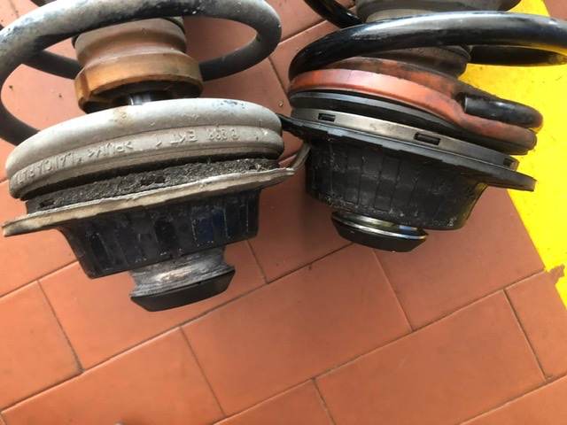

Ciao a tutti. Volevo aggiornarci sulla mia problematica che finalmente ho risolto. Praticamente il problema era dato da l’installazione del tampone errato. Praticamente era più alto rispetto a quello che doveva essere. Vi allego foto dei due ammortizzatori. Quello a sinistra con il tampone corretto, quello a destra (il mio) con il tampone sbagliato. Saluti.
