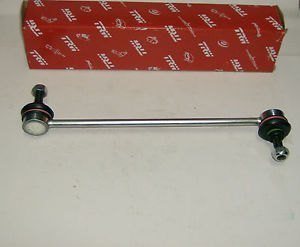

Montate le biellette anteriori rinforzate della TRW che hanno la testina grande il doppio delle originali, assodato che il rumore è ancora presente e considerato che i montanti hanno 600km, gli ammortizzatori ed i tamponi intorno ai mille, non mi resta che la stabilizzatrice.
Visualizza allegato 119934
Devo cambiare la bielletta anteriore sinistra e pensavo di prendere una della trw da Italiaricambi, è la stessa rinforzata che hai preso tu?
http://www.italiaricambi.it/index.php/bielletta-barra-stabilizzatrice-trw-jts547-opel-corsa-d.html
Penso inoltre di cambiarla da solo, per i bulloni c'è bisogno di una certa coppia di serraggio oppure semplicemente stringo finché riesco? Grazie.
1 Bielletta Stabilizzatrice Anteriore TRW ALFA ROMEO GIULIETTA (940) 2.0 JTDM ,ALFA ROMEO MITO (955) 1.4 ,ALFA ROMEO MITO (955) 1.4 TB ,ALFA ROMEO MITO (955) 1.4 ,ALFA ROMEO GIULIETTA (940) 2.0 JTDM ,ALFA ROMEO MITO (955) 1.4 ,ALFA ROMEO MITO (955) 0
Inviato dal mio Nexus 5 utilizzando Tapatalk
Dadi nuovi, che trovi insieme alla bielletta.
coppia serraggio : 5,0 - 6,0 daNm
