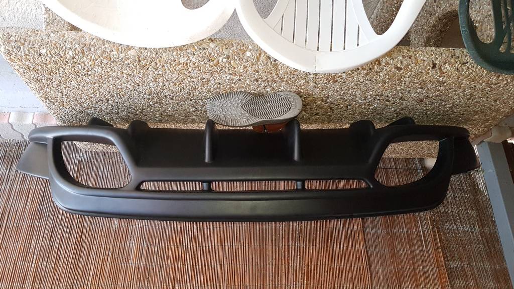

Mai cambiare strada .Vi piace questo dam x giulietta
