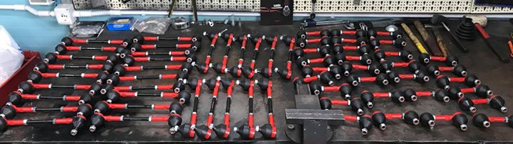

Sul gruppo mercatino di FB, un ragazzo vende le "biellette rinforzate e regolabili" a 140 euro le due coppie...
Che ne pensate ?

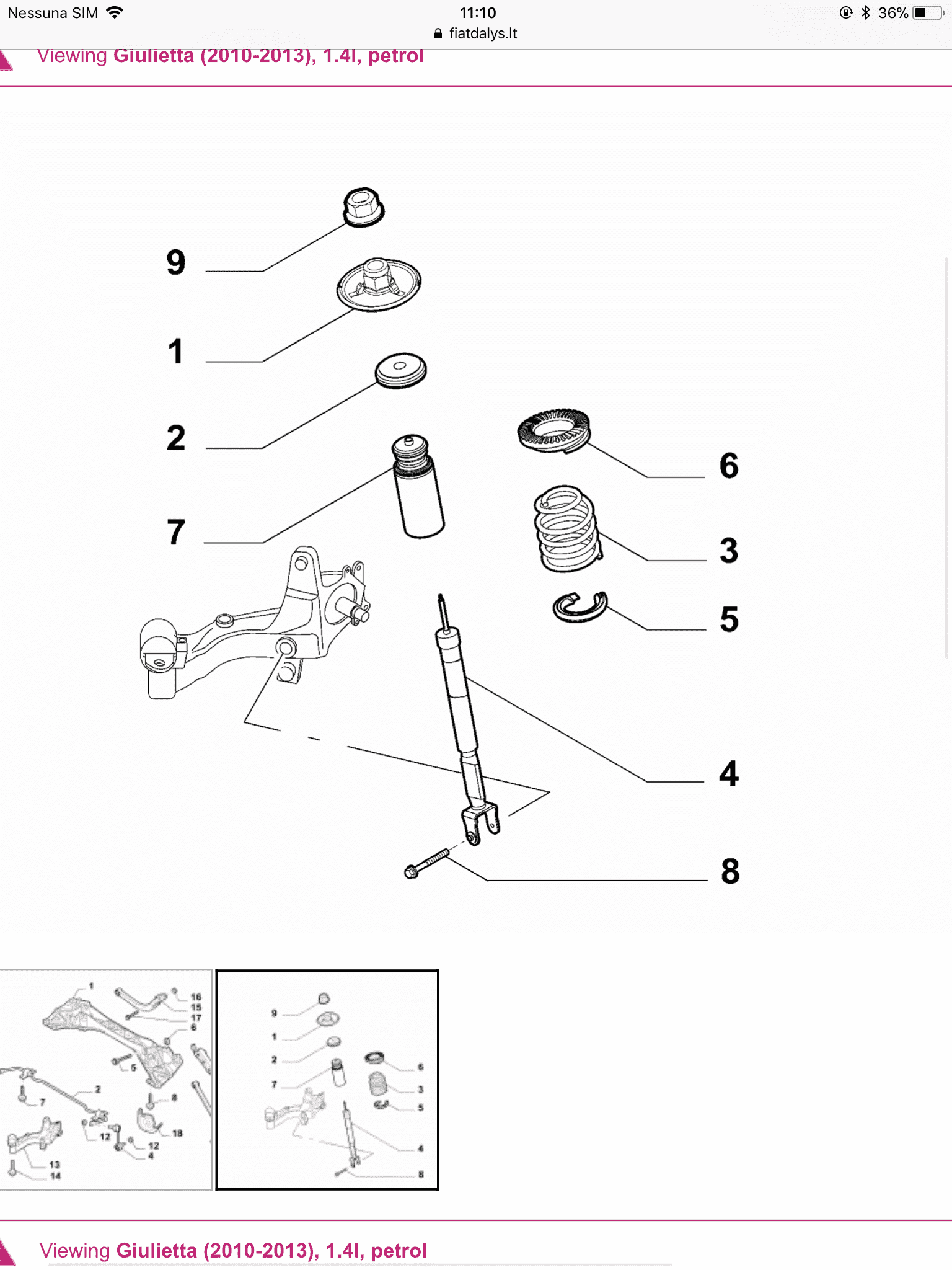

Ciao ragazzi....domani ho appuntamento per risolvere l ormai famoso tamburellamento al posteriore.
Ma essendo che dietro non esistono dei veri e propri supporti ammortizatori(per quel che ho capito io) le cose da sostituire dovrebbero essere i tamponi??
Quelli che in figura sono indicati con il numero 7??
Grazieee
Grazieee
devi sostituire
1 2 7 5 6
Il 7 è sia il tampone che il soffietto cuffia parapolvere.
Se li devi pagare te ti consiglio di prenderli su autodoc.
Quanti km ha la vettura ?
Se hai passato i 70.000km conviene cambiare anche gli ammortizzatori
Magari valuta anche le molle su Alfisti.net
