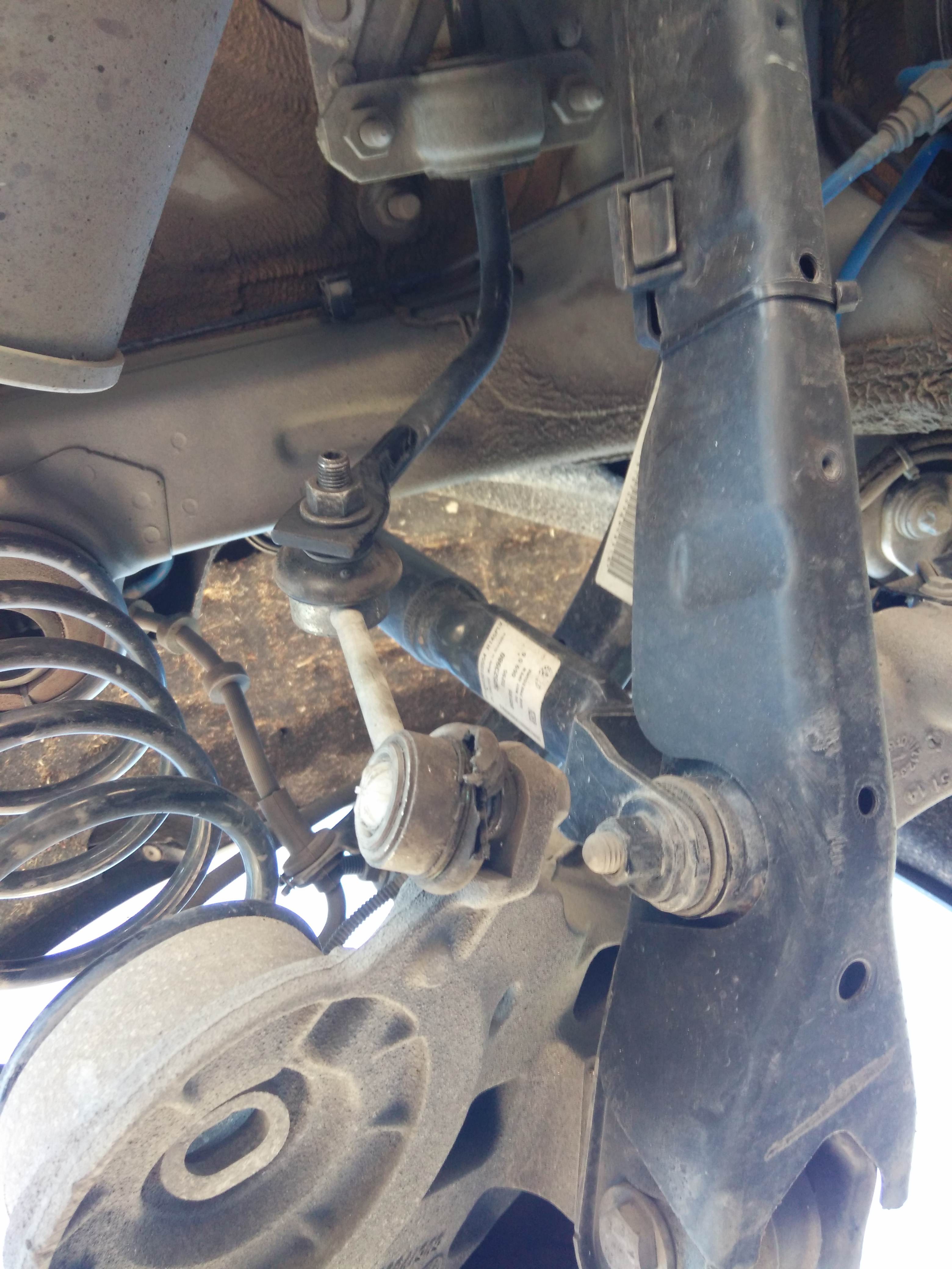

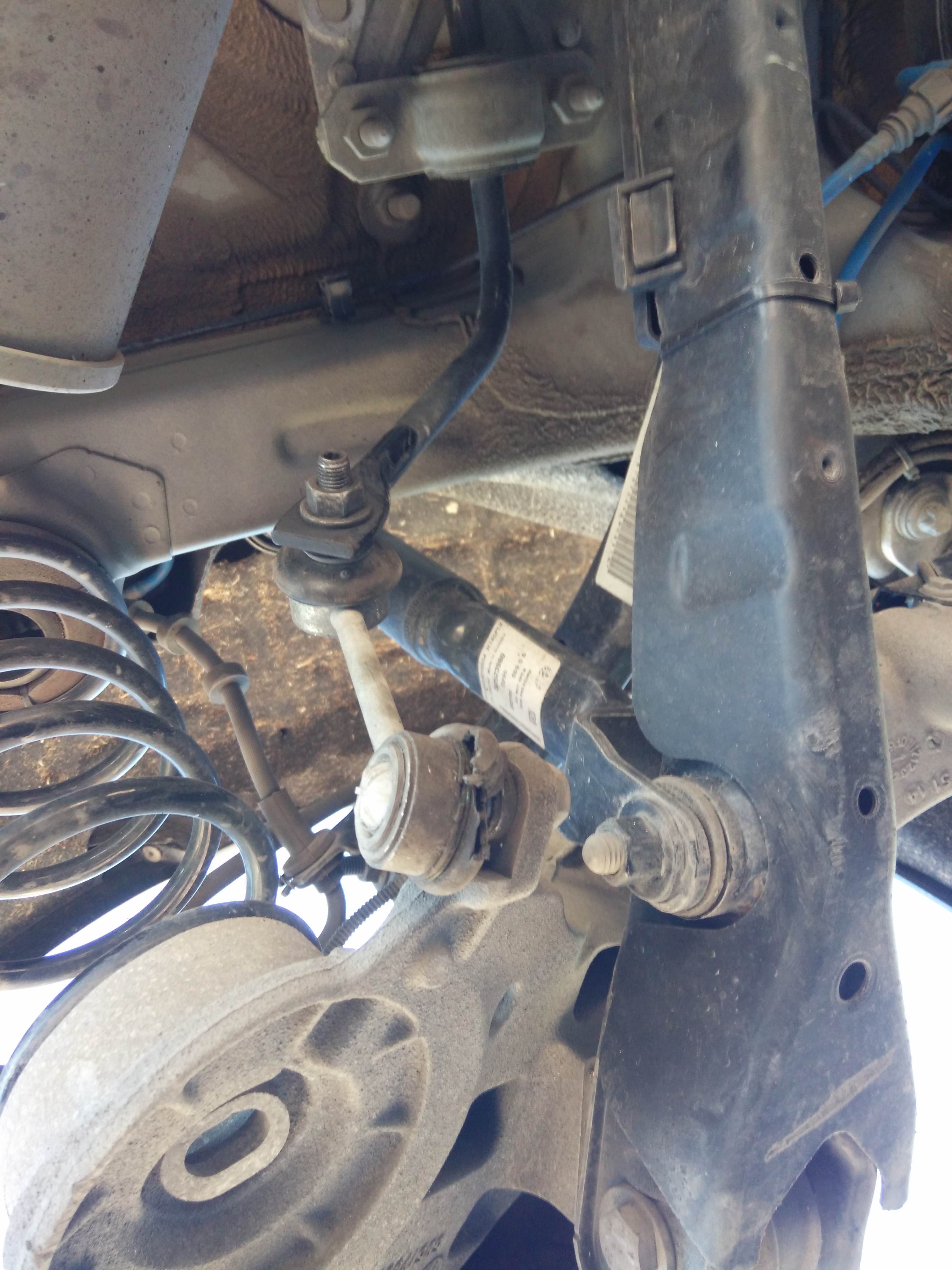

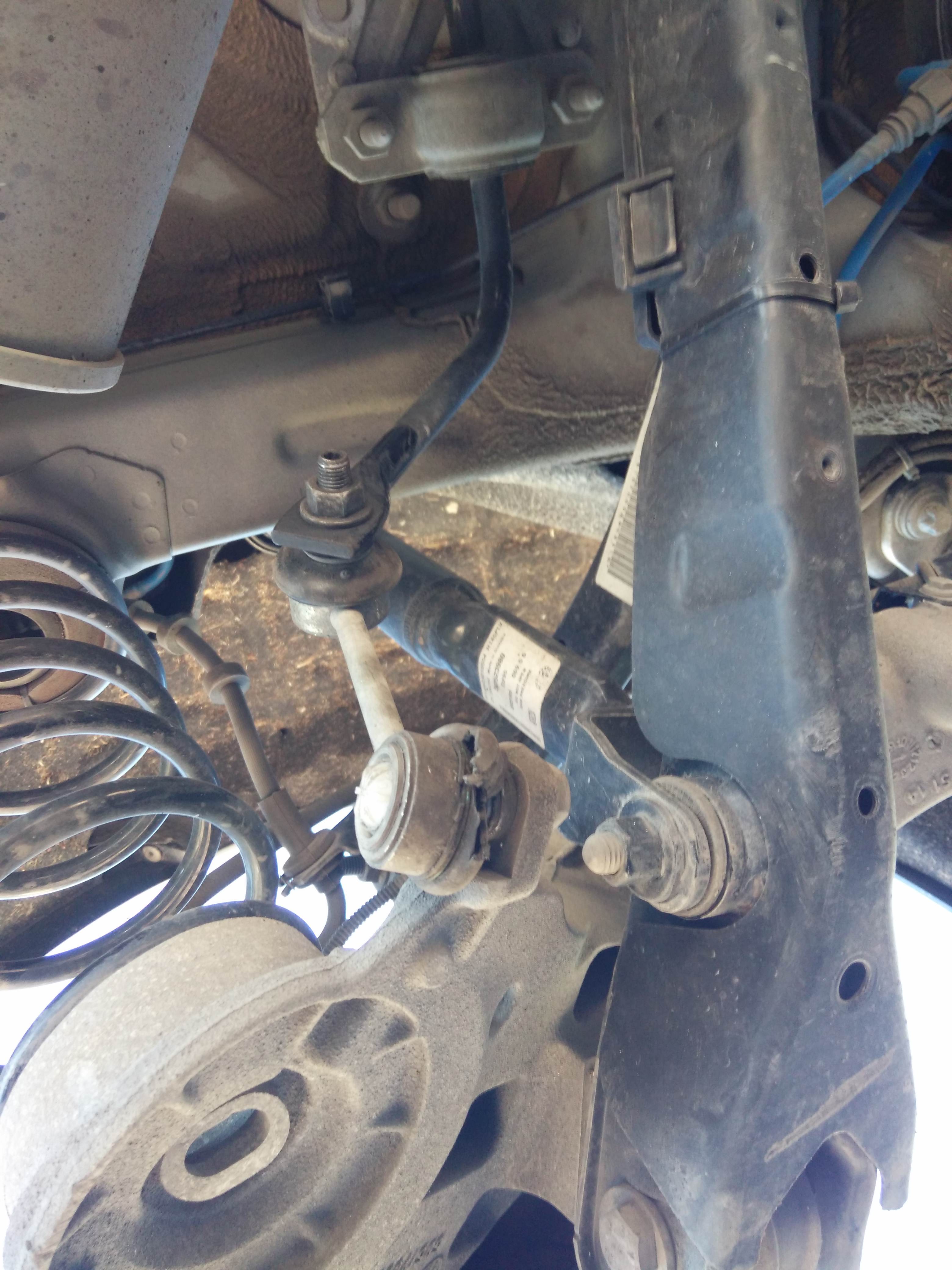

Ciao a tutti, purtoppo anche nella mia 1.4 T-jet my14 sono iniziati tamburellamenti da qualche km (ne ho 54000). Ho letto molti post di questo thread e mi sembra che non si sia trovata una soluzione univoca. In ogni caso la situazione sotto il "culo" della mia Giulietta sembra essere abbastanza definita: IMG_20180407_111407.jpg
Ho portato l'auto dal meccanico qualche centinaio di km fa per dei cigolii che provenivano sempre dal posteriore e gli ho fatto notare la bielletta della barra stabilizzatrice in quello stato. Mi ha ridato l'auto così dicendomi che lui non è riuscito a sentire nessun rumore anomalo (ci poteva stare dato che questi cigolii non erano così evidenti). Secondo lui non era colpa della bielletta e del gommino rotto. Poco dopo però ho iniziato a sentire questi forti "tamburellamenti" uniti al cigolio (sempre comunque poco udibile).
Secondo voi potrei risolvere solo cambiando le biellette?

Ciao a tutti, purtoppo anche nella mia 1.4 T-jet my14 sono iniziati tamburellamenti da qualche km (ne ho 54000). Ho letto molti post di questo thread e mi sembra che non si sia trovata una soluzione univoca. In ogni caso la situazione sotto il "culo" della mia Giulietta sembra essere abbastanza definita: Visualizza allegato 166340
le biellette vanno cambiate a prescindere.
Per eliminare il tamburello ci vuole l'assetto
Che marca di biellette mi consigli di ordiare?
Perché dici che solo facendo un assetto si elimina il tamburellamento?
Perché ritieni che non sia sufficiente cambiare solo gli ammortizzatori?

Io, per "tamburellamento" intendevo il solo rumore. Non mi sembra che la mia saltelli anzi, mi sembra impeccabile come al solito.
Ho l'impianto a metano, quindi 90kg di bombole nel bagagliaio e degli spessori sopra le molle posteriori. Potrebbero aver fatto lavorare male la barra stabilizzatrice e portato alla rottura di quella bielletta secondo voi?
