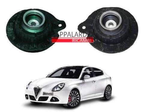

Ciao ragazzi :)
Sono in procinto di cambiare l’assetto alla mia QV con quasi 133.000km, vorrei cambiare anche i supporti superiori degli ammortizzatori anteriori, i i tamponi (non sapendo come si chiamano precisamente allego una foto).
Avrei trovato sia gli originali che quelli della Unigom, avete idea se ci siano differenze e quali siano i migliori? (Anche di altre marche eventualmente)
Parlo dei soli ANTERIORI, lo specifico perche nel post si è parlato tanto di quelli dietro e non vorrei far confusione
Visualizza allegato 169882
la unigom é buona?? Mah... I supporti della panda 1100 cambiati nuovi erano maceri dopo neanche 1 anno...
prova a vedere se su autodoc ci sono i Bilstein,Lemförder, febi, trw, skf...
Sennò meglio i suoi originali su alfisti.net
Reazioni: il_capitano
