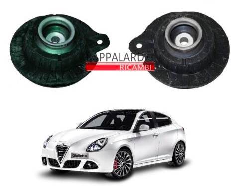

Sono in procinto di cambiare l’assetto alla mia QV con quasi 133.000km, vorrei cambiare anche i supporti superiori degli ammortizzatori anteriori, i i tamponi (non sapendo come si chiamano precisamente allego una foto).
Avrei trovato sia gli originali che quelli della Unigom, avete idea se ci siano differenze e quali siano i migliori? (Anche di altre marche eventualmente)
Parlo dei soli ANTERIORI, lo specifico perche nel post si è parlato tanto di quelli dietro e non vorrei far confusione
Visualizza allegato 169882
Unigom è una buona marca aftermarket, ma produce i supporti in questione solo nella versione standard pre-modifica, non più in uso da anni. Quelli modificati/unificati sono forniti solo originali.
Cambia anche i 2 cuscinetti
I cuscinetti sono compresi nel supporto
