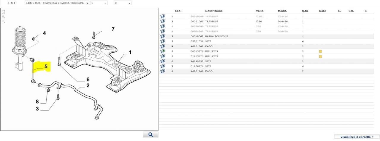

Oggi pomeriggio sono passato in officina autorizzata hanno messo la Giuly sul ponte e a sorpresa le due "Bielette della barra stabilizzatrice" entrambe KO.Mercoledi pomeriggio mi sostituiscono entrambe le bielette in Garanzia. Km 30000, macchina prodotta a settembre 2012 e immatricoalta a ottobre 2012.
Re: Giulietta - Rumori ammortizzatori anteriori e posteriori (soluzioni 1° post)
Le biellette evidenziate in giallo nell'allegato hanno 2 testine a snodo che non devo avere gioco quando sono ok. In sintesi se uno o entrambe sono ko i rumori nell'avantreno si amplificano, diventano insopportabili sia nei dossi, sia nelle strade con asfalto irregolare.

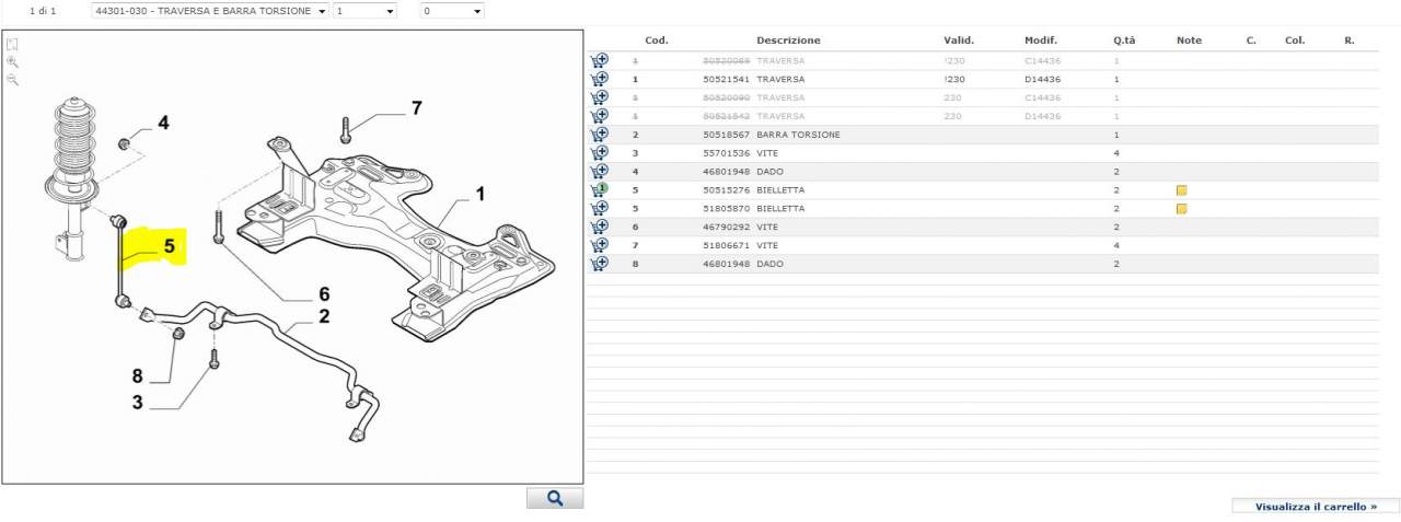

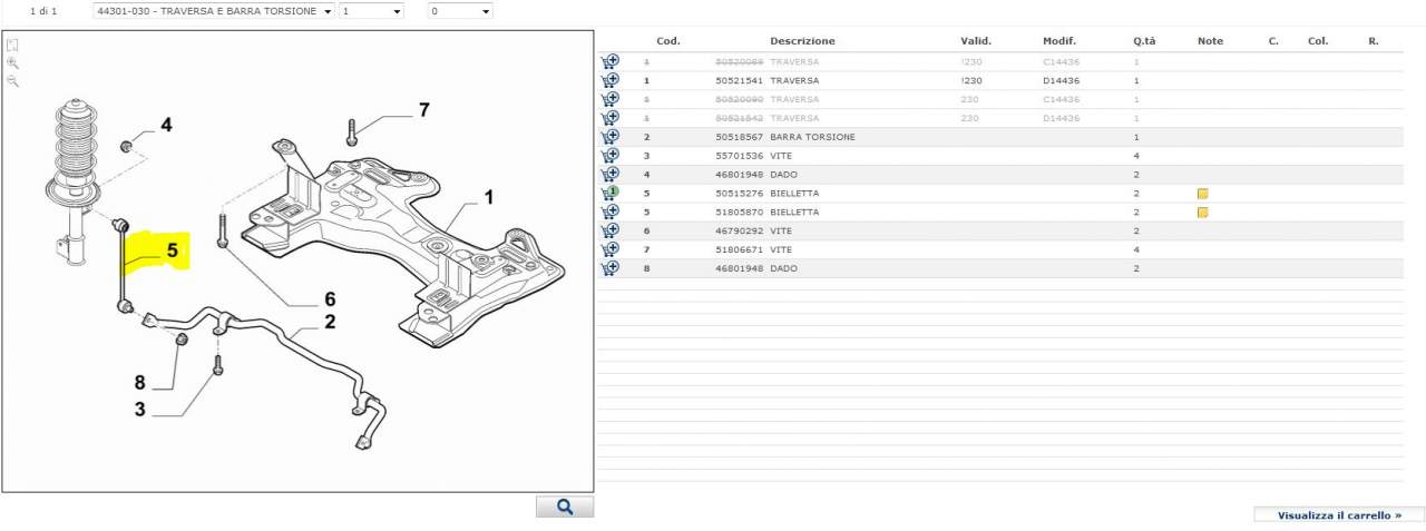

Allego documentazioneVisualizza allegato 107393
Che tipo di rumore avvertivi?Rumore metallico su dossi/avvallamenti?

Il rumore percepito è come uno " stonk" del video del post. num. 1, avendo controllato ieri pomeriggio sia i tamponi, sia il silent block del posteriore, il capo officina ha individuato le biellette anteriori rotte, infine ho fatto controllare anche le biellette posteriori.
.......sia le anteriori sia le posteriori e' un pezzo che se si alza la macchina su un ponte e' ben in evidenza e lo si controlla facilmente anche da soli. ( le biellette sottointeso)
