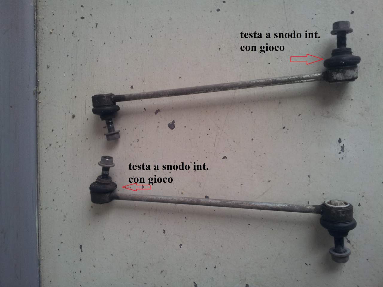

Oggi pomeriggio sono stato in Alfa Romeo come già scritto nel precedente post. per la sostituzione delle biellette anteriori.
Il lavoro è durato circa 30 minuti. Finito il lavoro insieme al responsabile dell' officina abbiiamo provato la Giuly sulla strada dove prima aveva avvertito anche lui il rumore, tutto Ok.
Sono uscito e ho provato anch'io e finalmente nessun stonk.

Ciao Pippo, grazie delle due testimonianze, per curiosità cosa ti e' costato il lavoro?
Re: Giulietta - Rumori ammortizzatori anteriori e posteriori (soluzioni 1° post)
Assolutamente niente, la macchina è in garanzia fino ad ottobre.
Comunque le biellette non dovrebbero superare tra manodopera e particolari 60 euro.
Bisogna togliere i pneumatici e avere l'attrezzatura giusta per intervenire.

Le ditte che producono le biellette per AR sono solo ZF e DITAS.
Per quelle anteriori non c'è possibilità di scelta, dalla scatola AR può uscire indistintamente sia ZF che DITAS con lo stesso codice ricambio
n.5 biellette ant ds/sx 51805870 €41,57 i.i.
Qui era presente un link corrotto ed è stato eliminato.
Mentre per quelle posteriori il cliente può scegliere tra ZF e DITAS (io consiglio sempre ZF)
n.4
bielletta post sn ZF 50515274 €28,29 i.i.
bielletta post ds ZF 50515275 €28,29 i.i.
bielletta post sn DITAS 51806608 €30,87 i.i.
bielletta post ds DITAS 51806609 €30.87 i.i.
Premesso che le testine sferiche sono immerse nel grasso già di fabbrica, ma prima del montaggio si può integrare un'altra piccola quantità di grasso rimuovendo la cuffia di protezione. Una volta aggiunto il grasso riposizionare la cuffia che solitamente viene tenuta ferma da un anello elastico. Questa è l'unica operazione possibile per tentare di allungare un po la vita della testina, lubrificare dall'esterno non serve a niente.
