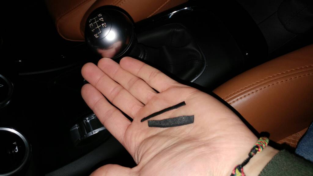

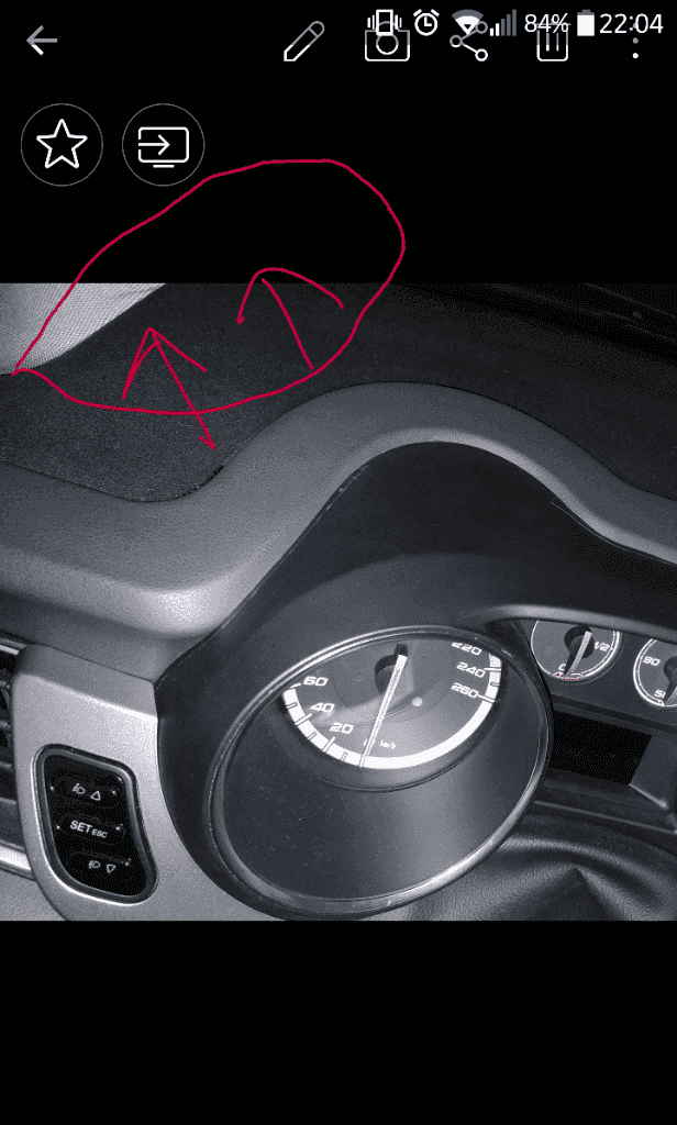

Ho praticamente risolto quel problema di vibrazione zona contachilometri/cruscotto.. Pensavo fosse il contachilometri infatti smontato più volte ma niente.. Oggi ho preso una vecchia camera d'aria.. Lho tagliata e fatta a due filamenti e lho messa tra cruscotto e montante sinistro. Ha praticamente smesso.. Lho sentito solo una volta ma era debolissimo e quando tornerò a casa finirò per bene.. Ora si va sotto con portiere e volante

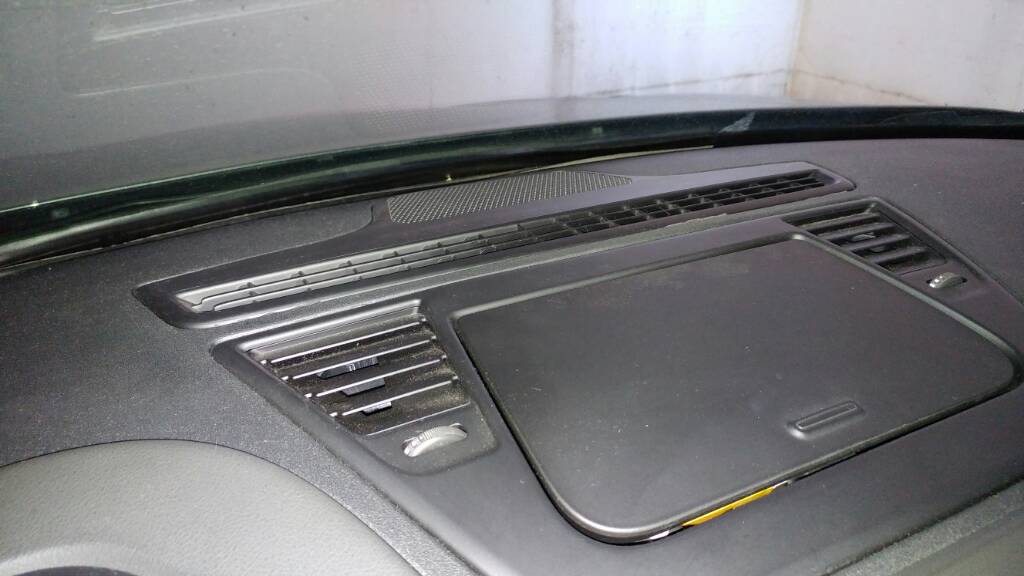

Infilando una sottile struscia di gomma nelle tra le plastiche del aria e il cruscotto le vibrazioni sono finite. Finalmente
