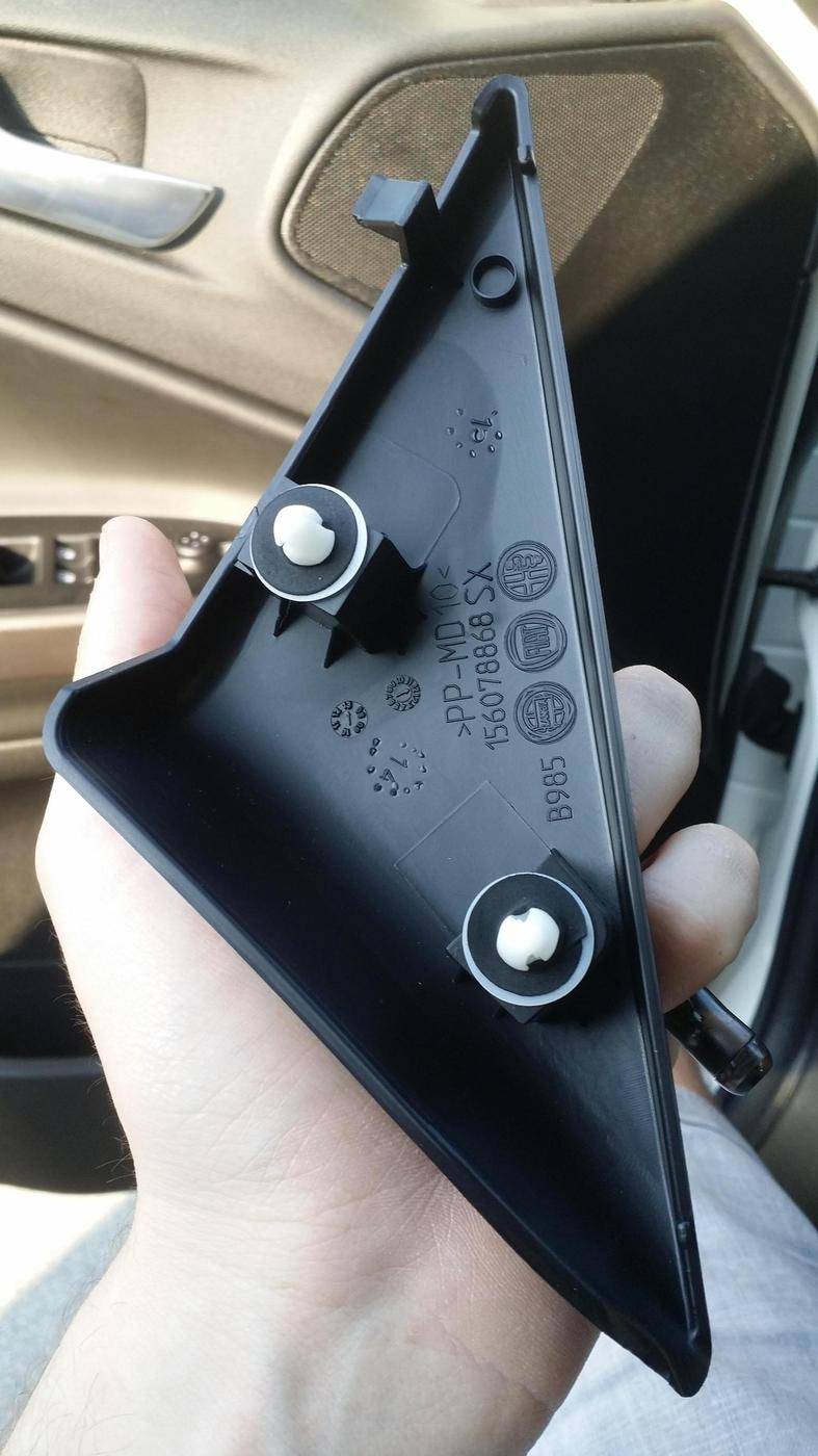

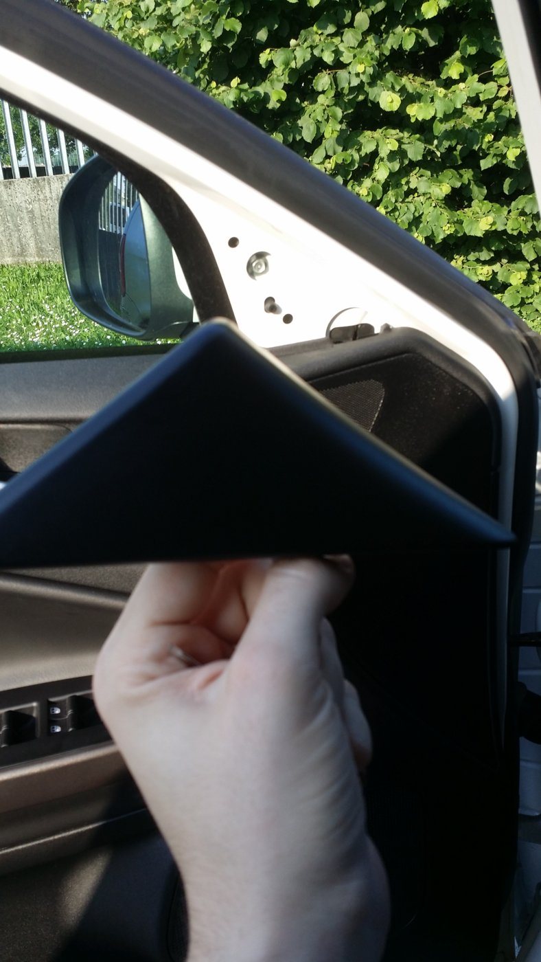

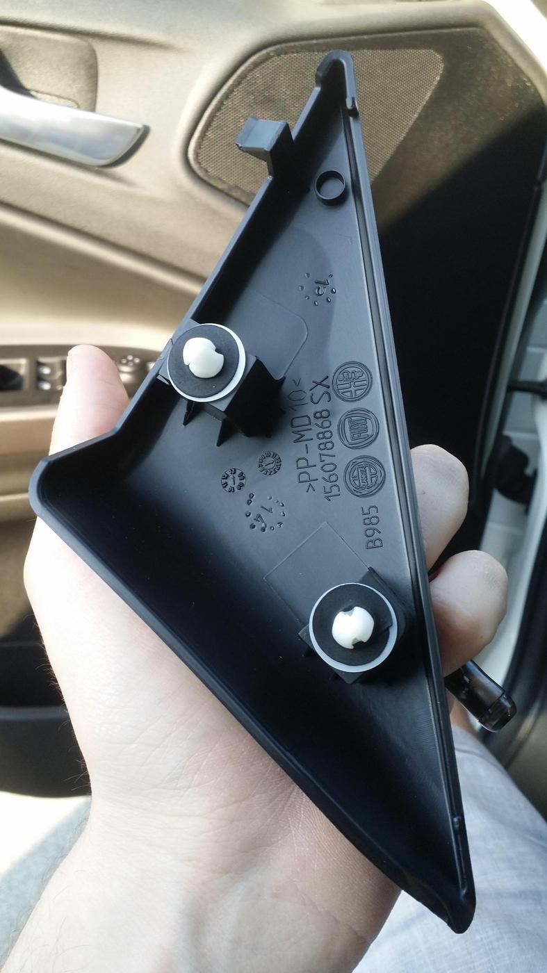

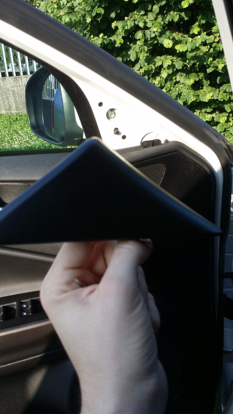

Salve ragazzi, io nella mia Giulietta mentre vado sento una forte vibrazione provenire dalla zona lato guida, ma non riesco a capire se é il pannello porta che vibra, sostituito da poco per la famosa maniglia rotta o se viene dal montante centrale dove c'è la cintura di sicurezza, devo tenere la radio un po' alta perché é una vibrazione che da ai nervi... Grazie!
Hai verificato il passaruota (parafango)? Spesso è lì il problema.
