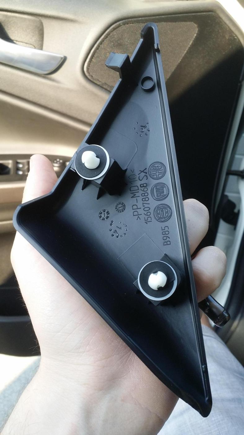

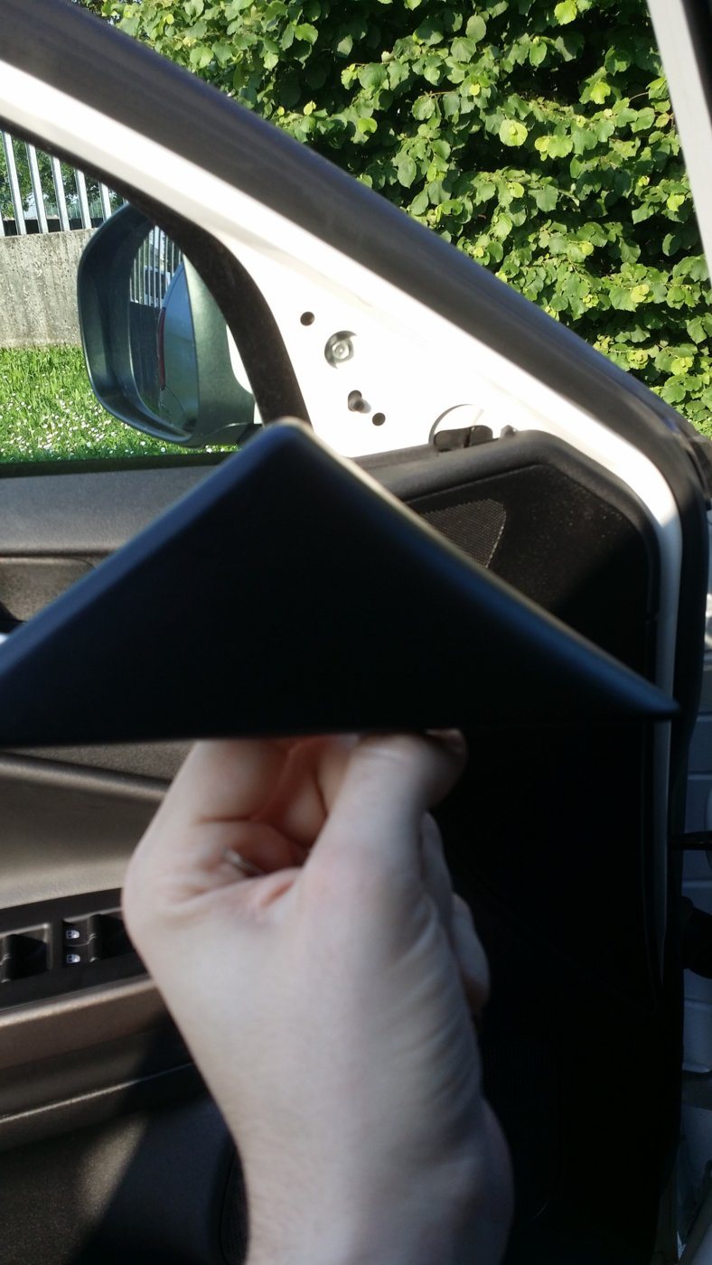

Ciao ragazzi da qualche giorno sento uno scricchiolio sullo sconnesso provenire dal triangolo nero che copre la vite d'appoggio dello specchietto esterno. Provato a toglierlo e riagganciarlo ma fa comunque rumore, secondo voi come posso risolvere? con un feltrino adesivo o altro?
